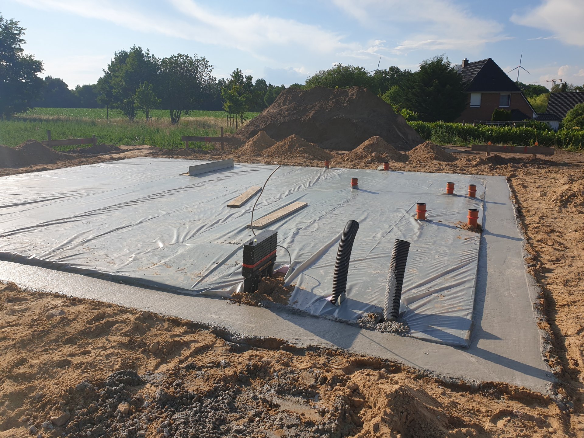

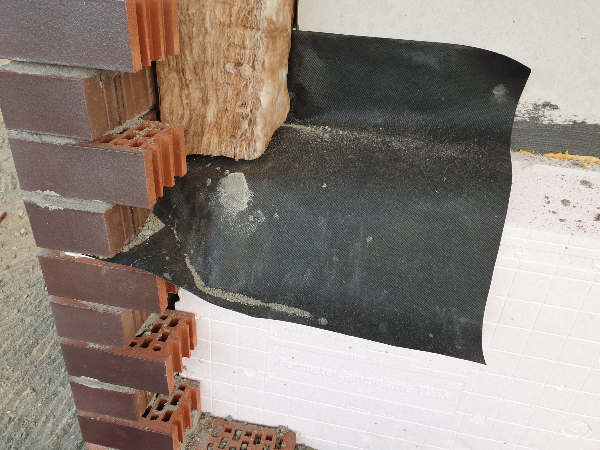

    Hallo an die Experten. Wir haben neu gebaut und langsam soll es auch im Außenbereich weiter gehen. Habe mal eine Frage zum Haussockel. Wollte erstmal alles was mit dem Erdreich im Kontakt steht abdichten. Nachdem ich jetzt hier alle mögliche Beiträge durchgelesen habe, denke ich, dass mein geplantes Vorhaben falsch ist.
    Mein neuer Plan:

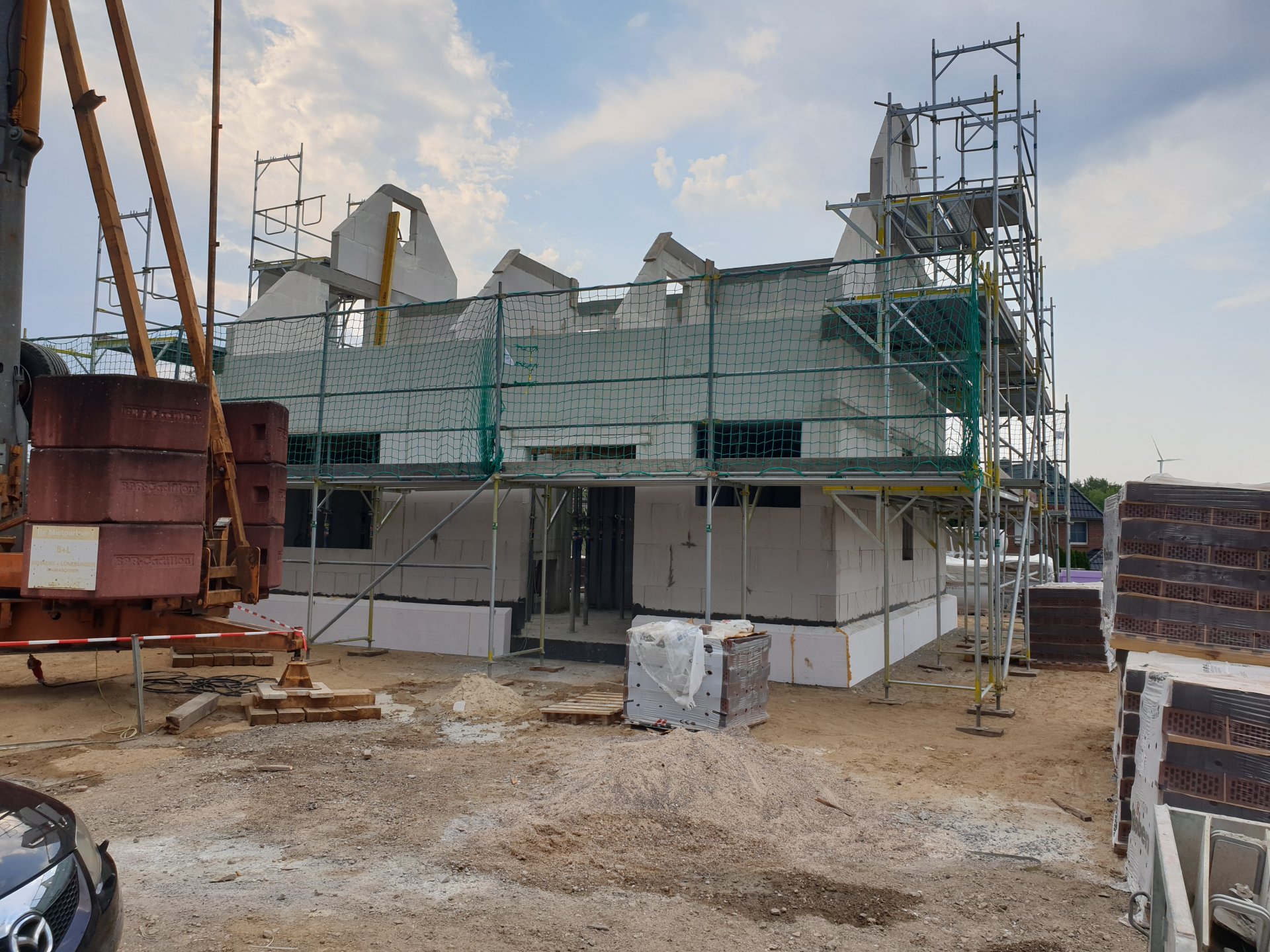

    Bei der Terrasse eine Noppenbahn verlegen, ohne eglichen Anstrich/Abdichtung. An anderen Stellen einen 30cm breiten Spritschutz anlegen.
    Auf den Bildern ist die Freigelegte Wand zu sehen. Der Klinker beginnt direckt auf dem Ringfundament, die Terrasse soll auf einer Ebene mit der Terrasentür liegen, so dass die Lüftungsschlitze direkt dadrüber liegen werden.
    Wird es so richtig sein?

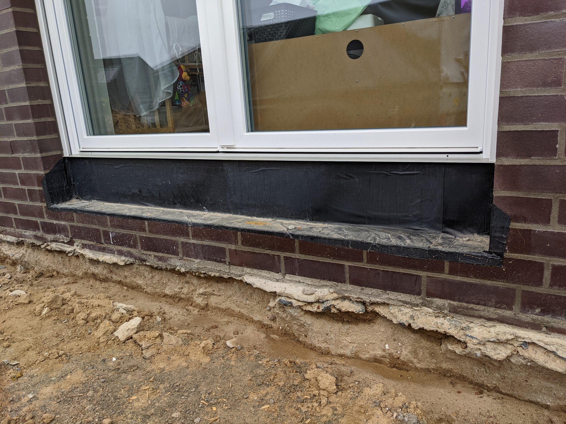

    Es wurde schon mal falsch abgedichtet, weil es so nicht dicht ist und hinterlaufen kann.
    Wird leider oft so gemacht...

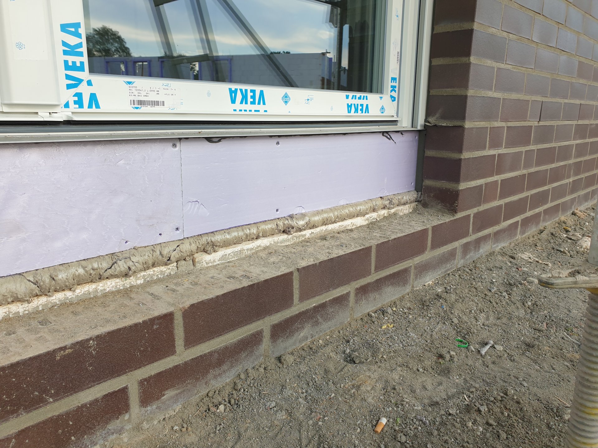

    Habe noch ein Foto gefunden, vor dem Fenstereinbau. Meinst du die Abdichtung, oder noch was anderes?

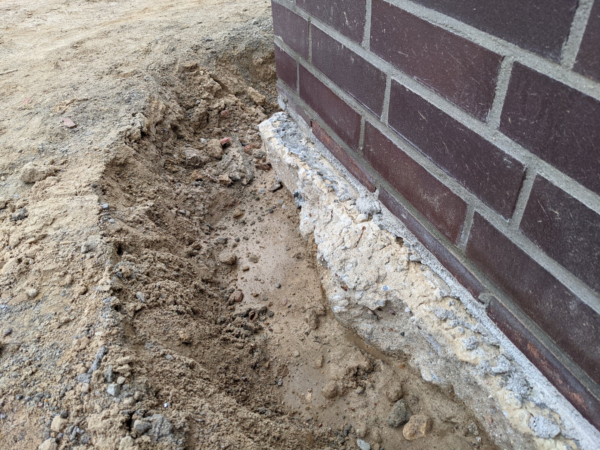

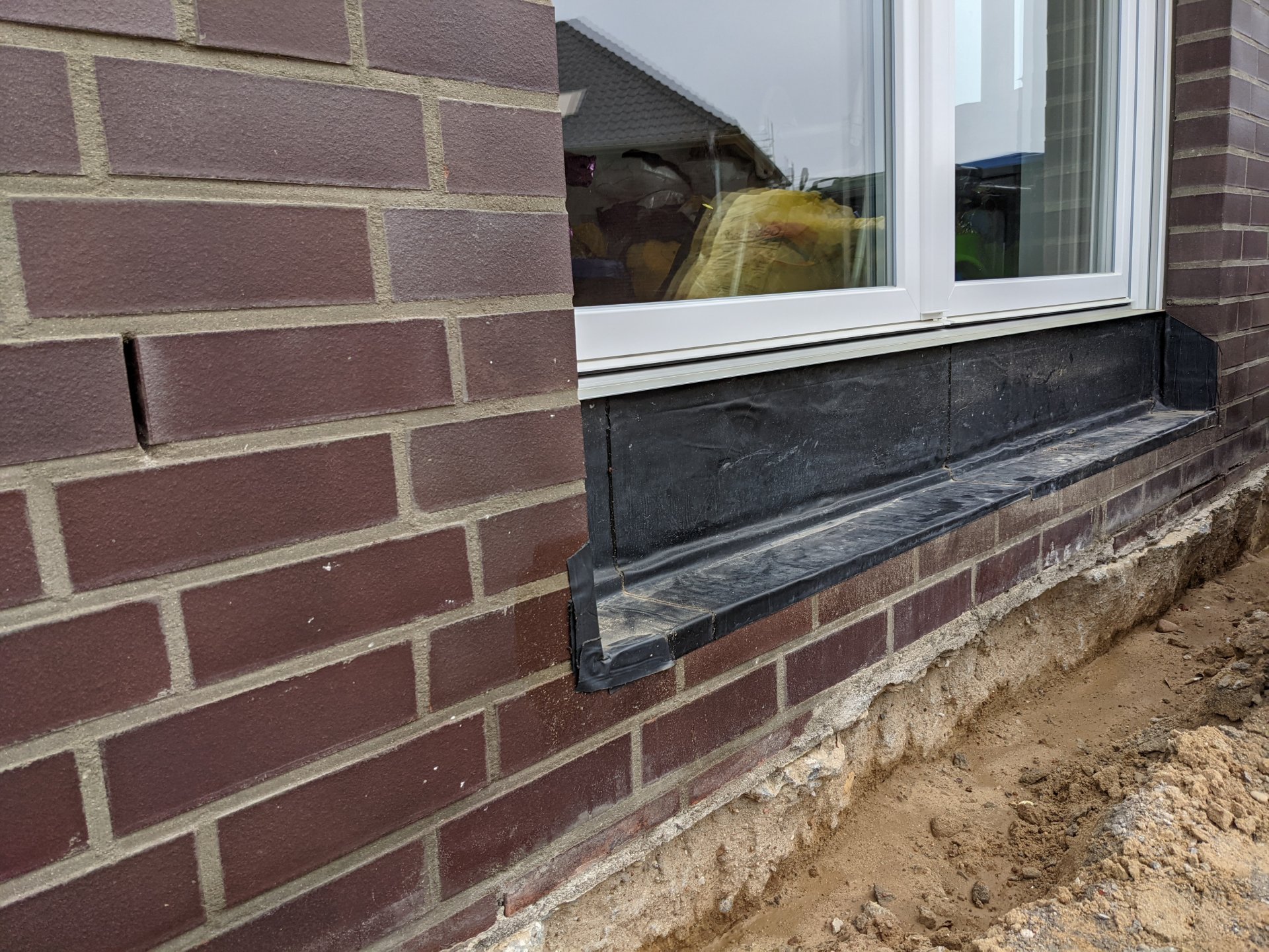

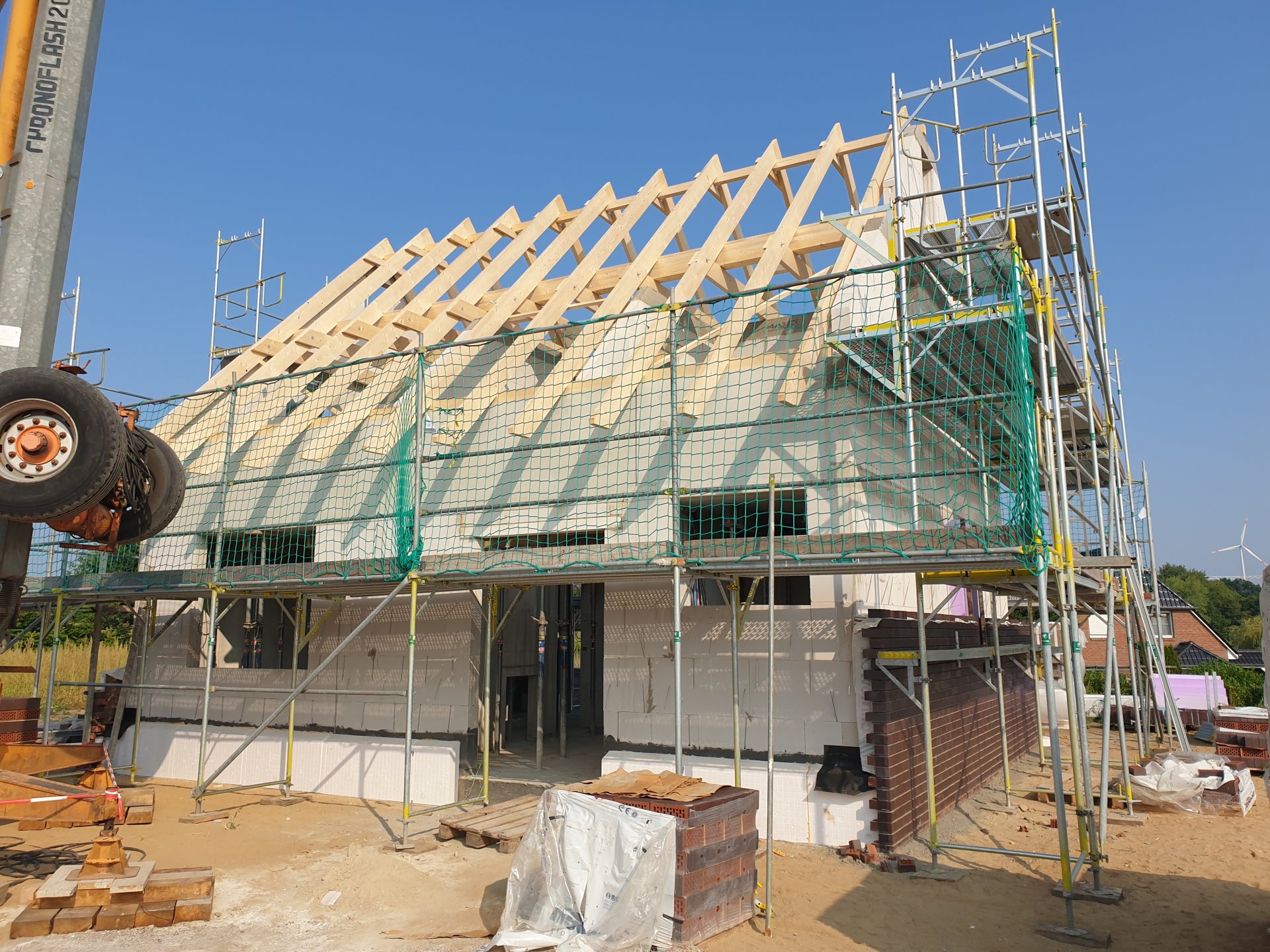

    Hier noch paar Bilder zu dem generellem Aufbau. Hilft bestimmt um zu bewerten ob mein Vorhaben richtig oder falsch ist.

    Ja, die Fotos zeigen nicht, dass es richtig gemacht wurde - das Wasser (so es denn da mal hin kommt) läuft hinter das Fensterelement und dann rein - schade, weil außen ja sonst scheinbar gut abgedichtet wurde. Normal muss der Klinker in den Ecken entfernt werden, dann Anschluss Fensterdichtung an Bauwerksabdichtung und Klinker wieder dran.

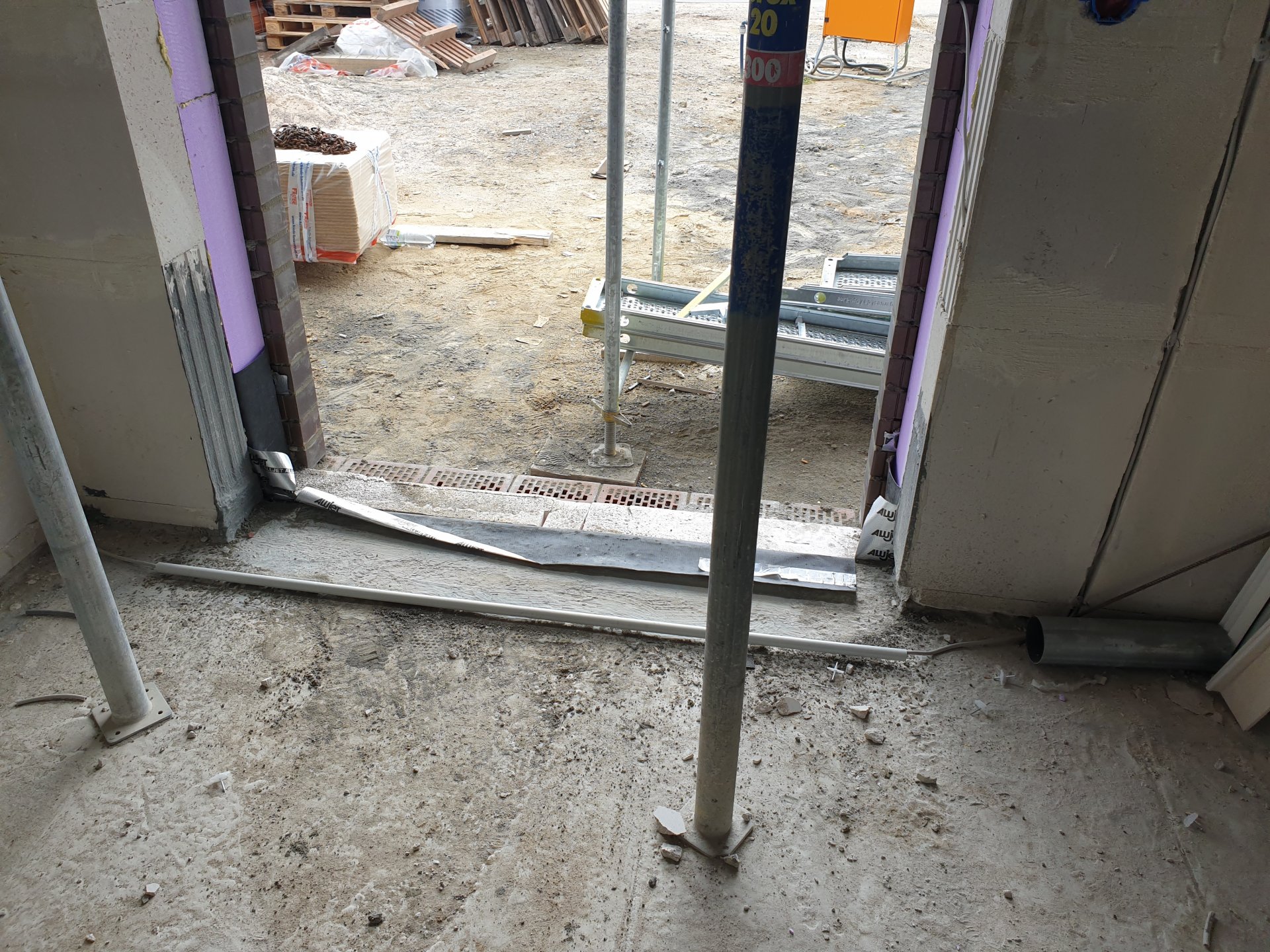

    Habe mal noch ein Bild angehängt, könnte die Abdichtung noch hinter der Styrodurplatte sein? An der Oberkante kann man noch erkennen dass dahinter noch mit irgendetwas beschmiert wurde, was in der Ecken ist, kann man natürlich jetzt nicht wissen.
    Was sagst du aber zu meiner eigentlicher Frage? Kann ich einfach einen Kiesrand anlegen und in Terrassenbereich die Noppenbahn? Mit Abdichten von unteren Reihen würde ich das Wasser komplett Einschließen, falls es hinter den Verblender überhaupt kommt. Habe ich an der Stelle recht?

    Sehe kein Bild?
    Und ja, kannst Du so machen.

    Warum sollte man den Klinker abdichten? Ist Unsinn, wird hier aber zum Teil auch gemacht (immer vom Bauherrn, wohl Beschäftigtstherapie).
    Auf dem Bild sieht es noch deutlicher nun so aus, dass da nix korrekt abgedichtet wurde.
