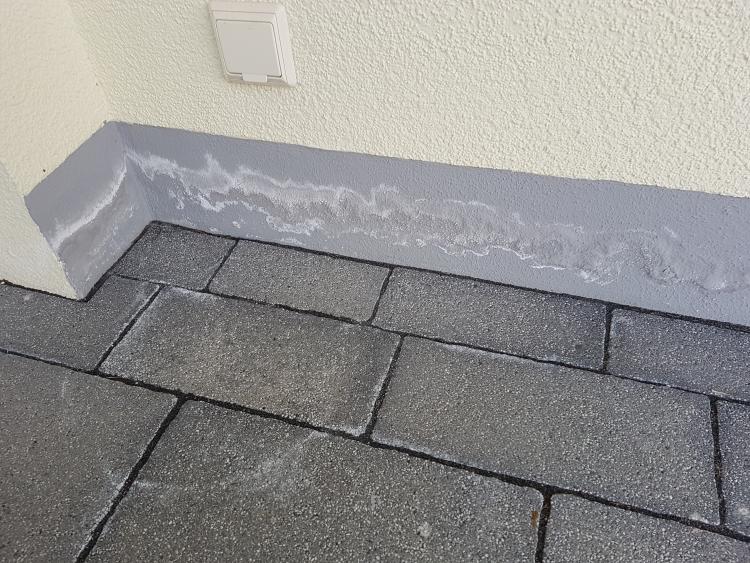

    bei unserem Haus (Bj 2010) fängt der Sockel an Ausblühungen zu bekommen. Was ich nicht ganz verstehe, das dies nur an einem überdachten Bereich geschicht. Hätte gedacht das gerade da kein so großes Feuchtigkeitsproblem ist. Am Rest vom Haus gibts kein Problem...auch nicht wo Terasse ist.
    Ich habe ein Foto angehangen.
    Was tun? Wie kann man das Problem fachgerecht und am besten Dauerhaft beheben? Denke das Problem liegt zwischen Wand und Boden. Dort wurde mit Dichtschlämme gearbeitet. 20170213_171658.jpg

    es gibt im forum so viele beiträge zu sockelabdichtung, du mußt nur suchen!
    so wie ich das sehe wurden bei euch an dieser stelle alle möglichen fehler eingebaut.

    Hmm,
    will nicht widersprechen, das eventuell Fehler begangen worden sind.
    Nur "SEHEN" kann nur ein Fachmann vor Ort.
    Fehlerträchtig sind immer die Übergabezonen vonAbdichtungsebenen.
    In diesem Fall wahrscheinlich die Übergabe der Vertikalbdichtung des Kellers zur Sockel-Abdichtung.
    Abzuklären ist, ob der Sockelputz von "unten" kapillar Feuchtigkeit aufnimmt, oder seitlich.
