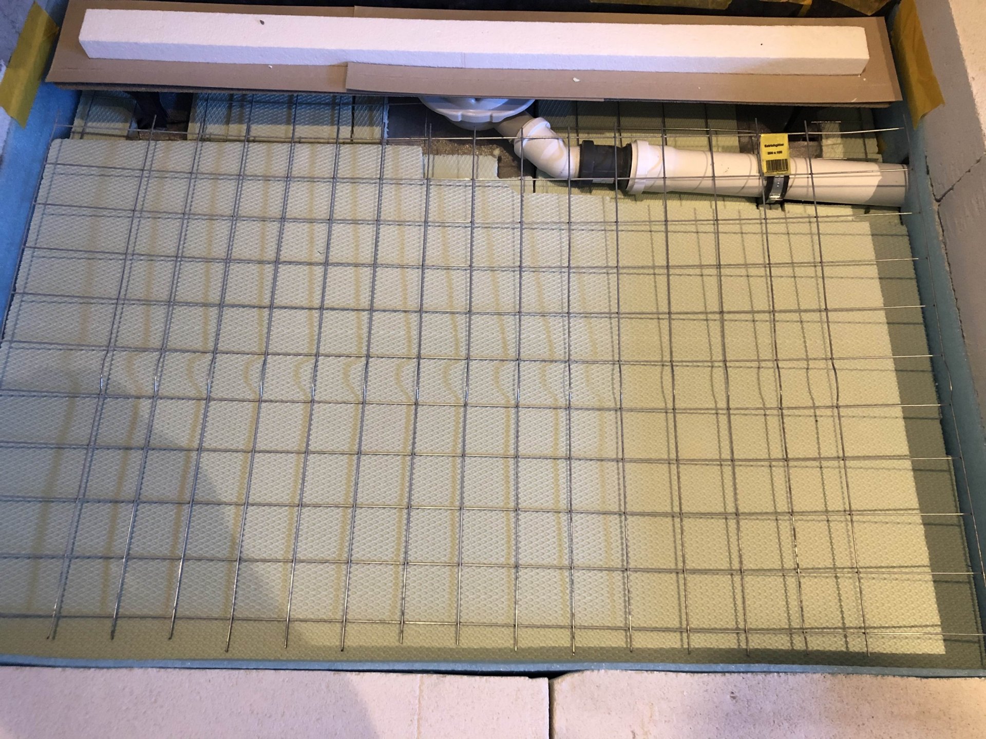

    ich muss für meine Dusche einen Sockel mittels Schnellestrich "gießen".
    Der Sockel ist im Bereich der Duschrinne 10,5cm hoch, auf der anderen Seite 12cm.
    Ich habe weitestgehend XPS Schaum eingelegt mit einer Dicke von 5cm. Nur im Bereich der Duschrinne habe ich teilweise keinen Schaum eingelegt bzw. nur 3cm, um so noch gescheit die Duschrinne mit Estrich unterfüttern zu können.
    Zusätzlich werde ich noch Armierung einlegen (natürlich so dass sie in der Mitte vom Estrich ist.
    Könnt ihr euch die Bilder vielleicht mal anschauen, ob es so in Ordnung ist?
    Besten Dank euch und Grüße
    Fabian

    Wofür die Armierung? Das HT-Rohr gehört entkoppelt vom Estrich!

    Armierung wollte ich nur zur Sicherheit reinmachen. Schlechter wird’s dadurch ja nicht, oder was spricht dagegen.
    Ok, das Abwasserrohr umhülle ich noch. Welchen Grund hat das eigentlich?
    Unter dem Siphon an der Rinne ist ja auch keine Endkopplung. Laut dem Duschrinnenhersteller soll der Estrich auch direkt unter den Siphon als Unterfütterung gelegt werden...

    Man ummanteltelt es einmal wegen Kondensat und halt Entkopplung vom Estrich wegen Schall.

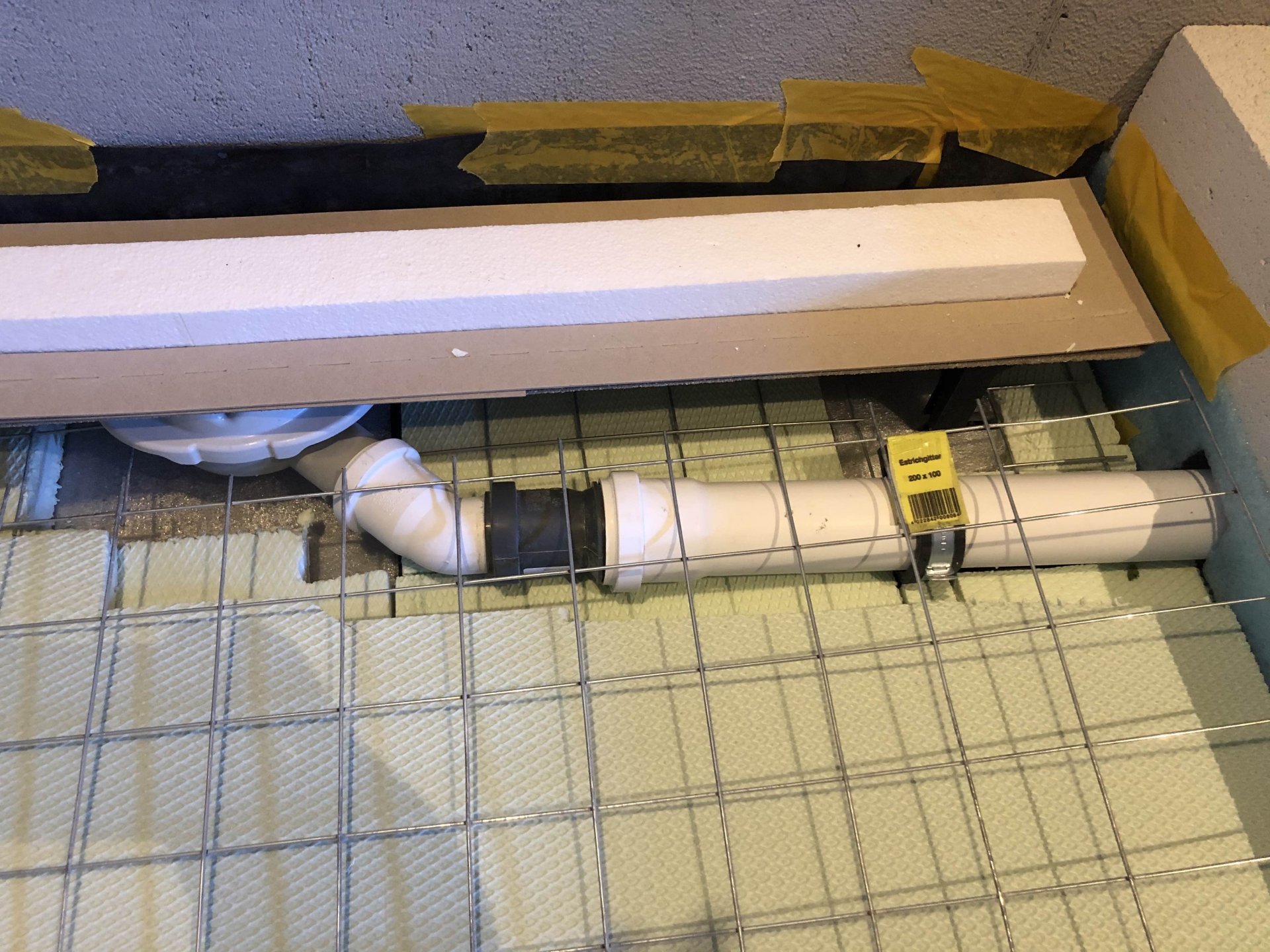

    03C1ECFD-224B-4E4A-803B-DAF3976CE2AE.jpeg So sieht das aus.
    Bei mir ist unter dem Siphon nur auch noch Luft zum Boden, weswegen da dann auch Estrich darunter kommt. Aber ansonsten sieht es gleich aus.

    Da ist bei mir Bauschaum drunter. Logisch, weil der Estrich schwimmend ist und keinen Verbund zur Rohbetondecke haben darf.

    Das fehlt noch eine Folie über der Dämmung! Unter der Duschrinne würde mit Bauschaum fixieren, ist aber eigentlich nicht notwendig.

    Folie mache ich noch drüber. Welchen Sinn macht die eigentlich? Das Bad ist ja im OG und die Betondecke ist trocken. Als Dampfsperre brauche ich die ja nicht, oder?

    Gleitfläche für den Estrich - keine Verbindung zur Dämmung!
