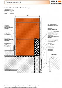

    da wir bald zum Mauern beginnen, mache ich mir Gedanken um die Ausführung des Sockels.
    Ich hab hier eine Skizze gezeichnet, wie ich es machen möchte.
    Ist diese Ausführung so in Ordnung?
    Wie ist der Sockel (speziell das XPS) im Bereich der Türlaibung auszuführen?

    Du musst die Geländeoberkante mit einzeichnen, die Abdichtung soll planerisch 30cm über GOK liegen, mindestens jedoch 15cm.
    Und der Sockel wird natürlich verputzt. Sonst ist es richtig.

    Warum hast Du die Kimmschicht als 24er Mauerwerk gezeichnet.
    Normalerweise wird nur der Bodenplattenrand mit XPS gedämmt und dann außen bündig die Kimmschicht gemauert.
    Dann hast Du auch volles 36,5er Mauerwerk.
    Der Übergang zwischen XPS und Mauerwerk wird dann beim Verputzen mit einer Gewebeeinlage überdeckt.
    Was meinst Du mit mit Ausführung der Tür? Die Bodenplatte (und damit auch die Randdämmung läuft doch durch...)

    So wie es gezeichnet ist, ist es das Standarddetail bei Poroton Außenwänden.

    Sorry: Die Wände sind aus Porenbeton
    GOK liegt ca. 5cm unter OK Bodenplatte, somit habe ich ca. 25-30cm Sockel über GOK

    Die Sockeldämmung läuft nur an der Stirnseite der Bodenplatte durch.
    Tatsächlich geht sie aber bis UK 2. Steinreihe
    Meine Frage war, ob die Sockeldämmplatte um die Laibung gezogen wird, sie also auch in der Türlaibung verlegt wird.

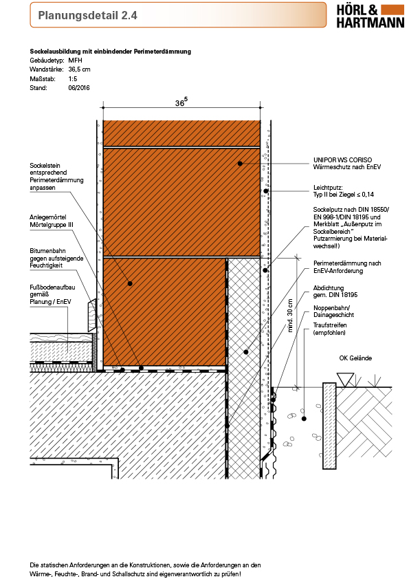

    Wenn GOK unter der Bodenplatte liegt, dann musst Du ja den ersten Stein schmaler machen, weil man ja sonst den Sockel sieht.
    Siehe Detail anbei

    Danke für die Detailzeichnung
    Ist ja fast so wie meine, nur das ich den Sockel mit Netz gespachtelt hätte und meine Wand um ca. 3cm über den Sockel ragt - Ausbildung mit Sockelputzprofil und Tropfkante
    Ein befreundeter Bautechniker hat mir die Sockelausführung so angeraten.
    Ehrlich gesagt gefällt es mir nicht so, das die 36,5er Wände auf einem 24er stehen.
    Deswegen hab ich hier das Thema eröffnet um eventuell andere, bessere Vorschläge zu sehen.

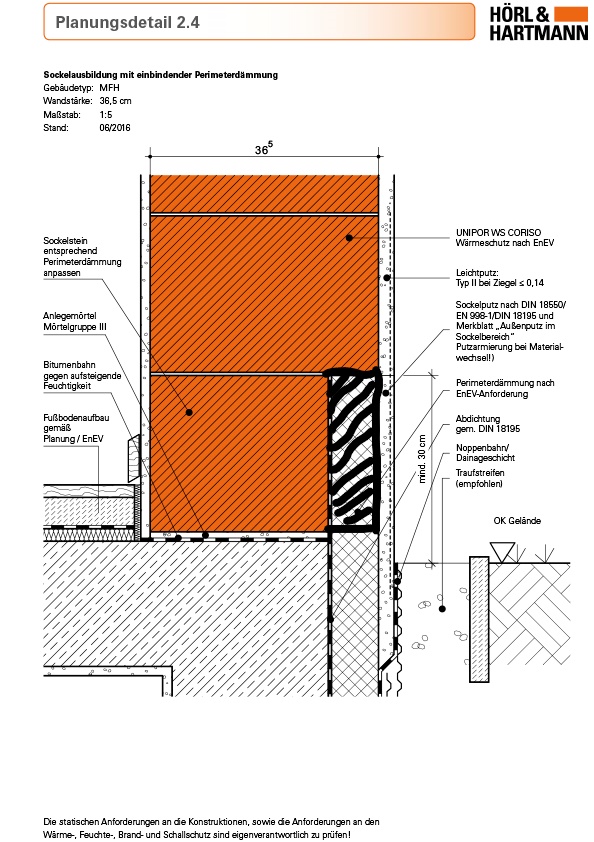

    Hast Du mal ein Detail wie das aussehen soll?

    Warum muss das XPS über den Bodenplattenrand hoch gezogen werden? An den EnEv Anforderungen kann es ja nicht liegen, schließlich wird ja die ganze Wand aus diesem Stein gebaut und der Nachweis kann geführt werden. In meinen Augen nur unnötiger Aufwand.

    Erst baust Du die Tür genau um die 10cm zurückversetzt ein. Dann wird die Tür abgedichtet. Dann kommt die Mauerwerk-Anschlagschale. Du musst zur Abdichtung der Tür ein Stück weit mit der Dämmung zurückbleiben und dann später wieder abarbeiten.

    Mauerwerk-Anschlagschalen hab ich bislang bloß bei Poroton gesehen
    Dann sollte die Anschlagschale aus Porenbeton geschnitten und angeklebt werden?
    Oder man nimmt die Laibungsplatte?

    Um die ENEV zu erfüllen, muß ich für die Stirnseite der Bodenplatte dann auch 100mm XPS nehmen.
    Oder gibt es hierfür alternative Platten?

    Wie stark die Dämmung sein muss und welche WLG sie haben muss, ist dem EnEv Nachweis zu entnehmen. Das gilt auch für den Stein.

    Der Putzer freut sich wenn es nicht so viele Materialwechsel gibt, Leibungsplatte tut es bestimmt auch, ich glaube aber, dass die teurer ist.

    Zum Thema Anschlagschale / Laibungsplatte:
    Auch hier würde ich erstmal prüfen ob das denn unbedingt notwendig ist. Wenn nicht, würde ich mir den Aufwand sparen...

    Und wie soll der Spalt zwischen Zarge und Mauerwerk überdeckt werden, so kommt ja keine Dämmung an das Haus?
