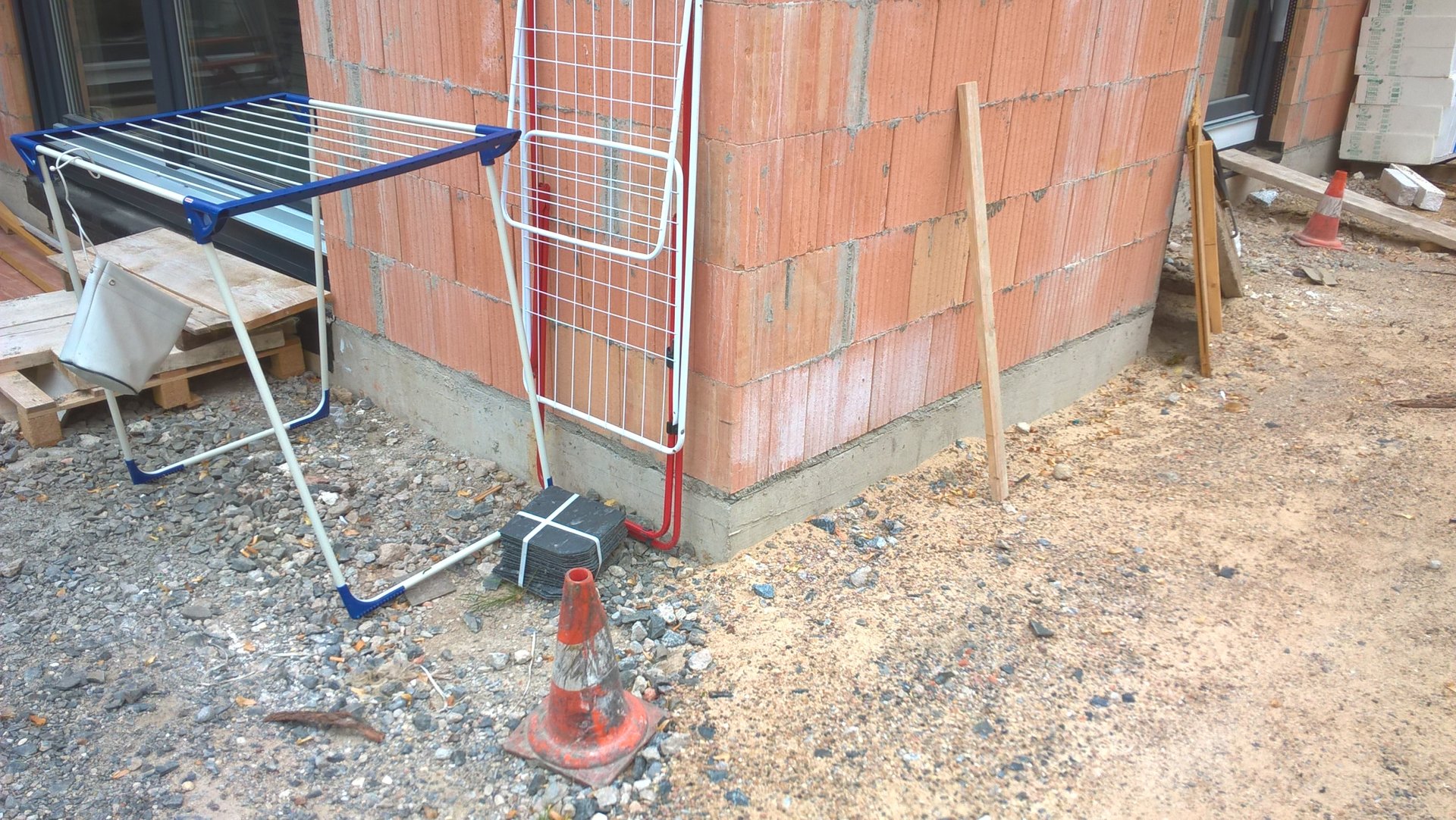

    beim Lesen hier im Forum ist mir schon öfters das Thema Abdichtung im Sockelbereich entgegengekommen, aber leider konnte ich für mich noch nicht verstehen, wie hier das richtige Vorgehen wäre.
    Wir haben eine Bodenplatte / Kein Keller. Hier ist unterhalb und auch seitlich keine Dämmung aufgebracht.
    Rundherum befindet sich Schotter (der Sand ist noch vom Estrich).
    Bevor nun der Außenputz kommt wollte ich noch fragen:
    - Die Abdichtung der Fenster müssen ja noch mit KMB abgedichtet werden.
    - Der Sockel muss noch eine Abdichtung bekommen
    - Müsste man dazu nicht aufgraben und die Abdichtung bis zur UK Bodenplatte herstellen ?
    - An den Türen kann man die spätere Höhe erkennen, wir möchten Pflaster bis an den Sockel verlegen
    Vielen Dank

    HAbt ihr das Haus selbst gemauert?? Ein Fachhandwerker würde sicherlich die Stirnseite der Bodenplatte vorher dämmen und hätte dann die erste Steinreihe bündig zur Dämmebene aufgemauert. Danach dann Dichtschlämme im Sockelbereich &fertig
    Wenn ihr jetzt die Stirnseite dämmt sieht das optisch unschön aus. Oder bekommt ihr noch ein WDVS?

    nein, leider hatten wir einen Architekten, der die Planung und Bauleitung gemacht hat.
    Gemauert hat es ein örtlicher Betrieb, der auch einen sehr guten Ruf hat, aber vermutlich auch nur die Arbeiten so ausgeführt hat :(
    WDVS kommt nicht mehr drauf. Es wird auch nur nach Stand Enev16 gebaut.
    Mauerstein ist ein T7 mit MW-Füllung
    Der Innere Aufbau ist, Bodenplatte, Katja Sprint, 7+3cm EPS, 6,5cm Estrich inkl. FBH
    Dämmen kann ich ja nun die Stirnseiten nicht mehr, das ist vorbei, leider fällt sowas immer erst später auf, wenn man sich mehr damit beschäftigt, schließlich sind ja alle Decken-Stirnseiten (Beton) auch mit xps gedämmt und das ist vom Prinzip her ja nichts anderes.
    Stellt das nun eine massive Wärmebrücke dar ? Oder "hilft" der innere Aufbau ?
    Worin besteht ein Unterschied, wenn man die Stirnseiten dämmt und die Unterseite der Bodenplatte nicht oder wird
    so eine Maßnahme immer nur zusammen gemacht ?
    Dichtschlämme nun bis zum Schotter oder aufgraben und bis UK Beton-Bodenplatte?

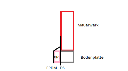

    DS von UK -BP bis 30 cm über Geländeoberkante (2 x auftragen)

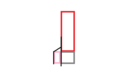

    würde es denn noch Sinn machen die Stirnseiten zu dämmen oder sollte man es nun so lassen ?
    Das Problem wird ja dann der Vorsprung der Dämmplatte sein. Welche Dicke müsste diese haben XPS 10cm ?
    Die Bodenplatte liegt ja unter dem Niveau der Türen. Mal eine ganz simple und doofe Zeichnung.
    Sinnvoll oder lieber so lassen oder anders machen :) ?
    Wo liegt der Unterschied wenn man die Stirnseite dämmt aber nicht unterhalb der Bodenplatte ?
