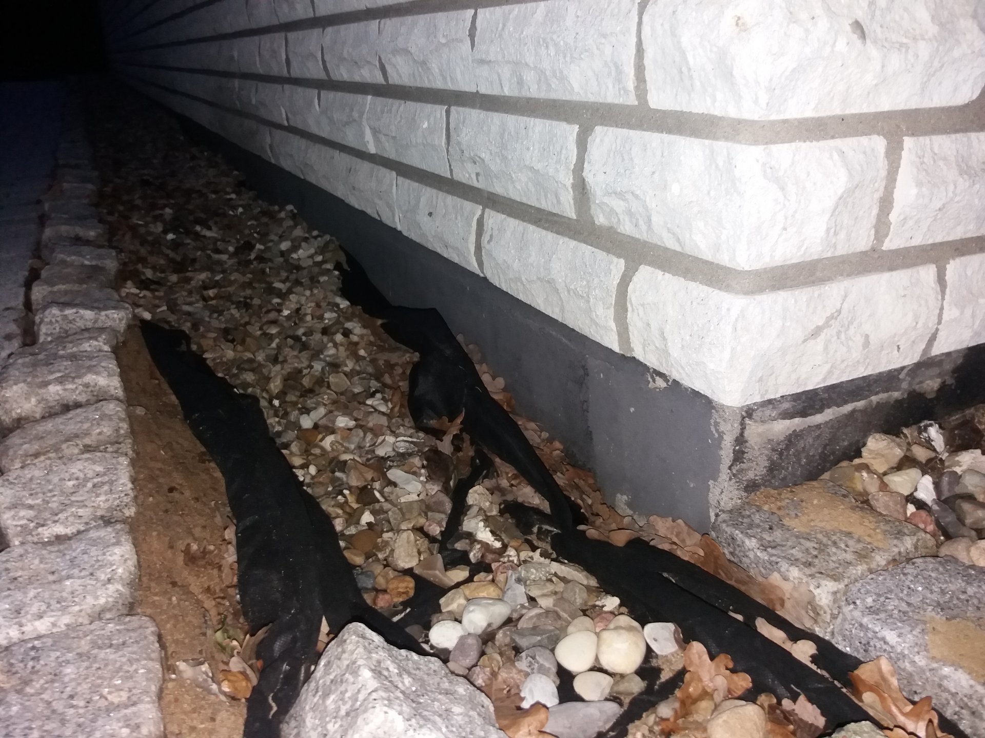

    Hallo!
    ich habe ein Haus aus Bj.1978 und die Heizungsrohre sind in der Außenwand bzw. dicht an der Außenwand verbaut.
    Ich habe die Idee mit Dämmplatten, vorher natürlich Bitumendickschicht, den Sockel 60 cm ins Erdreich zu dämmen.
    Wäre das gut? im Innenbereich ist der Fussboden bis zu 9 Grad kalt. Bei sonst 21 Grad Raumtemp.
    Wie mache ich den Übergang zwischen Klinker und dämmung? Wenn ich 10 cm dämmen möchte, denn der Klinker überragt nur paar cm.
    vielen Dank schon einmal.

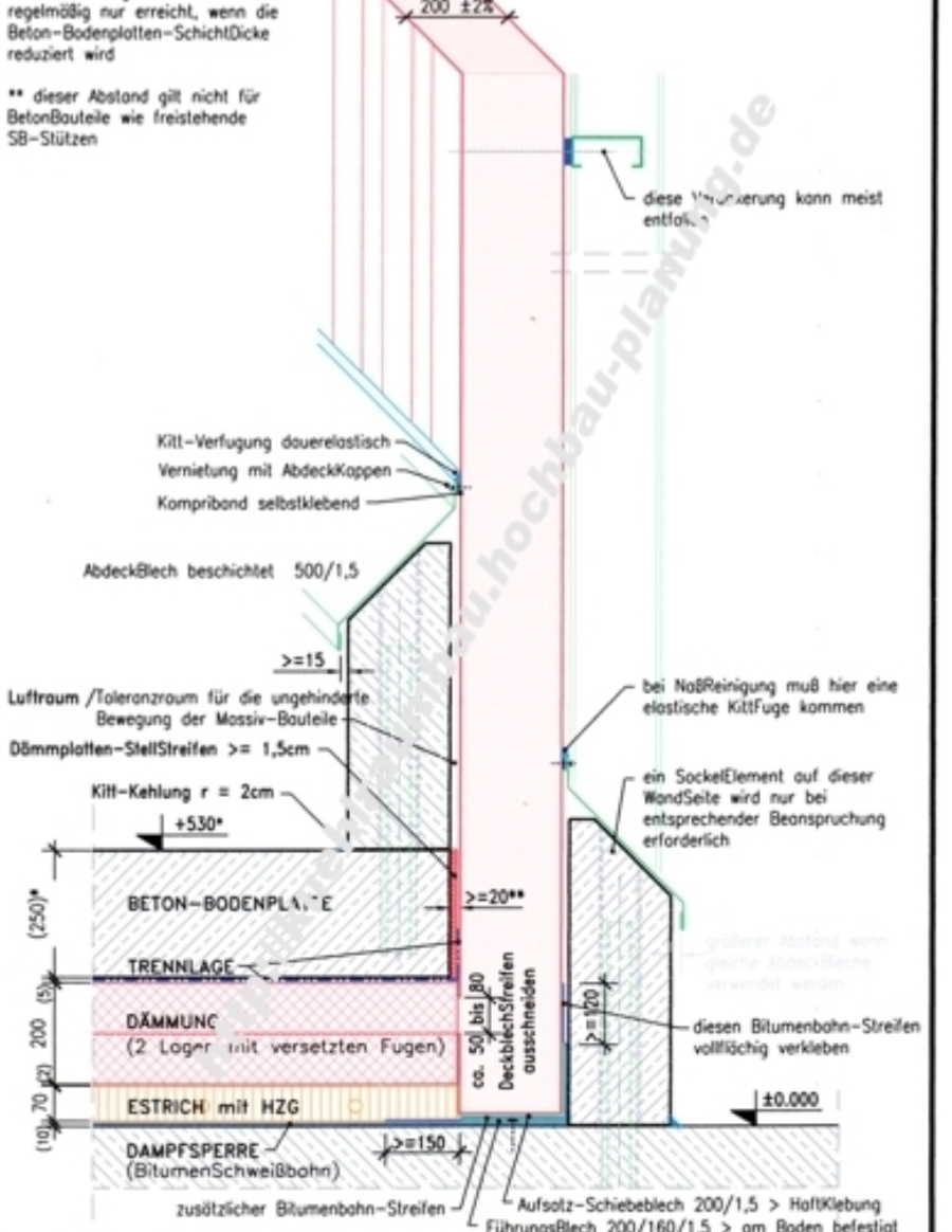

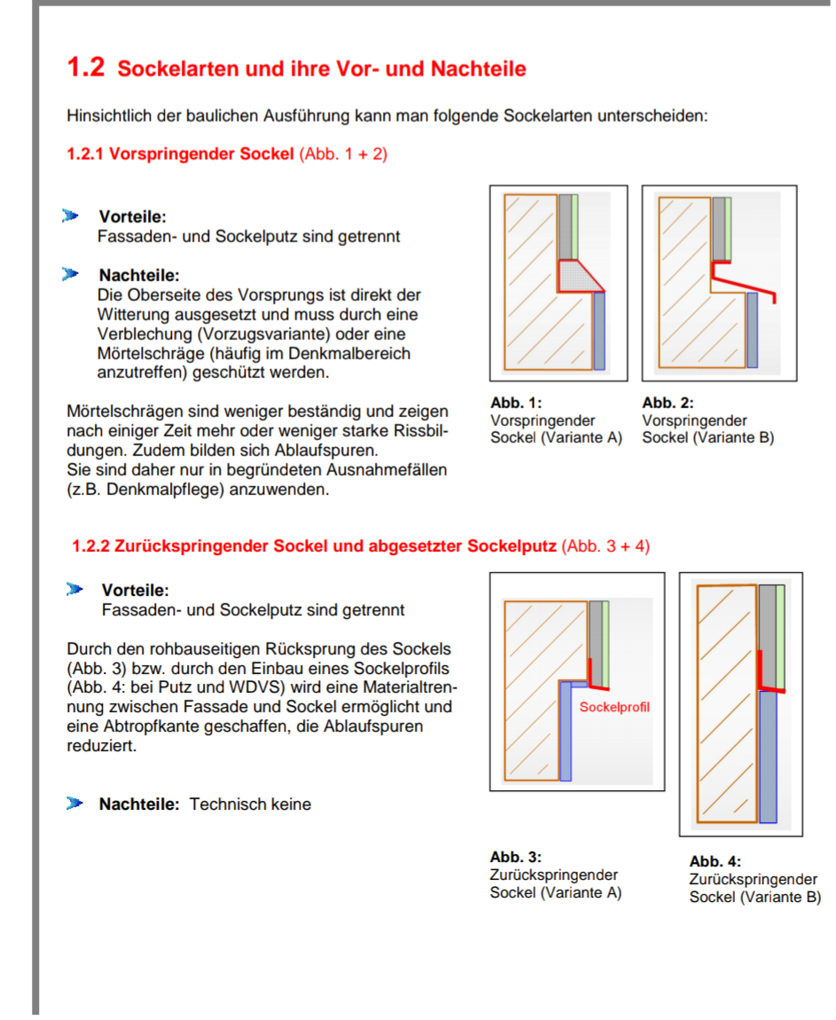

    Da musst Du dann oben eine Blechabdeckung machen. Am besten ein u-förmiges Blech nur umgekehrt mit Trofkante unter das dann die Dämmung geschoben wird. Mindestens aber den Sochkelputz oberseitig mit Gefälle, hält aber nicht so lange wie das Blech.

    Bin mir da auch nicht so sicher mit der ENEV, finde da nur etwas zur Fassade. Aber mein Aufbau ist 2DF Kalksandstein, Pelite, 11er Bruchklinker. Das würde ich so lassen.
    Ich habe aber auch schon einmal gesehen, das nicht Blech verwendet wurden ist, sondern eine schwarze Folie?

    und die Folie willst Du dann immer sehen? Ich würde mal bisschen Geld in die Hand nehmen und das mit Kupfer machen.

    Das hatten wir schon paarmal, er liegt zwar etwas tiefer -aber vor-oder rückspringende Sockel mit der entsprechenden Abdeckung ..da gibt es einige Regel Querschnitte..

    Vielen Dank für Eure Antworten!
    Wie dick sollte ich die Dämmung ausführen? Hatte an 100 mm gedacht.
  11. SIL
    10.891
    4.222
    Mindestens 80 mm sollte sie sein.
