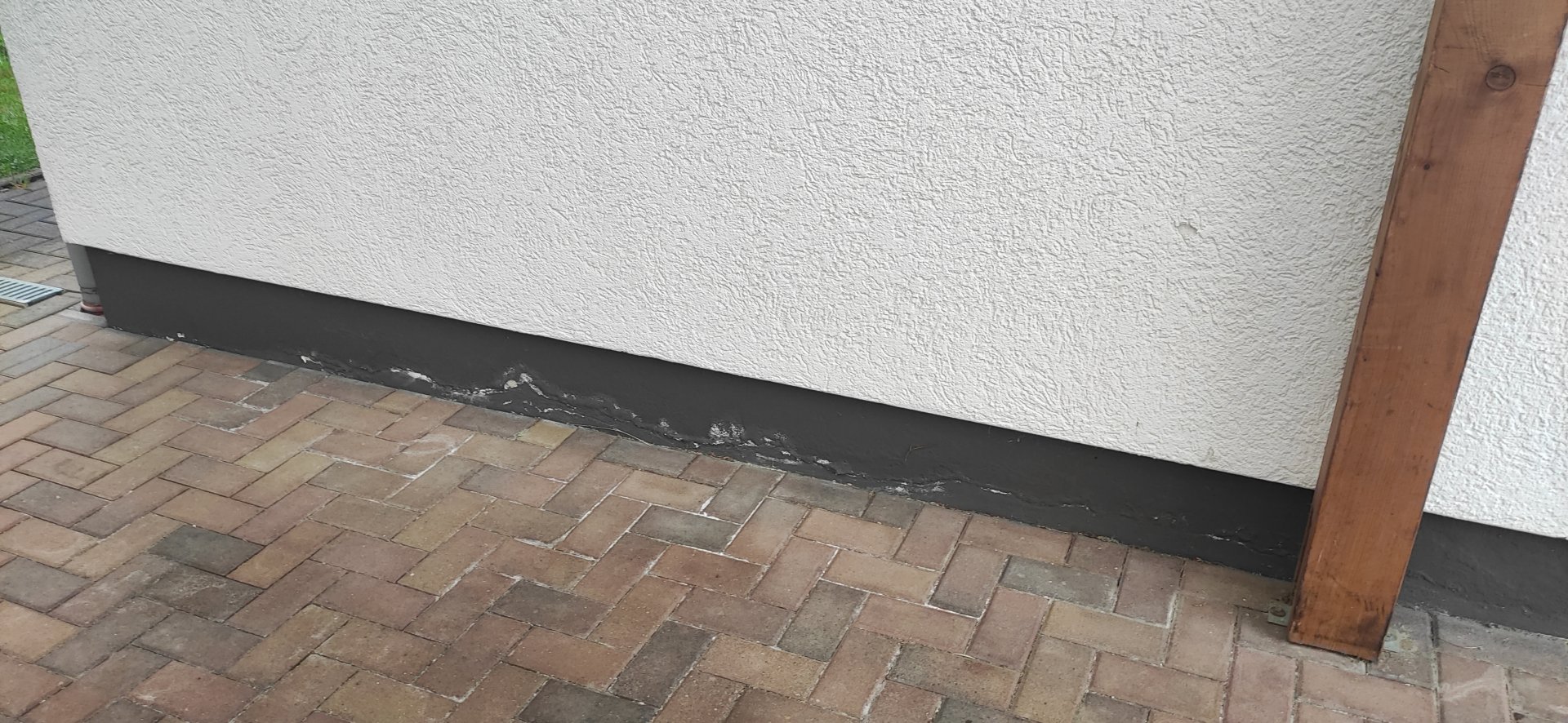

    Was meint ihr?
    Das Haus ist 17Jahre alt und auf der Seite der Einfahrt platzt die Farbe ab.
    Imeint ihr es ist ein Problem des Spritzwassers, der Farbe oder doch Abdichtungsproblem?

    Aufsteigende Feuchtigkeit aufgrund fehlender Abdichtung. Pflaster entfernen. Beschädigten Putz abtragen, neu verputzen und dort wo der Putz endet, abschrägen. Im Anschluss abdichten bis mindestens 5 cm über GOK mit z.B. Remmers MB 2K.

    Hmm Mist, kann mir jemand sagen was das etwa kostet wenn man es machen lässt? ca. 10m ist die Hausseite.

    Ja das sagt dir jeder Putzer und der Pflasterer
