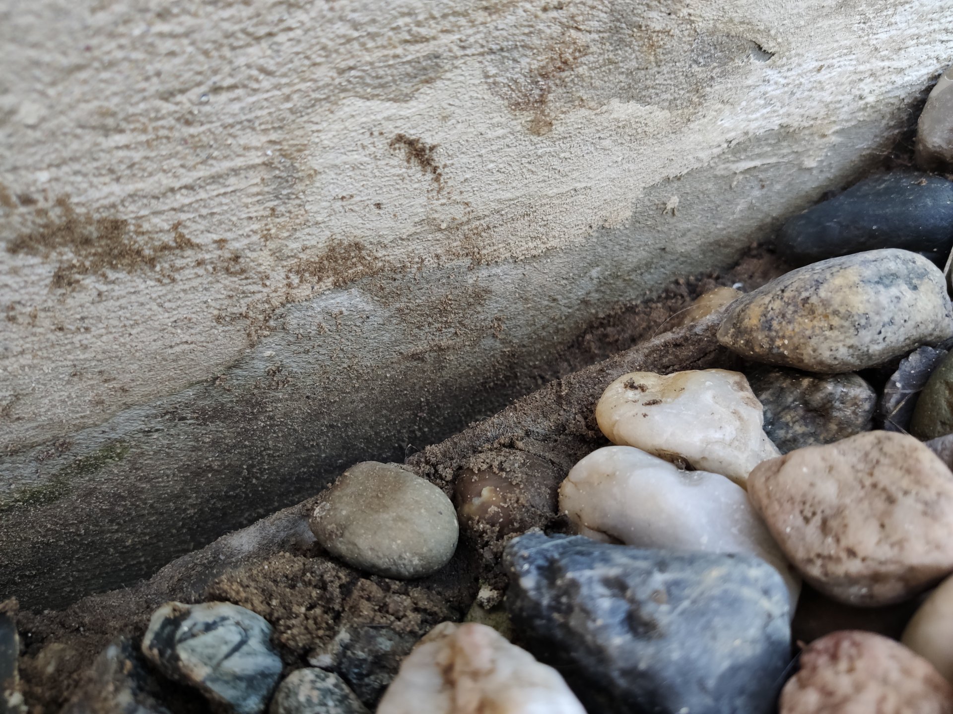

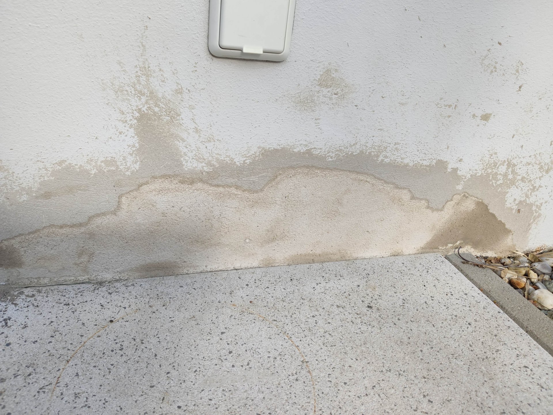

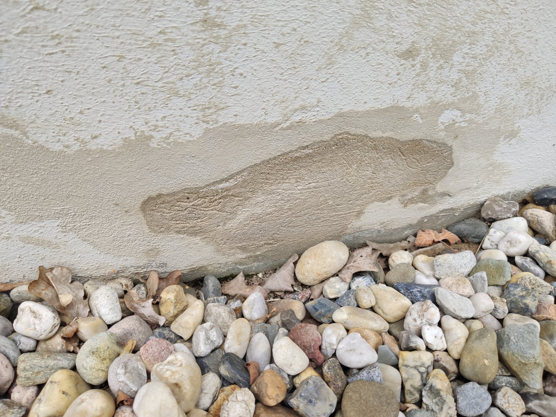

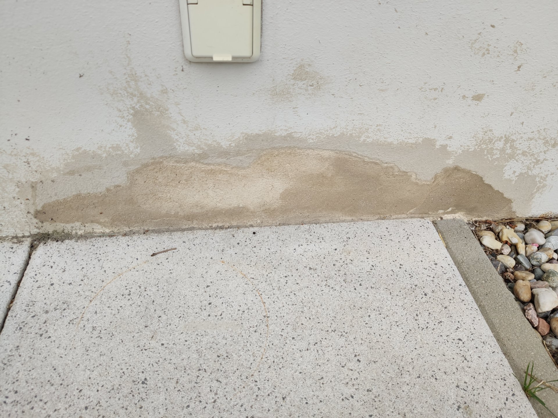

    Drei Jahre nach Hausf ertigstellung wirft die Farbe im Sockelbereich des Hauses Blasen und blättert ab.
    Der Bauunternehmer meint, es sei nicht dramatisch. Seine Leute hätten da lediglich an einigen Stellen nicht sauber gearbeitet - da werde man nacharbeiten.
    Anliegende Bilder zeigen den Zustand in der Phase der Mängelbeseitigung.
    Nach meiner Laienmeinung zieht da irgendwoher Feuchtigkeit hoch - oder sehe ich das falsch?

    Ja, das sieht nach aufsteigender Feuchtigkeit aus.
    Nimm mal etwas vom Rollkies beiseite und nach mal ein Foto.
    Es müsste eigentlich bis 5cm über GOK eine Abdichtung gegen Kapillarwasser auf dem Putz geben. Eventuell wurde die nicht hoch genug ausgeführt, oder fehlt gar komplett...
    Wobei ich auf einem Bild mit gutem Willen einen Bitumenanstrich erkennen kann.

    Wie ist denn der Sockel abgedichtet?

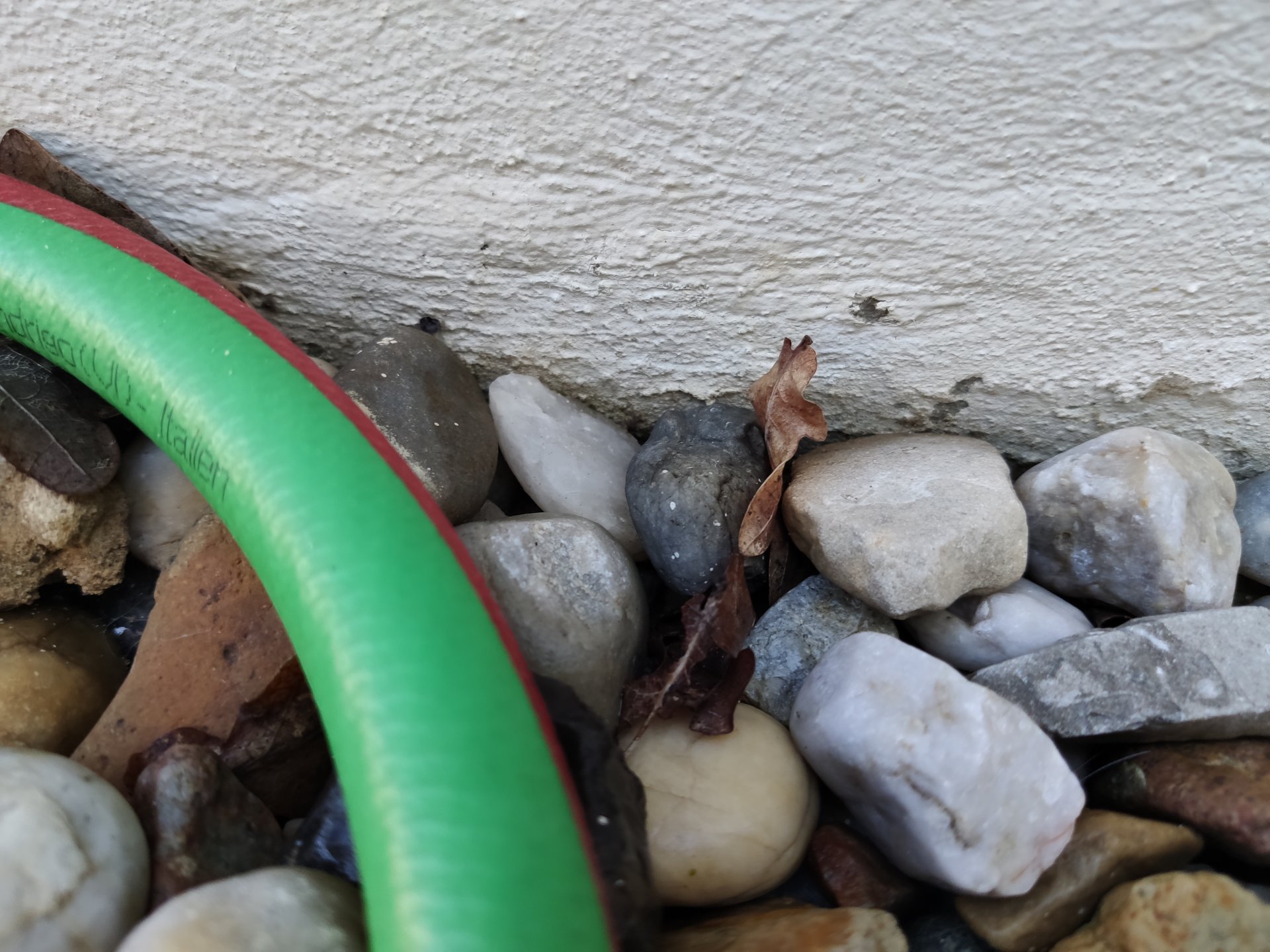

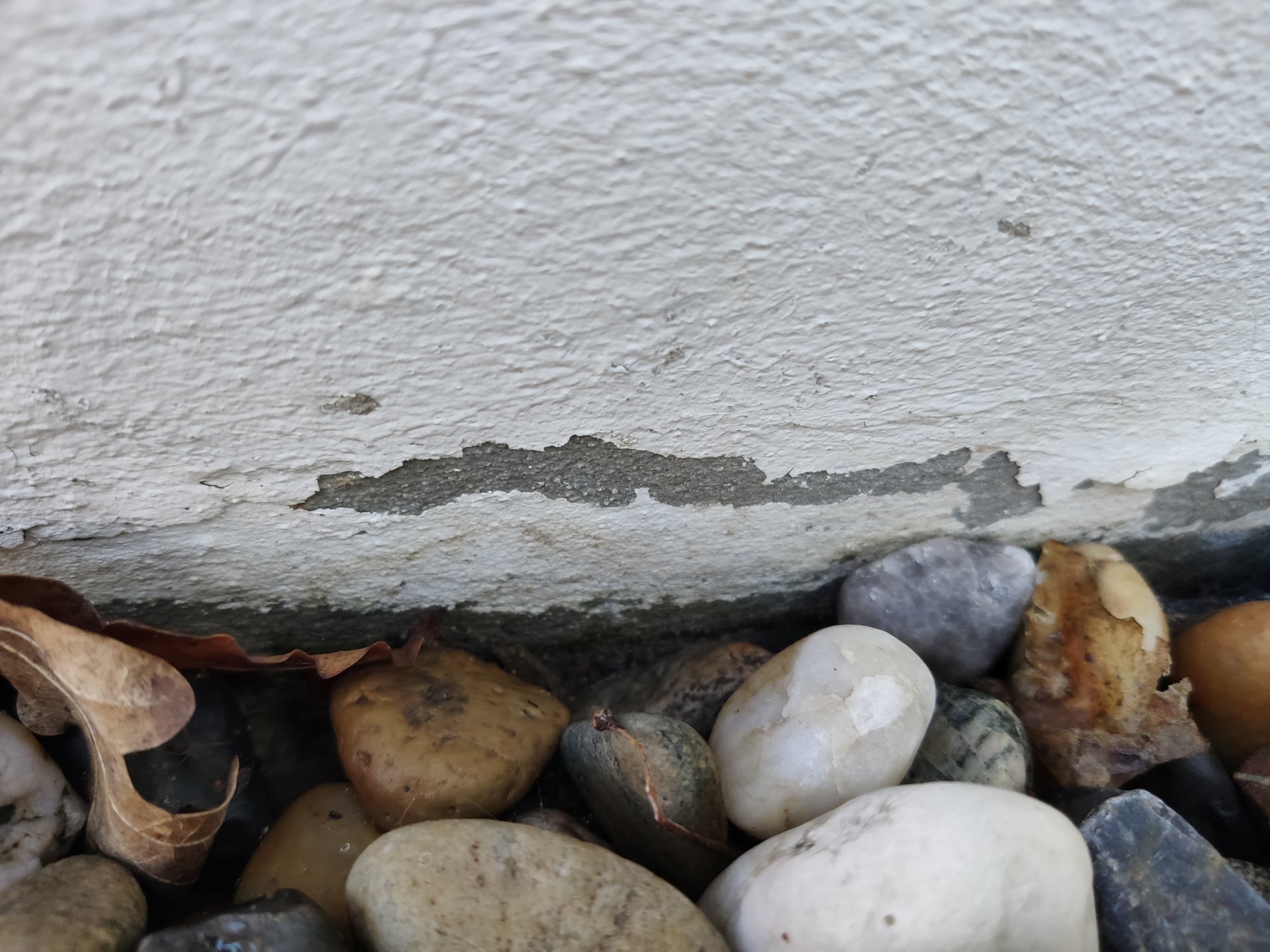

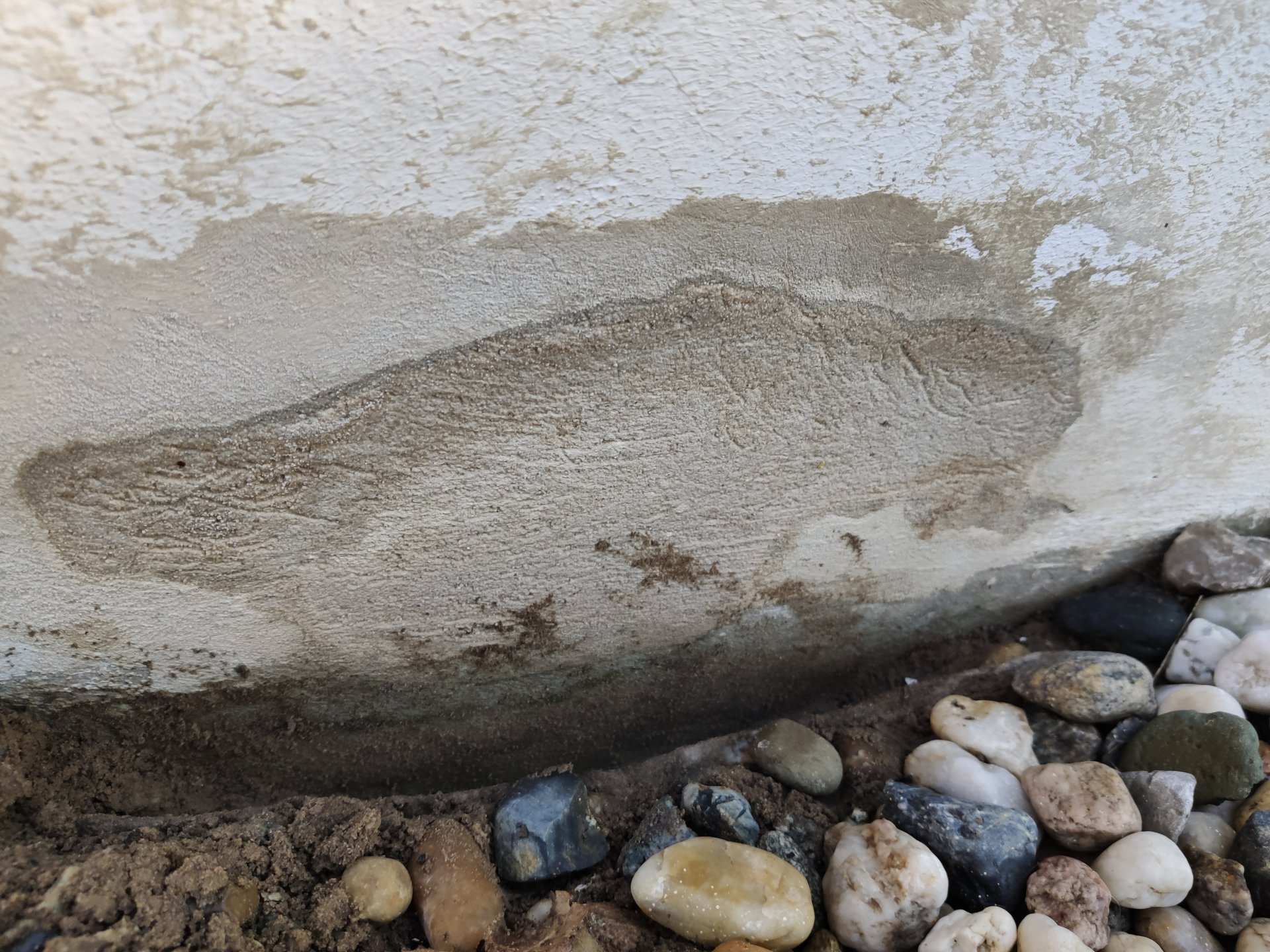

    anliegen Fotos ohne Kies und von der Blasenbildung

    Was ist denn jetzt mit der Abdichtung, ich sehe überhaupt nichts?

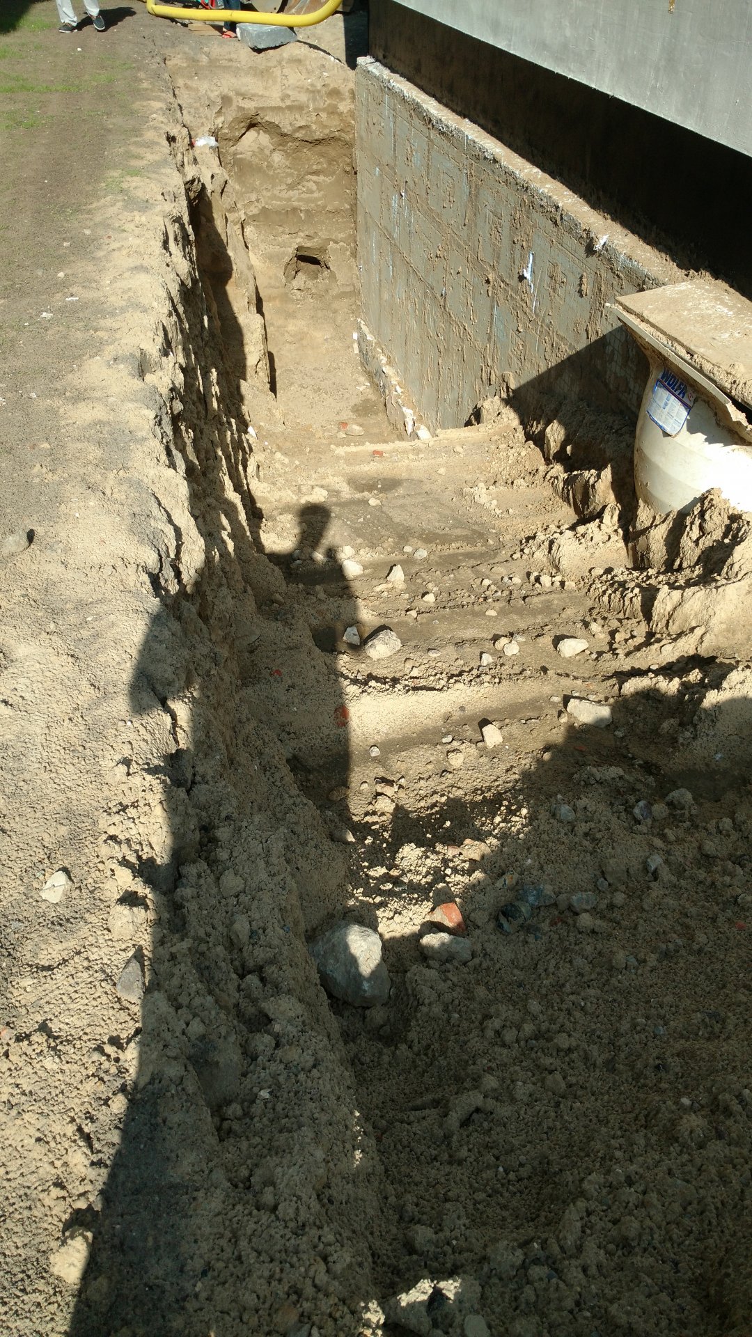

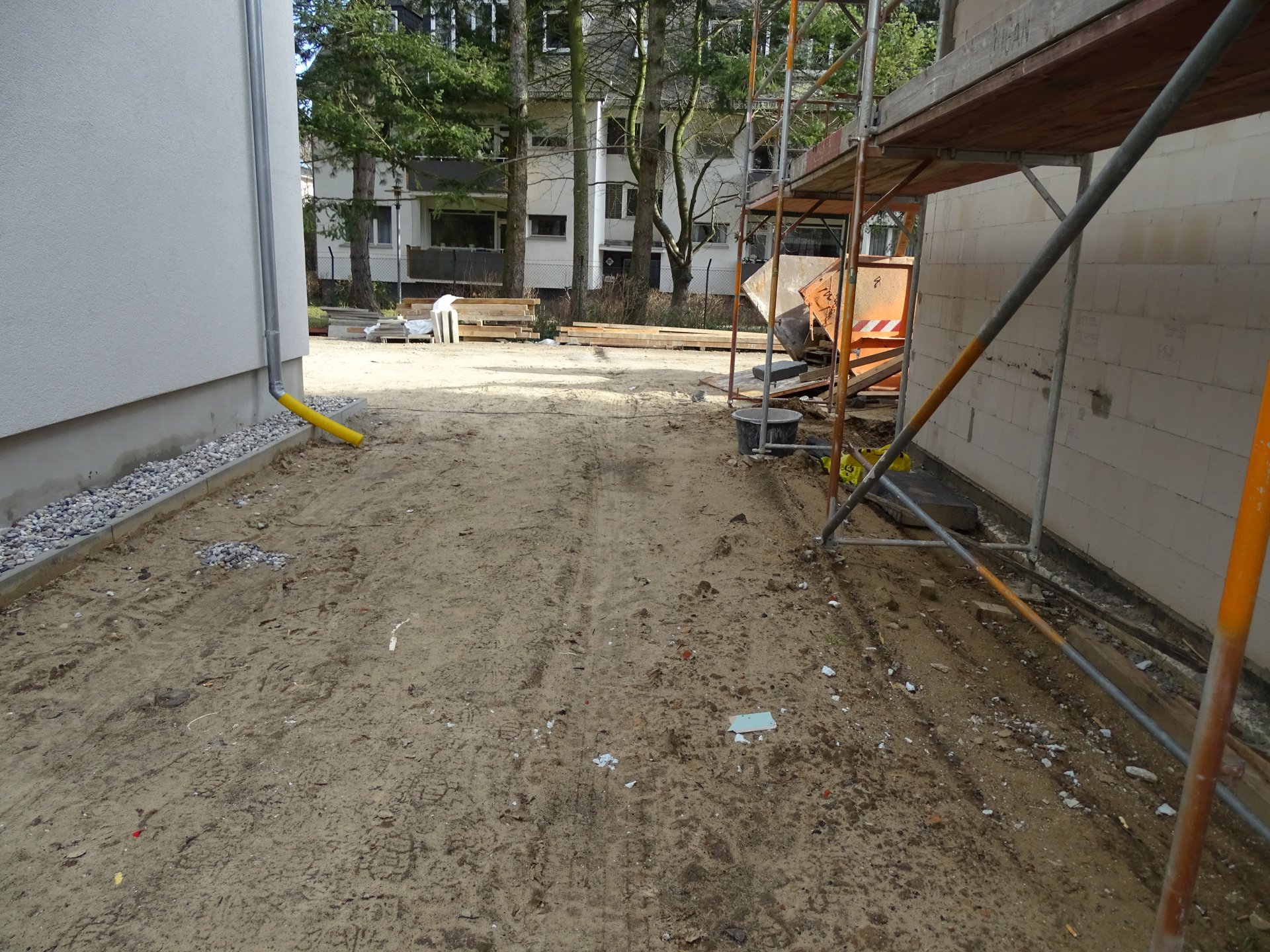

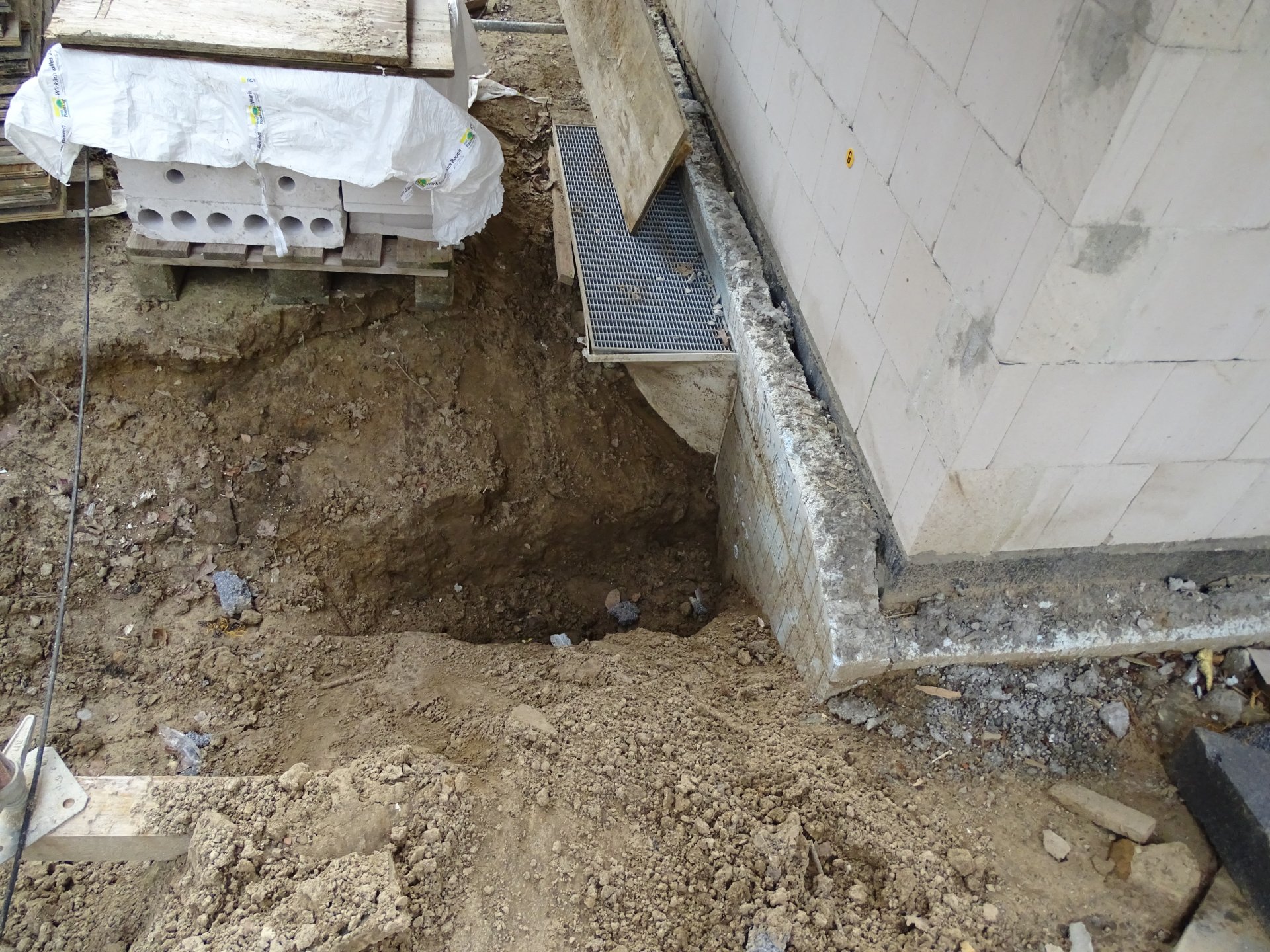

    Gute Frage. Müsste ich erfragen - das gibt die Baubeschreibung nicht her. Hier Bilder vom Nachbarhaus, falls die helfen - in der Annahme, dass es bei mir nicht anders ausgeführt wurde.
  9. #9 Fabian Weber, 03.09.2020
    16.543
    6.601
    Ok dann wurde direkt auf den Rohbau abgedichtet, was erstmal gut ist.
    Die Sockeldämmung wurde dann anscheinend verputzt aber im Erdreich bis 5cm darüber gehört noch eine Dichtschlämme. Diese scheint zu fehlen.

    Und die Dichtschlämme gehört dann auf den Putz an anschließend die Farbe, auch wenn die Sockelabdichung am Mauerwerk erfolgt ist?
    Noch eine Ergänzung/Hinweis:
    Kann man die Schlämme auch höher ziehen als die 5cm?
    Hier im Forum gab es mal ein Foto, wo die Dichtschlämme bis zur Hälfte des Sockels gingen und man das dann in der Farbe sah. Daher wäre es ja sinnvoll, gleich die ganze Sockelhöhe zu machen.
  11. BaUT
    9.424
    5.922
    Ja - den gesamten Sockelputz freilegen und abbürsten und dann von ganz unten bis mindestens 5 cm über Traufstreifen (kannst aber auch den gesamten Sockel anpinseln) z.B. mit sto flexyl abdichten.
    msfox30 gefällt das.
  12. SIL
    10.876
    4.219
    Ja Foxy, das eine ist die Bauwerksabdichtung das andere dein Feuchte/Nässe Schutz des Putzes.
    Ja, macht man eigentlich so oder du verwendest Sockel SM Pro oder Akurit etc dort ist das schon integriert und du brauchst kein DS sondern nur noch Farbgebung.
