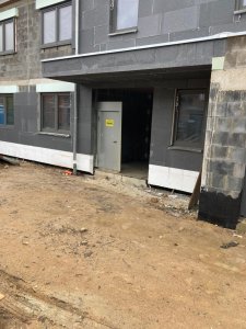

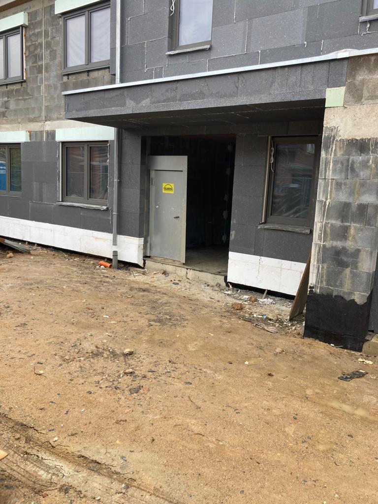

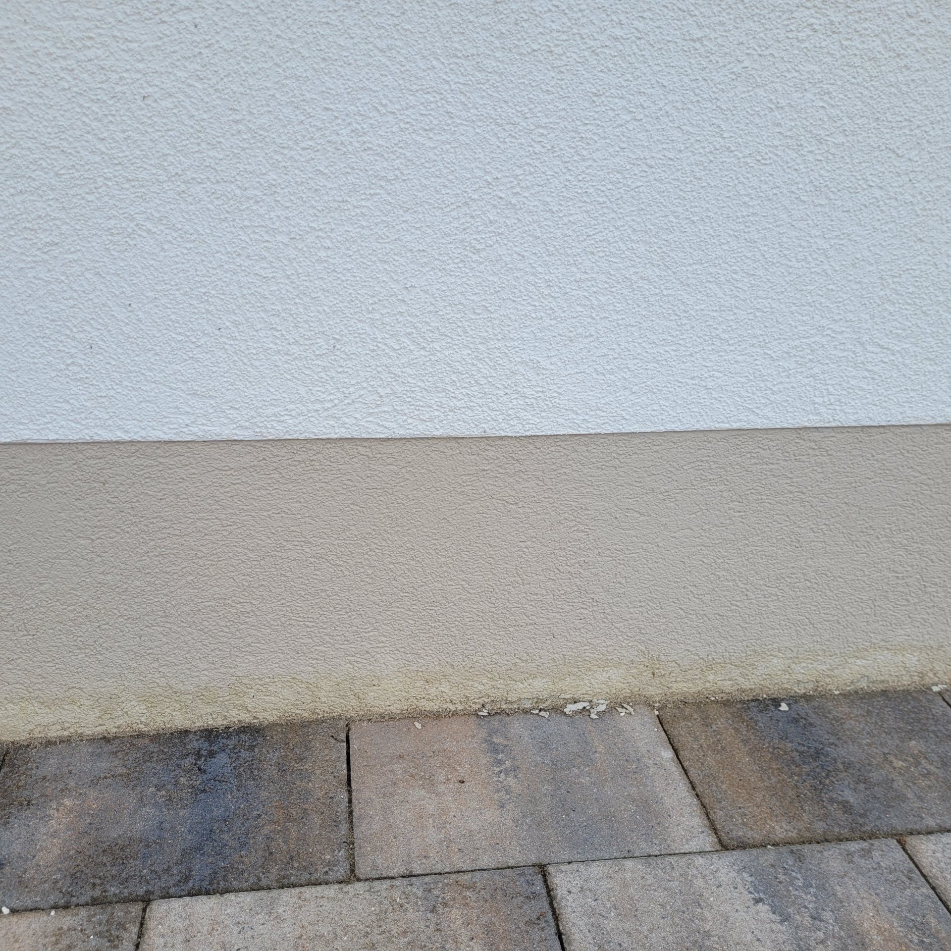

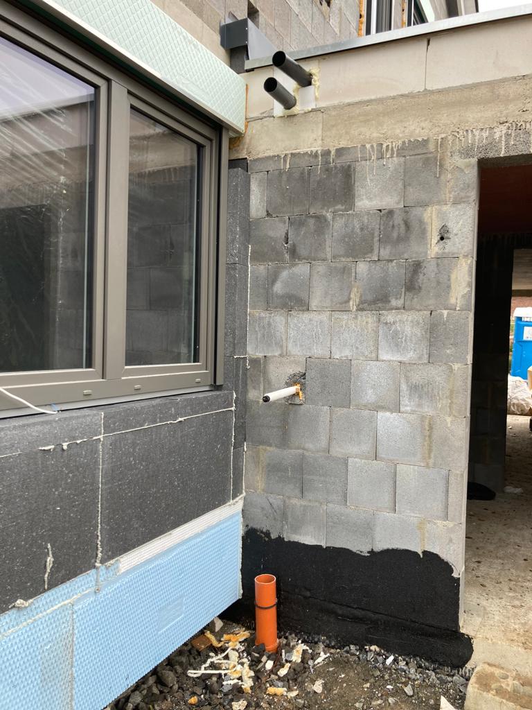

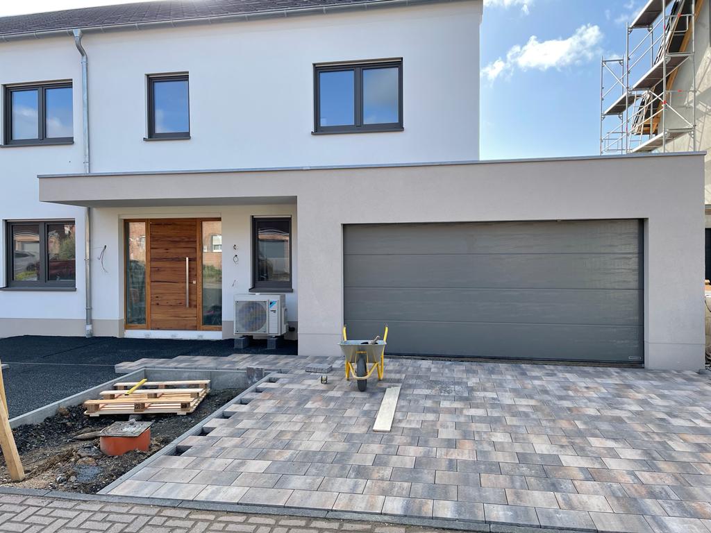

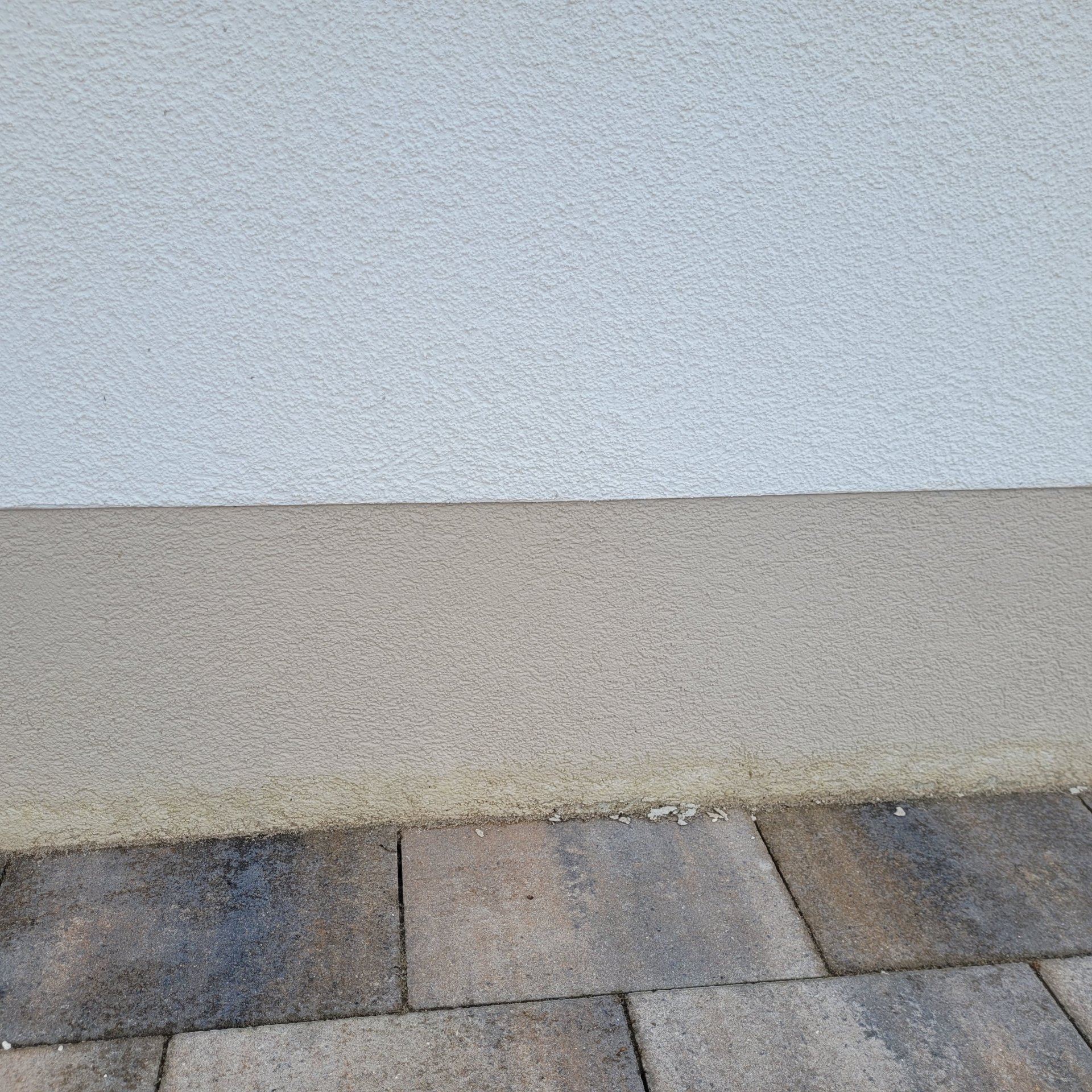

    wir haben letztes Jahr ein Nullenergiehaus gebaut. Soweit alles gut, jedoch bröckelt nun der Putz am Sockel der Wetterseite ab (siehe Foto).
    Das Gebäude hat eine WDVS und wurde mit einer Bitumen Schicht vom Bauträger behandelt (siehe Foto).
    Dann haben wir das Pflaster verlegt ohne weitere Noppenbahn dazwischen zu legen. Nach Aussage des Bauträger sollte der Bitumen als Abdichtung ausreichen.
    Könnt ihr bereits per Ferdiagnose sagen wo hier der technische Fehler liegt?

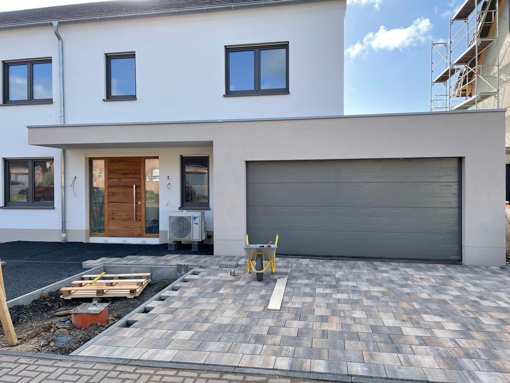

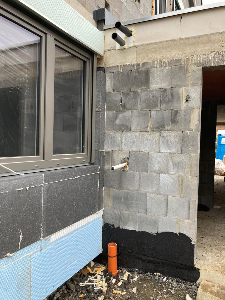

    Wenn man das Bitumen an der Garage aufs Mauerwerk schmiert, dann ist halt der Putz der vor dem Bitumen ist noch immer nicht abgedichtet.
    Diese "Vorbehandlung" mit Bitumen unten an den Keilen am Haupthaus ist nett, aber damit ist man nicht fertig, auch da, der putz muss wenn er fertig ist von vorne her abgedichtet werden, incl. der Übergänge nach unten.
    Die fehlende Noppenbahn wird man dir natürlich aufs Brot schmieren (oder hast diese "Aussage" schriftlich?), aber davon würde ich mich nicht sonderlich beeindrucken lassen, das ändert nämlich an der VERMUTLICH mangelhaften Abdichtung nichts.
    Hast noch mehr Bilder aus der Bauphase auf denen man irgendwas interessantes sehen könnte?

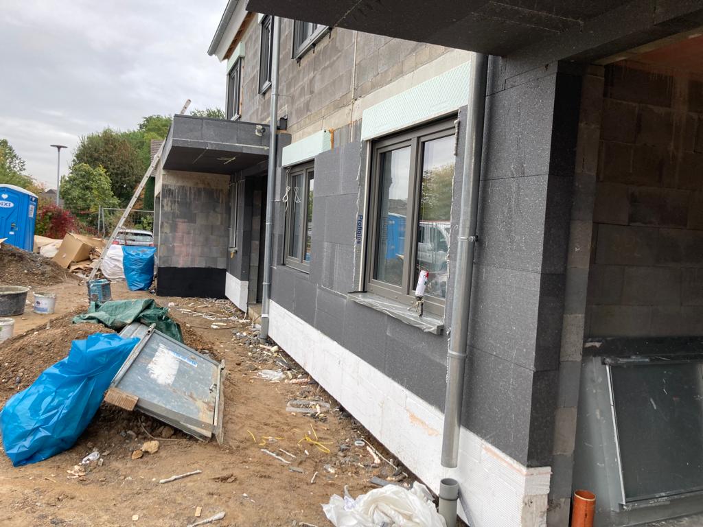

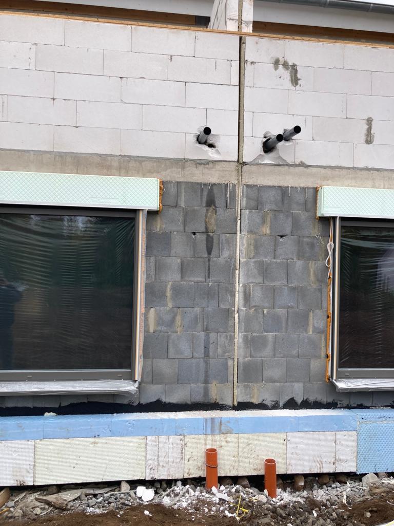

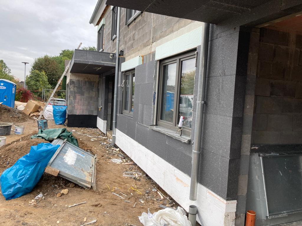

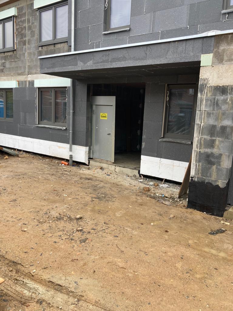

    Hier noch ein paar Fotos.
    Meines Wissens wurde vorher Armierungsputz mit Gewebe eingearbeitet, dann der Scheibenputz und danach die Farbe.
    Womit sollte deiner Meinung nach der Putz und die Übergänge noch abgefichtet werden?

    Das Bitumen ist eventuell ne ganz passable Bauwerksabdichtung, aber das ändert halt nix daran, dass das WDVS unten herum auch abgedichtet werden muss. Ich vermisse Bilder auf denen man sehen könnte wie der Putz/das WDVS abgedichtet wurde...
    Wie auch immer, im ersten Moment machst alles richtig wenn du den Mangel des "abbröckelnden Putzes" rügst und Mangelbeseitigung forderst. Was da schief gelaufen ist hat dich eigentlich erstmal nicht zu interessieren, du bist weder Planer noch Sachverständiger oder sonst was, du bist einfach nur der Kunde dem ein mangelhafter Putz geliefert wurde...
    Das mit der Sockelabdichtung ist übrigens nicht meine Privatmeinung, sondern allgemein anerkannte Regel der Technik und Herstellervorschrift in einem. Es gibt da meisstens mehrere Wege die zum Ziel führen, ich hab gerade mal was ergoogelt, ich meine da nur das Bild, den rest der HP kenn ich nicht, werds auch nicht lesen. So wie auf dem Bild da ungefähr sollte das ausehen. Bei dir sehe ich nur die "Bauwerksabdichtung", also das hinten an der Wand, die Abdichtung vorne die den putz schützt sehe ich nicht.
    Langlebige, nachhaltige WDVS-Fassade mit Mineralwolle » (der-daemmstoff.de)
    Wenn das wirklich alles war, dann fehlt wohl die vordere Abdichtung...

    Es fehlt ja augenscheinlich die Abdichtung AUF dem Sockelputz bis 5cm über Gelände.
    Außerdem fehlt die Noppenbahn.
    Schau mal, was dazu in Deinem Vertrag steht. Oft wälzen die GUS das auf die Bauherren ab, weil sie A nicht wissen können, wie das Gelände später wird und B dann immer fein raus sind bei genau solchen Schäden.

    Am Sockelputz fehlen bei dir noch zwei Schutzschichten.( Feuchtigkeit und mechanischer Schutz) Das hätte der Pflasterer vorher erkennen müssen. Kontrolle Vorleistungen.
    Der Pflasterer hat beim Anpflastern den Putz beschädigt, spätestens beim Abrütteln des fertigen Pflasterbelags.
    Beiliegend Ausführungsdetail eines WDVS - Systemanvbieters , wie man es besser macht.
