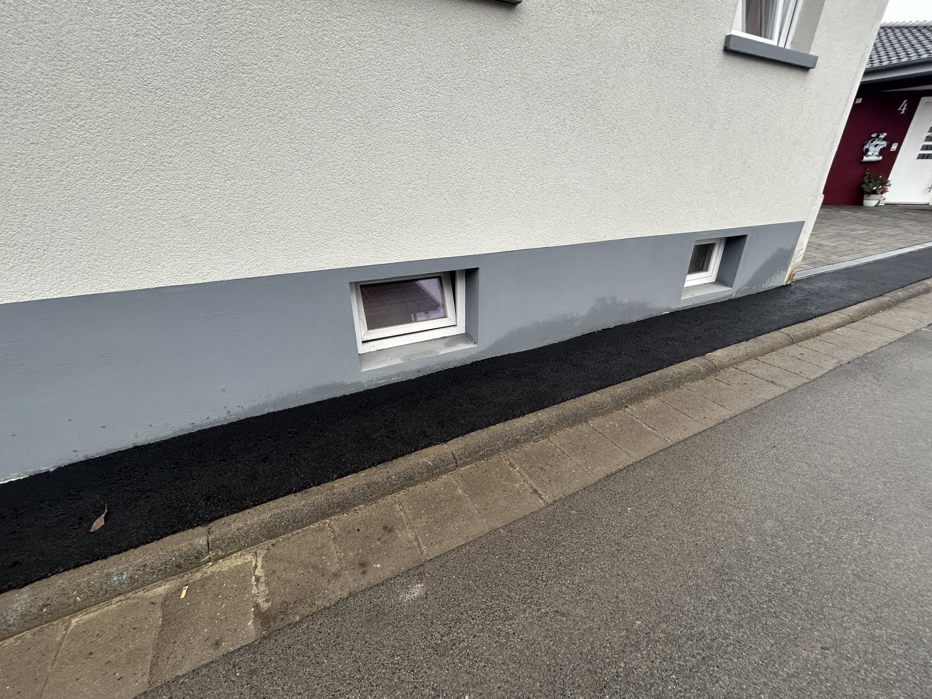

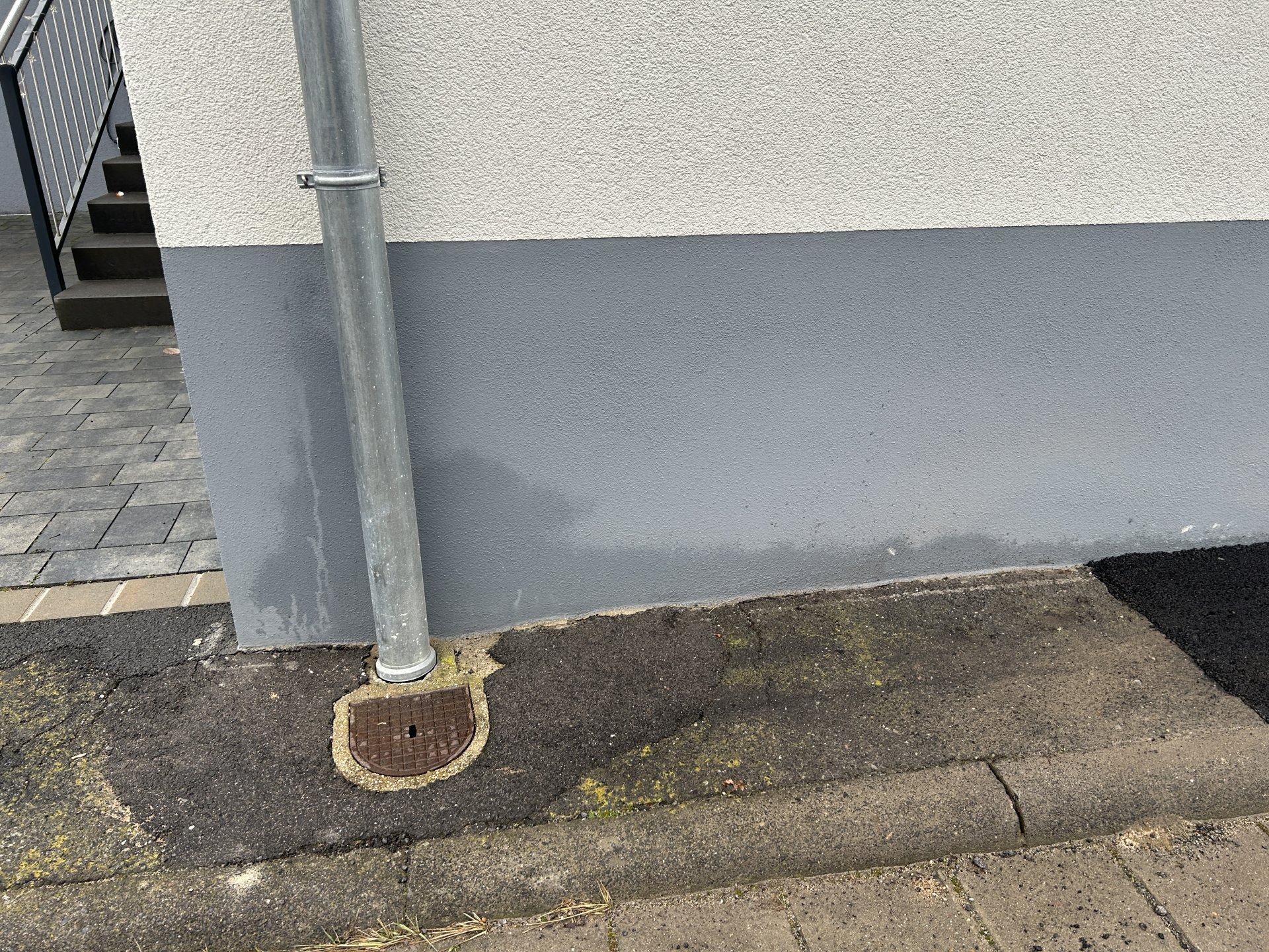

    Hallo, bei uns wurde Glasfaser verlegt und damit der Gehsteig fast komplett die Straßenseite entlang aufgerissen und nun neu gemacht. Nach stundenlangen regnen heute kam ich von der Arbeit nach Hause und bemerkte einen nassen Sockel. Das Wasser stand auf dem Teer und konnte nicht einsickern, vermutlich wegen der frischen Teerschicht.
    Bis jetzt, nachdem es 4 Stunden lang aufgehört hat, zu regnen, ist der Sockel nach wie vor feucht. Wurde irgendwas „falsch“ gemacht von den Strassenbauern, beziehungsweise ist es normal, dass nach frischem Tier die Hauswand so lange feucht bleibt?
    Anbei noch zwei Bilder.
    Liebe Grüße

    Am Haus direkt wurde doch gar nicht neu geteert.

    Also Teer ist es sicher nicht .. aber was schwarzes schon :) .. vermutlich Asphalt.

    Für gewöhnlich versickert auf einer asphaltierten Fläche gar nichts. Dass das Regenwasser nach dem Auftreffen auf den Asphalt wieder hoch und ggf. an die Hauswand spritzt, ist allerdings völlig normal. Wie lange die Hauswand dann braucht, um wieder abzutrocknen, hängt nicht zuletzt von Temperatur und Luftfeuchtigkeit ab.
