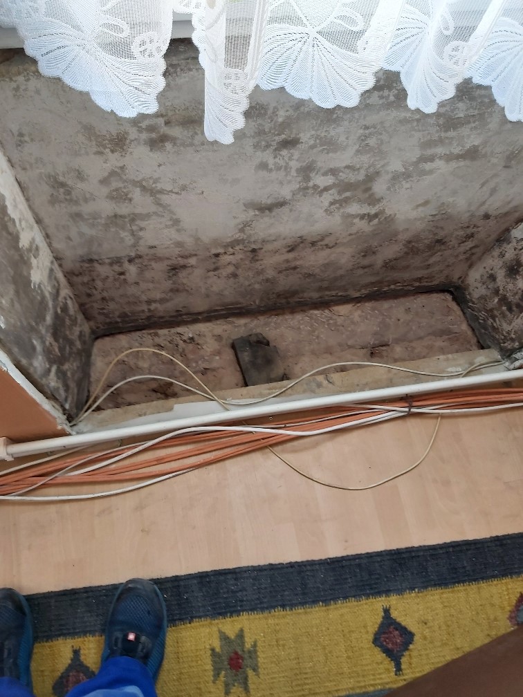

    Soll ich hier einen Sockel mauern für das Fundament zum schließen der Fensternische. Diese schließe ich mit XPS -Platten 100mm. Soll ich für den Sockel eine Dampfbremse anlegen weil unter dem Sockel das Türgewand aus Sandstein ist.

    Warum nicht einfach mit Ytong ausmauern?

    Ich weiß nicht, ob der Untergrund dafür stabil genug ist. Ich habe mich für XPS-Platten entschieden, die ich winddicht an die Wand klebe.
    Hatte mir schon Ytong-Steine gekauft, diese aber wegen bedenken wieder zurückgegeben.
    Muss jetzt zuerst noch einen Sockel mauern, um eine ebene Fläche zu erhalten.

    Eine 500er Dachpappe unter einer aufgehenden Wand kann nie schaden. Besonders nicht wenn es kurz über dem Erdboden ist. Es sieht sogar so aus, als wäre dort schon eine Pappe unter den Steinen eingebaut.
    Eine Bitumenbahn sollte man nicht nehmen. Auch wenn hier kein Schaden durch ein Fließen des Bitumens wegen des Verbundes mit dem übrigen Mauerwerk nicht zu erwarten ist.
    Ansonsten würde ich auch Porenbeton PB 4 wählen.

    Nein, es ist im 1. Stock. Darunter befindet sich ziemlich direkt dann die Haustüre, diese ist mit einem Sandsteingewand umgeben. Der Sturz über der Tür ist, wie es früher war, aus Eichenbalken.

    Dann braucht man keine Pappe.

    danke, alles klar
