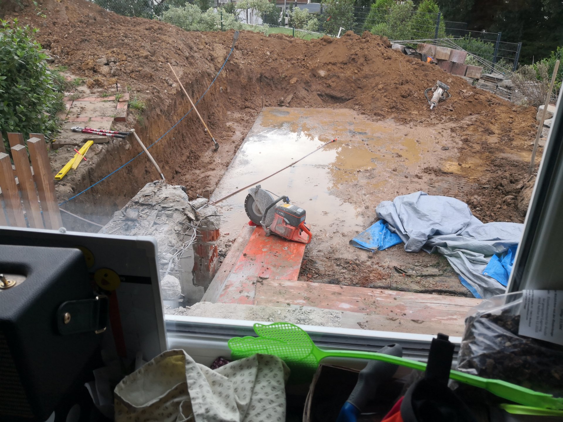

    hallo liebes Forum, über unserem Haus
    weht auch der Rote Punkt...
    Wir werden auf das Garagendach der ans Haupthaus angebauten Doppelgarage, zweistöckig aufstocken (Holzständerbauweise).
    der Hang an der Westseite ist allerdings deutlich höher als erwartet. Ich wie würde den Rand mit betonschalstein ca. 1m aufbauen.
    Was ist in Bezug auf Abdichtung und Isolation zu beachten?
    Danke für eure Hilfe!

    Ich sehe da gar kein Garagendach ..
    Ist die Decke der Garage da wo der Gartenschlauch liegt ?
    Und die Einfahrt ist höchstwahrscheinlich , rechts auf dem Bild, eine Ebene tiefer ?
    Den Matsch der vom Hang kommt würde ich nicht mit Schalsteinen ( Fugen ! ) einbremsen ,sondern mit einer "echten " Betonwand.
    Und HRB besser oberirdisch .
    Oder eine tausendprozentige Drainage und Abdichtung einbauen .
    Die Wand zum Hang würde ich komplett aus Beton machen .
    Zumindest im UG ..

    Hast Du doch selbst verbaut ,glaube ich ?
    Einmal oder zweimal schlecht den Beton verdichtet ,weil es schon dunkel war oder kein Bock mehr weil es schon so spät ist ..

    Die Stb-Wand im Vordergrund bleibt?
    Ansonsten brauchst Du einen Bewehrungsanschluss nach unten und zur Seite, wenn Starr dann richtig!
    Die Abdichtung zur Garage sollte ca 30 cm freigelegt werden, damit ein sauberer Abdichtugsanschluss hergestellt werden kann. Die Schalsteinwand würde ich bis mind. eine Steinreihe über die Erdgleiche ziehen damit Dein Holz im Trockenen steht.
    Wenn’s ein Wohnraum werden soll dann muss Außen noch eine Dämmung drauf.

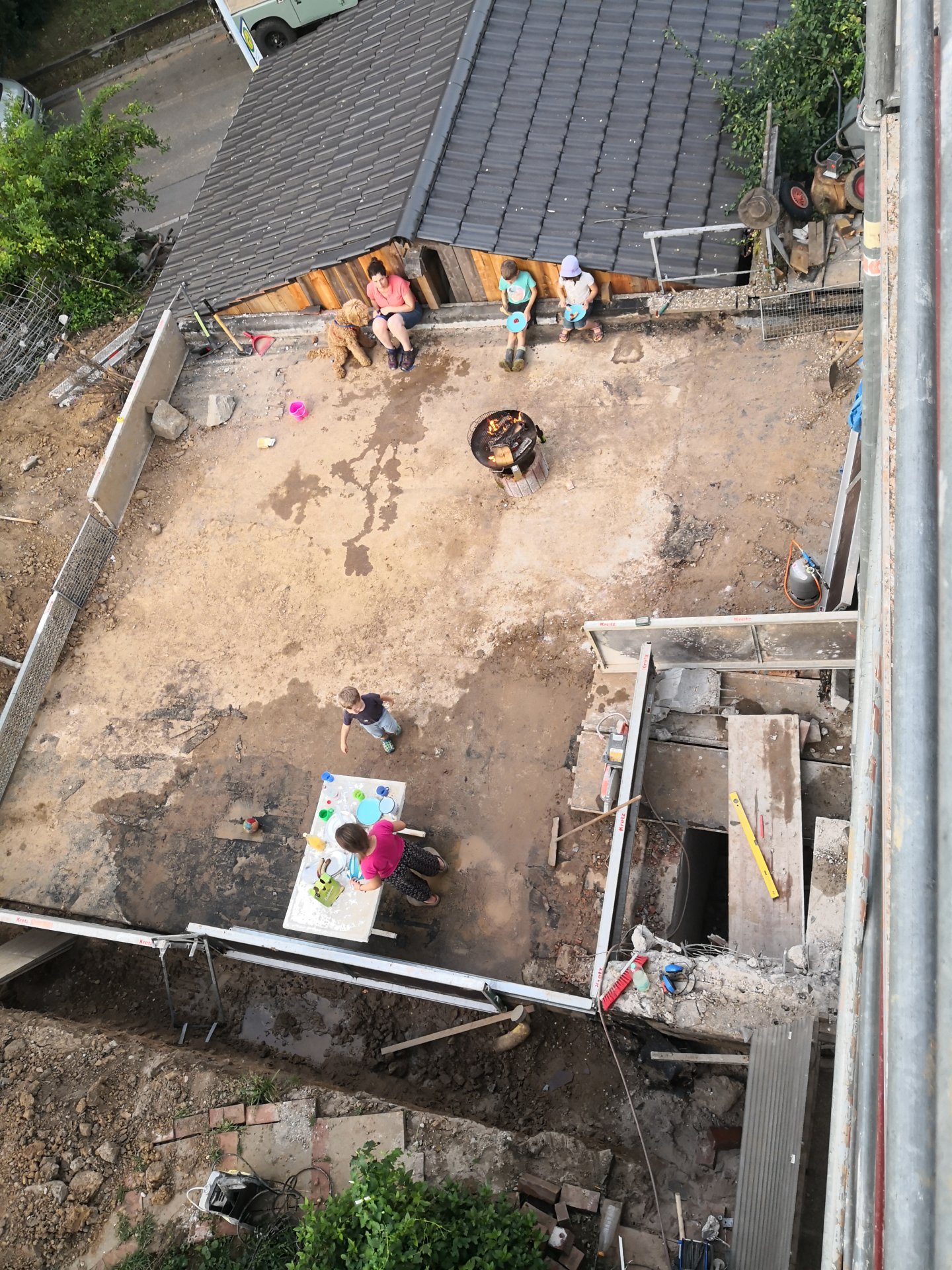

    Hallo ihr lieben Männer vom Bau! Danke für eure Tipps und eure Fachkenntnis. Gerne möchte ich ein paar Fragen aufgekommen sind die Antworten und dann auch noch mal eine Frage meinerseits ich stellen.
    Die Innenseite der Mauer soll tatsächlich Wohnraum werden. Das heißt sie muss mit einer Dampfsperre versehen werden. Natürlich soll die Schahlbeton Mauer mit reichlich Armierung versehen werden.
    Ich stelle mir 24er Schalsteine vor mit einem Sechser Styrodur Beplankung.
    Und jetzt meine Frage: welche Ebenen sind wichtig damit es keine Feuchtigkeitsprobleme gibt. Auch schon jetzt herzlichen Dank für eure Zusammenarbeit
