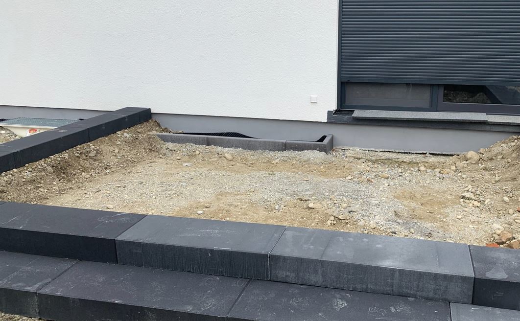

    es geht um den Bau einer Terrasse. Wie auf dem Bild zu sehen, wird die Terrasse mit Blockstufen eingefasst und soll mit Kies verfüllt werden. Wie dichtet man den Sockel am besten ab? Reicht hier eine Noppenbahn?
    Die Blockstufen sind nur hingeleg und können an der Wand wieder weggehoben werden, damit man dort auch noch rankkommt um abzudichten.
    Vielen Dank für alle Antworten.

    Hallo Harry,
    eine Noppenbahn ist keine Abdichtung. Diese schützt die eigentliche Abdichtung, die hier fehlt. Wichtig wäre, dass die Terrasse vom Haus weg eine Gefälle hat. Zusätzlich sollte der Bereich, der "erdberührt" ist (also direkt von Schotter / Kies in Kontakt ist und Feuchtigkeit am Mauerwerk anliegt) abgedichtet werden. Z.B. mit Flüssigkunstoff oder Bitumen. Zum Schutz dieser Abdichtung kommt dann die Noppenbahn dagegen.

    Da Du mit Deiner Terrasse schon höher als der Sockel bist, droht ein veritabler Feuchtigkeitsschaden, weil Du schon außerhalb der Bauwerksabdichtung und der Sockeldämmung bist.
    Du musst mit der Terrasse 15cm unterhalb des Wandputzes bleiben. Außerdem musst Du den Sockelputz bis 5cm oberhalb der Terrasse abdichten z.B. mit Dichtschlämme.
    Wenn Du mit der Terrasse wirklich so hoch sein willst, dann musst Du den Putz nochmal umbauen und die Dämmung dahinter ändern.

    Zusätzlich benötigst du bei der Bauweise auch eine Fassadenrinne.
