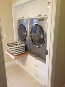

    Unser Haus befindet sich gerade im Rohbau. Nächste Woche kommt der Dachstuhl drauf.
    Eine Frage kann ich leider nicht mit Hilfe älterer Beiträge, noch irgendwo anders im Netz beantworten, deswegen möchte ich Sie hier stellen.
    Wir planen einen Sockel für Waschmaschine und Trockner, gebaut aus Kalksand oder Porenbeton und Platte aus Stahleinlage und Beton. Sollten wir diesen Sockel direkt auf die Bodenplatte mauern, oder erst auf den fertigen Estrich? Die Wand an der die Geräte stehen ist die Wand zum Wohnzimmer. Darf der Sockel mit der Wand in Berührung kommen? Wir machen uns Gedanken über die Schallübertragung, möchten ja nicht den Schleudergang auf dem Sofa hören

    Auf jeden Fall auf die Bodenplatte. Alternativ zur gegossenen Platte aus Stahlbeton kannst du auch ein paar Türstürze nebeneinander auflegen.

    welchen Zweck soll der Sockel erfüllen und wie groß soll er sein?

    Genau, dass man sich zum Be- und Entladen nicht bücken muss. Wir wollen unter dem Sockel noch je zwei Schubläden für Waschmittel und Co und je einen Auszug zum Abstellen des Wäschekorbs einbauen.

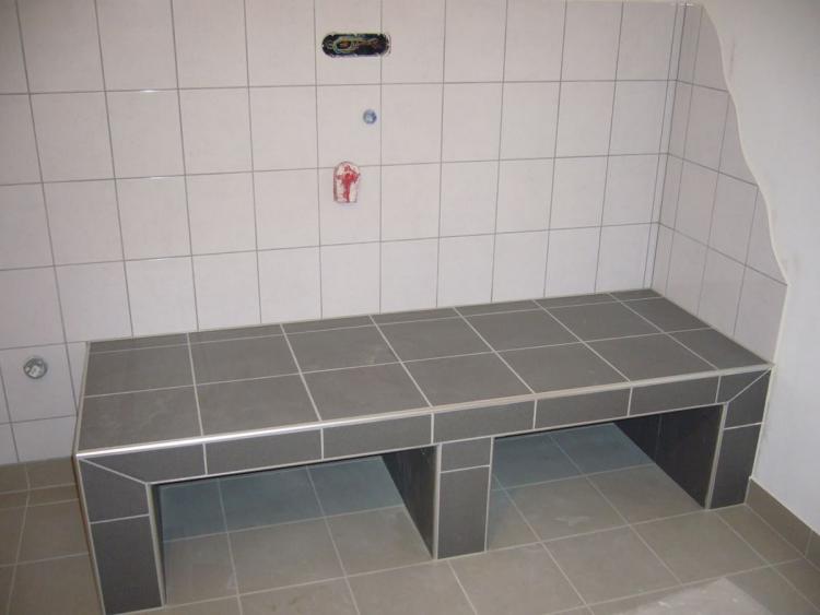

    wenn du das ganze auf den Rohbeton stellst, musst du aber schalltechnisch die Standfläche der Maschine wieder entkoppeln.
    Z.B. durch eine Entkopplungsmatte.
    Ohne diese Maßnahme hättest du schalltechnisch eine schlechtere Situation, als die Waschmaschine auf den Estrich zu stellen.
    Das ganze stimmt aber nur dann, wenn der Estrich schwimmend und entkoppelt verlegt ist, was normalerweise so gemacht wird.

    Trotzdem würde ich den Sockel nicht auf den Estrich stellen, da da doch einiges an Geeicht zusammen kommt. Es sei denn der Estrich ist an der Stelle dafür ausgelegt. Wir haben den Sockel auch auf den Rohbetonboden gestellt und die Waschmaschine ohne weitere Entkopplung da drauf gestellt. Das hört man im Nebenraum eigentlich kaum. Allerdings grenzt bei uns die Wand mit Sockel an die Küche und nicht am Wohnzimmer. Subjektiv höre ich die Geräusche der Waschmaschine mehr durch die Tür als an der Wand.

    auf den Beton würde ich es auch stellen. Aber halt noch eine Matte auf den Sockel unter die Maschine.
