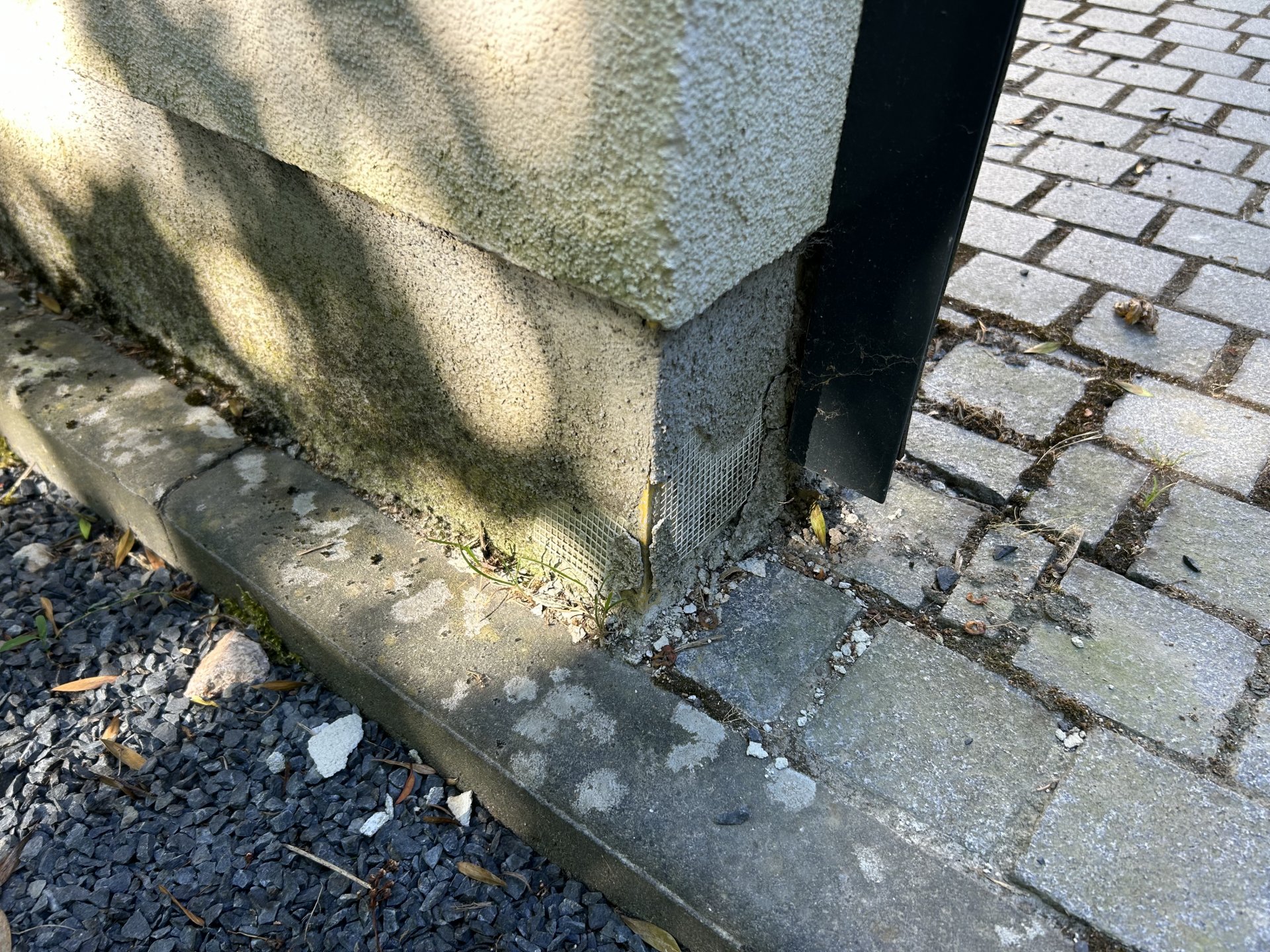

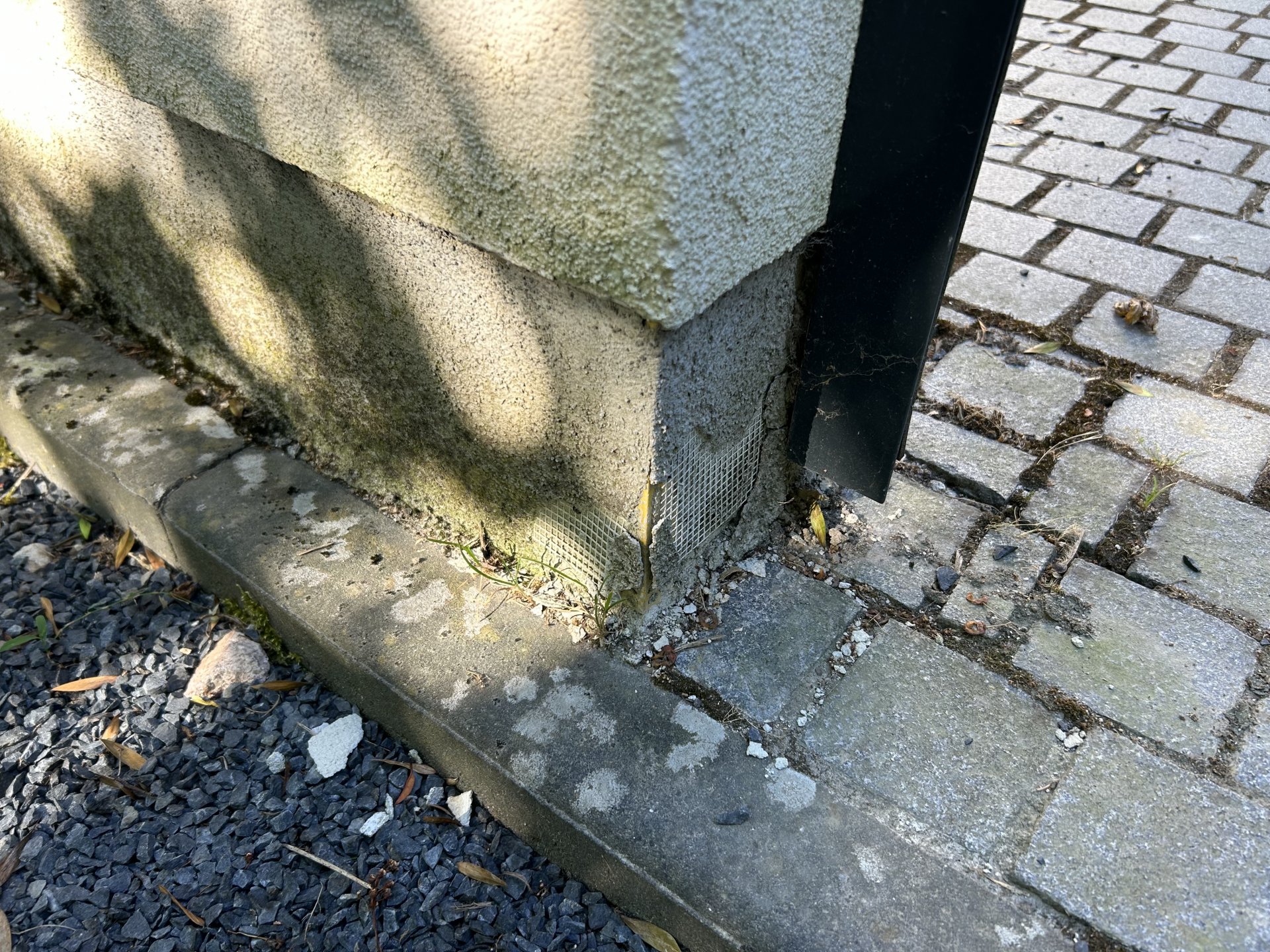

    ich habe vor meinem Haus zwei verputzte Mauern, die das Gartentürchen einrahmen. Nach etwa 7 Jahren war der Sockelputz hin. Der bestellte Fachmann bohrte Löcher in die Sockel und ließ 1-2 Tage eine Flüssigkeit einsickern, um aufsteigende Feuchte einzudämmen. Anschließend wurde verputzt.
    Nach weiteren 3 Jahren sieht der Sockel so aus wie im Foto.
    Jetzt vermute ich, dass abermaliges Verputzen auch nicht länger halten wird? Ich habe mir nun überlegt, mir durchgefärbte 1,20m (damit das pro Seite keine Fuge gibt) Fliesen in Anthrazit stumpf für den Außenbereich zurechtzuschneiden und auf die vom Restputz befreiten Sockel zu kleben. Da der Sockel vom Putz abgesetzt ist, sollte es nur begrenzt Chance geben, dass Regen hinter die Fliesen läuft. Das schützt natürlich vor aufsteigender Feuchte nicht, aber ich hoffe halt, dass der Kleber die Fliese irgendwo immer hält und der Sockel bis zum letzten Klebehalt weiterhin gut ausschaut. Irgendwann fällt de Fliese, aber das dauert, so meine Hoffnung, deutlich länger als der Putz zum Abgammeln braucht.
    Ist das Vorhaben naiv oder kann das so funktionieren?
    Welche Alternativen seht Ihr?
    Lieben Dank und Gruß
    tata
  2. BaUT
    9.373
    5.890
    Ich fürchte das war kein "Fachmann", jedenfalls nicht für Sockelabdichtung.
    Kannste machen, ist dann halt dekorativer Pfusch, der das eigentliche Problem mangelhafter Bauwerksabdichtung nicht löst. Könnte sein, dass dann über den Plattenbekleidungen der Putz mürbe wird und Ausblühungen dort auftreten. Kann auch sein dass die Feuchtigkeit im Sockel im Winter zu Frostschäden der Plattenbekleidung führt.
