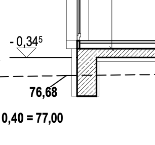

    wir haben einen nach hinten abgesetzten Sockel und ein WDVS mit Sockelleiste bzw. Tropfkante.
    Einen Ausschnitt aus unsere Bauzeichnung habe ich angehängt. Die durchgezogenen Linie ist die vom Bauunternehmen geplante Geländeoberkante.
    Anders als dargestellt wurde die Sockeldämmung nur bis zur Frostschürze ausgeführt, also unter dem WDVS bis Höhe der GOK, ca. 20 cm (= ca. Höhe der Bodenplatte). Die Sockeldämmung ist nicht bearbeitet, das ist laut des Vertrags der übergebene Zustand und damit unsere Aufgabe (oder die des Galabauers)?
    Durch die Außengestaltung ist nun so, dass das Bodenniveau oftmals über der Tropfkante liegen wird (nämlich ca. auf Höhe FFB im Haus). Zum Beispiel im Bereich der Haustür, an den Terrassen und an den Wegen am Haus zwischen Haustür und Garten (geplant mit Kiesstreifen).
    Wir haben noch keine konkreten Ausführungspläne vom Galabauer erhalten. Aber ich wollte mich im Vorfeld schon einmal damit beschäftigen, um die Pläne bewerten zu können.
    Hat hier jemand Hinweise und Gedanken, wie man hier einen sinnvollen und fachgerechten Anschluss hinbekommt und worauf wir achten müssen?

    Also wollte Ihr jetzt höher als die -34cm?
    Dann viel Spaß beim künftigen Bauschaden.
    Ihr hättet der Baufirma vorher den geplanten Geländeverlauf mitteilen müssen.
    Jetzt würde ich in dem Bereich wo zu hoch angeschüttet wird, das WDVS abreißen und den Sockel inkl. Abdichtung auf dem Rohbau fachgerecht abdichten, sonst hast Du auf ewig Ärger.

    Vom GU kannst Du nichts erwarten, er hat ja sogar die Geländeoberkante eingezeichnet, Ihr habt scheinbar nicht widersprochen.
    Deine Lösung klingt aufwändig und trotzdem optisch nicht zufriedenstellend.
    Den Sockel zu ändern und nochmal eine Putzschicht drauf ist sicherlich günstiger und dann ist das Problem ein für alle Mal weg.
