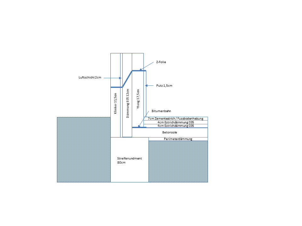

    wir haben ein ziemliches Problem mit unserem Neubau: Vorab evtl. die Vorgeschichte - das eigentliche Problem beschreibe ich dann danach:
    Wir haben im März mit einem Generalunternehmer (GU) unseren Neubau (kein Kfw, kein Keller) gestartet.
    Bis zum Juli wurde gerade einmal das EG erstellt und verklinkert. Im Juli ist der GU dann in die Insolvenz gegangen und wir stehen mit einem verpfuschten Rohbau da. (unter Anderem) deswegen schiebt unsere Bank jetzt einen Riegel vor und fordert zunächst Maßnahmen zur Mängelbeseitigung ein, bevor wir wieder auf "unser" Geld zugreifen dürfen. (Diese Mängel wurden von einem Gutachter festgestellt und festgehalten)

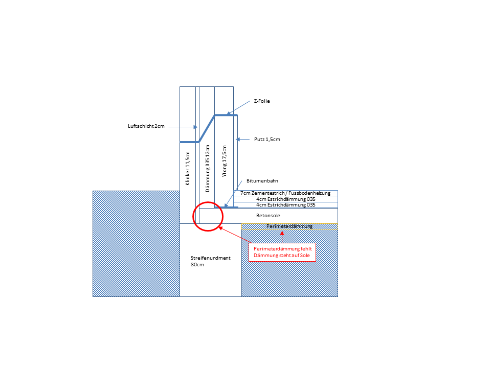

    Im Anhang habe ich zwei Skizzen (soll/ist) angehangen, damit man sieht, wie das Mauerwerk im Sockelbereich hätte erstellt werden sollen und wie es erstellt wurde. Ich würde mich über Expertenmeinungen freuen, die bewerten können, wie gravierend dieser Mangel in Bezug auf Feuchtigkeit ist.
    Wärmedämmtechnisch wurde uns bereits von einem Energieberater (Dipl.Ing) anhand einer Taupunktberechnung dargestellt, dass es Wärmetechnisch kein Problem gibt.
    Soll: Sockelaufbau_soll.png.PNG Ist: Sockelaufbau_ist.png.PNG
    Folgende Mängel/Maßnahmen wurden benannt:
    Fehlende Perimeterdämmung unter der Solplatte
    --> Als Ausgleich kann die 035er Estrichdämmung durch eine 024er ersetzt werden, sodass der U-Wert wieder "passt" (Mehrkosten hierfür ca. 1350€)
    Bodenplatte steht im Sockelbereich über und wirkt als Feuchtigkeitsbrücke
    --> Klinker soll komplett entfernt werden, Bodenplatte durch Fachbetrieb abgeschnitten werden und anschließend kann der Dämm/Verblendaufbau neu erstellt werden (Mehrkosten hierfür inkl. Verblendneuafbau ca. 30.000€)
    Könnt Ihr uns Tipps geben, inwiefern diese Mängel keinen Abriss des Klinkers nötig machen?
    Wenn Ihr weitere Angaben benötigt, gebe ich die natürlich gerne durch!
    Vielen Dank, für Eure Hilfe!

    Sorry. War wohl etwas wirsch geschrieben:
    Das Problem ist wohl, dass durch die überstehende Bodenplatte die Gefahr besteht, dass Feuchtigkeit in die Ytongsteine einzieht.
    Die Maßnahme zur Mängelbeseitigung im Gutachten wäre, die Bodenplatte abzuschneiden. Dafür müsste der Klinker runter.
    Mich interessiert jetzt natürlich, ob dieser Mangel wirklich so folgenschwer ist ...
    Und wenn ja: gäbe es auch weniger kostenintensive Möglichkeiten, das Mauerwerk gegen aufsteigende Feuchtigkeit zu schützen.
    (Wir planen zB eh schon eine Drainage rund ums Haus)

    wesen Idee ist das abschneiden der Bodenplatte und mit welcher Begründung soll dies getan werden?
    Wegen der Feuchtigkeit?
    Kann ich nicht ganz verstehen. Was ändert sich dadurch am Fußpunkt der Ytong-Wand?
    Die Wand steht auf einer Bitumenbahn, das ist erstmal gut.
    Weshalb sollte es für die Wand aber besser sein, wenn die Bodenplatte abgeschnitten ist.
    Kann ich nicht nachvollziehen.
    Hier sollter derjenige der dies möchte eine sinnvolle Erklärung für das Vorhaben liefern.

    etwas anders ausgedrückt:
    wenn das Wasser aufstaut, dann sind beide Varianten abgesoffen.
    Bei tropfendem Wasser wiederum ist es egal welche Variante ausgeführt wird.
    Bei deiner Zeichnung ist die Bitumenbahn nicht unter der Dämmung, bei der Ausführung sieht das aber schon so aus !?

    Oh, ja - Du hast Recht- Die Bitumenbahn ist auch unter der Dämmung. Das ist natürlich richtig.
    Außerdem ist da noch der Schwarzanstrich, der komplett vom Streifenfundament, über die Außenkante der Sole, bis hoch zur Z-Folie geht.
    Also verstehe ich Dich richtig (ich lese ja in Deiner Userinfo, dass Du vom Fach bist ;) ), dass nach Deiner Meinung beide Varianten unkritisch sind?

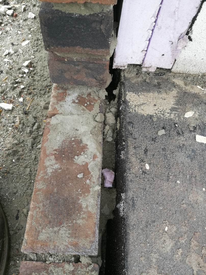

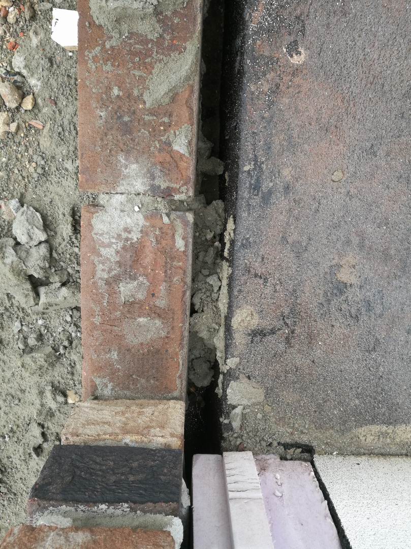

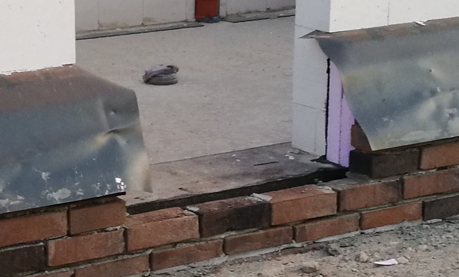

    Es geht wohl um die Feuchtigkeit, die durch die vorstehende Solplatte ins Mauerwerk eindringen kann.
    Die Außenwand (Ytong) hat einen Bitumenanstrich bis hoch zur Z-Folie. Auf dem angehängten Bild kann man es evtl. erahnen.

    Eine Überkragung kann ich aus den Bildern Soll- Ist Vergleich nicht erkennen.
    Die sich baukonstruktiv einfach korrigieren ließe.
