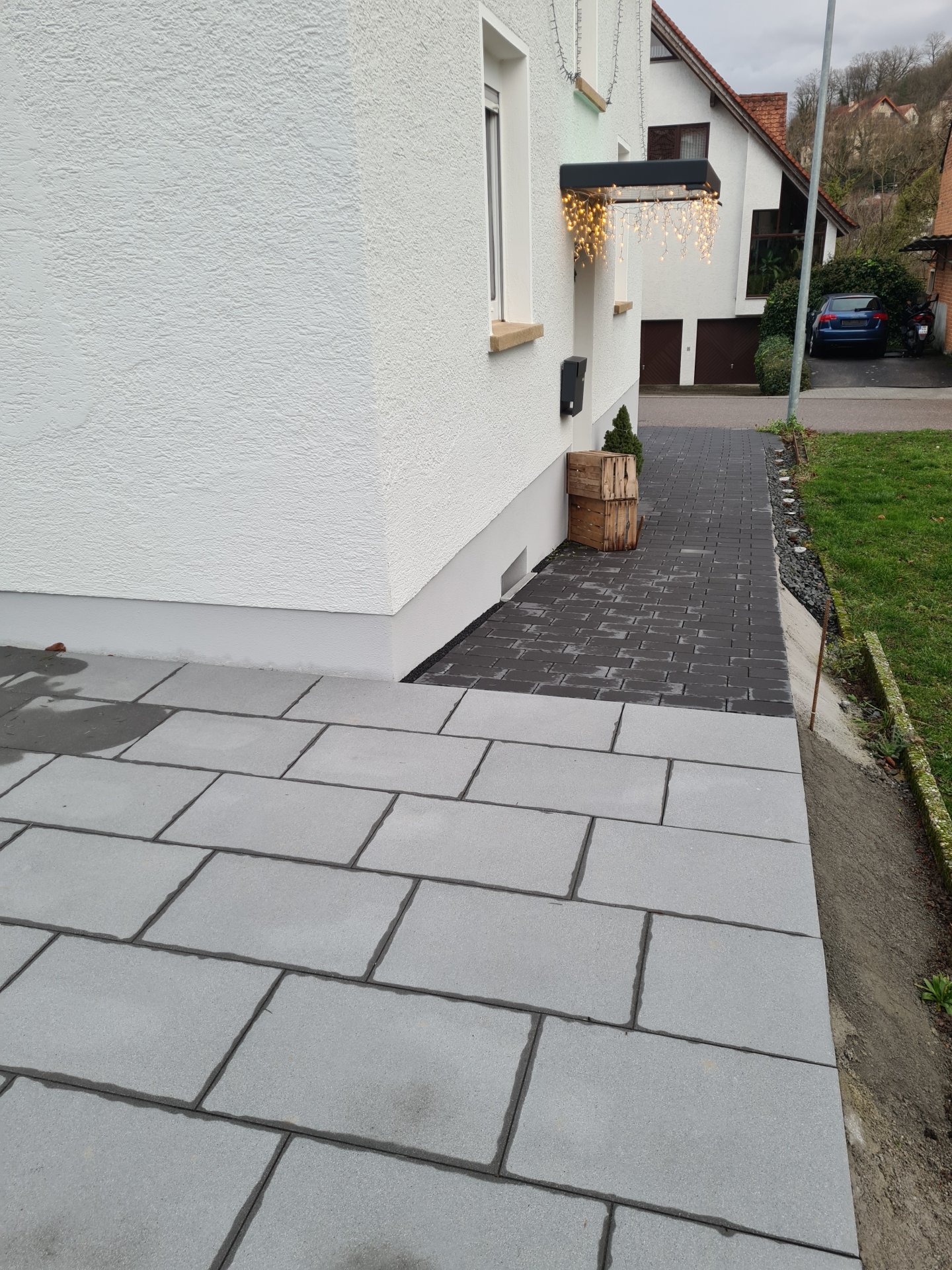

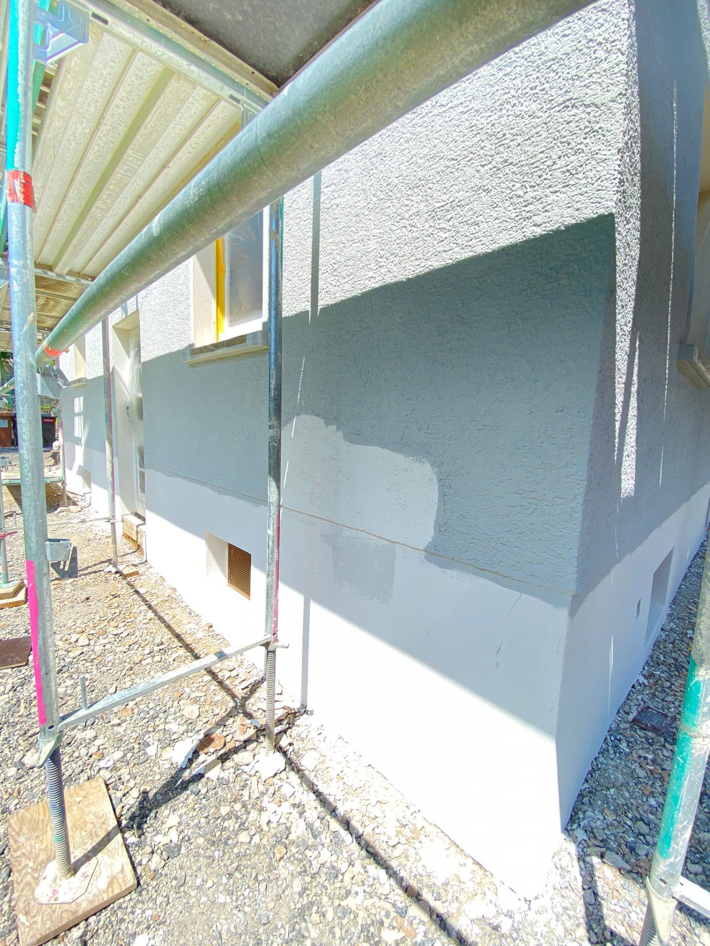

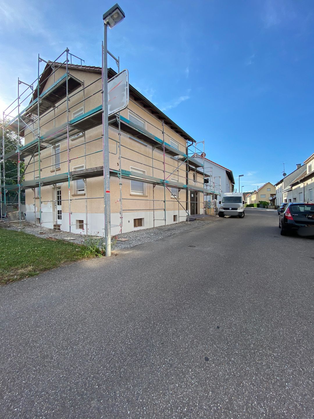

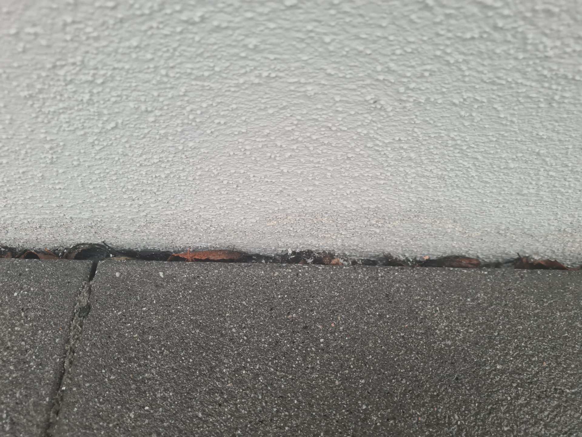

    Guten Tag zusammen,
    Wir haben ein 100jahre altes Haus gekauft, der sockel an der wetterseite ist damals komplett abgefallen gewesen. Wir haben dann die Außenanlage neu gemacht und Bitumen und noppenfolien rangemacht und neu verputzen lassen. (keine drainage). Der keller ist auch saniert und dicht gemacht worden. Nun nach ca. 6monaten später ist an der wetterseite (gleiche Stelle wie vorher) unten der sockel nass.
    Würde es was bringen eine Horizontalsperre anzubringen direkt unter dem sockel? Ich denke das Wasser von außen. Einer im einem anderen Forum hat gesagt das ist Spritzwasser von den Pflastersteinen aber .... das denke ich nicht...
    Mit freundlichen Grüßen
    Markus

    Ich hoffe ihr habt eine mineralische Dichtschlämme hinter dem Sockelputz hochziehen lassen bis ca. 30 cm über OK Gelände!
    Was bei euch jetzt noch fehlt ist die Abdichtung bzw. der Feuchteschutz des Sockelputzes im Erdberührten Bereich. Der Sockelputz ist ja nicht wasserdicht und saugt somit Oberflächenwasser und Bodenfeuchte auf und saugt diese kapillar bis zu 10-15 cm hoch. Dort lüftet die Feuchte nach außen ab und hinterlässt dann langfristig auch optisch unschöne Salzränder. Das dahinter befindliche Mauerwerk nimmt dabei keinen Schaden sofern die Dichtschlämme hinter dem Sockelputz ordentlich ausgeführt worden ist.
    Schau mal Detail 1.3 in der hier verlinkten Info an.
    Weiterleitungshinweis
    Ihr müsstet also das Pflaster noh mal aufnehmen und eine zusätzliche DS als Schutz für den Sockelputz auftragen lassen.

    Korrekt wäre gewesen:
    1. eine Dichtschlämme hinter dem Putz und
    2. eine Dichtschlämme unten im pflasterberührten Bereich außen auf dem Putz
    Guck dir das Detail 1.3 in dem Remmers-Heft an. So wäre es richtig gewesen.
    Hat es dein Putzer so gemacht?

    Wie oder womit wurde denn der erdberührte Teil des Sockelmauerwrerks abgedichtet?
    KMB nur bis Unterkante Sockelputz?

    Wir haben etwas ausenrum freigelegt und dann Bitumen und noppenfolie hin. Mein jetziger Plan ist eine Horizontalsperre 5cm unter den sockel zu machen und den sockel mit dichtschlämme zu streichen. Innen ist ja alles okay weil der keller gemacht worden ist.
