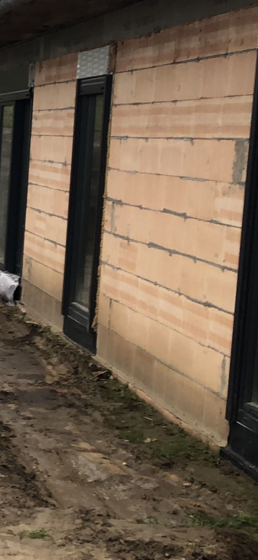

    ich habe ein mittelschweres Problem mit einen undichten Sockel. Wir haben vor zwei Jahren unser Haus gebaut was klassisch auf einer Bodenplatte mit Porotonsteinen gemauert und dann gedämmt wurde. Jetzt nach zwei Jahren und die starken Regenfällen plötzlich eine Aussenwand in 2 Zimmern nass, dies trocknete wieder ab, der nächste starke regen und es war wieder nass. Somit kann man einen Leitungswasserschaden ausschließen da in den betroffenen Zimmern auch keine Leitungen verlaufen lediglich Fussbodenheizung die aber kein Druck verliert.
    Jetzt hatte ich einen Sachverständigen da der meinte auch das der Sockel bzw. Fenster ( bodentiefe Fenster ) abgedichtet werden sollen am besten mit Remmers Baudicht da dies auch in Eigenregie gemacht werden kann.
    Um die Bodenplatte ist Perimeterdämmung bzw wurde die Platte auch in diese gegossen, dann die Steine auf die Platte gemauert und im Sockel dann auch wieder Perimeterdämmung, zwischen PErimeterdämmung Bodenplatte und Perimeterdämmung Sockel sind sichtbar auch sehr große spalten fugen und dazwischen quillt Bitumenmasse durch.
    Kann ich theoretisch de Sockel abdichten wenn ich Fugendichtband über die genannten Fugen Klebe und mit Remmers Baudicht ordentlich abdichte oder besser Bitumendickschicht oder muss die Perimeterdämmung komplett runter? Oder gibts eine ganz andere bessere Lösung? Wir haben sehr lehmigen Boden wo sich gern Wasser sammelt und aufstaut bei starken Regenfällen
    Und nein ich habe keine Gewährleistung da die Baufirma insolvent.
    Bilder lade ich gleich nochmal hoch.

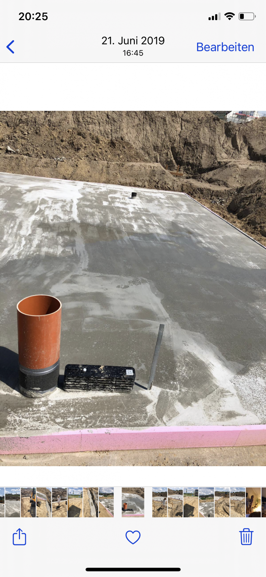

  2. #2 frisbee2002, 30.08.2021
    frisbee2002
    frisbee2002
    09.08.2012
    12
    Supervisor
    Neubrandenburg
    Anbei Bilder vom Rohbau

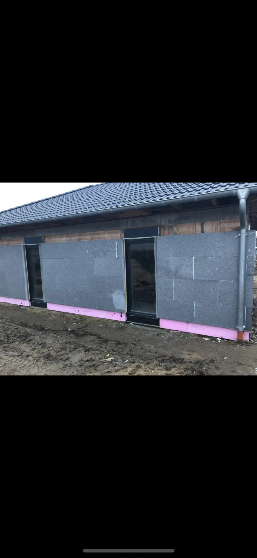

  3. #3 frisbee2002, 30.08.2021
    frisbee2002
    frisbee2002
    09.08.2012
    12
    Supervisor
    Neubrandenburg
    Eins hatte ich noch vergessen.

    Ist dein mauerwerk und bodenplatte den abgedichtet worden oder ist da einfach drüber gedämmt worden?

    Laut Bauvertrag ist es nach DIN… abgedichtet gegen Erdfeuchte nicht gegen Staunässe, wie genau abgedichtet wurde kann ich nicht sagen, irgendeine Bitumschicht ist drann oder drunter.

    Naja wenns nach 2 jahren undicht ist , ist ja irgend was schief gelaufen. Da du es nicht genau weist würde ich auf jedenfall eine teilöffnung machen un zu schaun was sache ist. Das gebäude an sich muss abgedichtet sein wenn nur die dämmung abgedichtet ist ist es leider fatal.

    Da gebe ich dir Recht. Wenn die Dämmung an der Bodenplatte noch vollständig drann ist kann dann überhaupt vernünftig abgedichtet sein? Muss die Abdichtung nicht an der Bodenplatte beginnen, sprich wie soll da eine Abdichtung Bodenplatte mit Poroton gemacht worden sein?

    Ja das poroton selber hätte abgedichtet werden müssen wenn du keinen wu beton hast bis 30 cm oberhalb der geländekante. Also sozusagen auch die ersten zwei reihen steine. Wurde das gemacht?

    Ich hatte nichts gesehen, ich glaube die haben bitumen rausgemachte und dann die Platten draufgeklebt, habe ich leider nicht gesehen.

    Ja wie gesagt das gebäude muss abgedichtet sein danach kommt die dämmung drauf. teilöffnung machen nach schaun dann kann man weiter schaun so ist das alles ins leere geraten. Bzw kann dir vll dann auch dein gutachter einen genauen aufbau nennen
