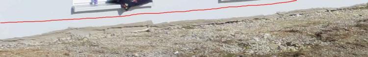

    ich habe eine Frage zu meiner (bereits erfolgten) Sockelabdichtung, ob diese so in Ordnung ist, ober ob ich so Probleme zu erwarten habe.
    Hier mal ein Bild wie der Sockel "roh" aussieht:
    Das graue Zeugs ganz unten sind Dicht/Zementschlämme. Anschließend wurden noch eine Noppenbahn angebracht. Die Terrasse geht von der Höhe her nun (etwa) bis zu dem roten Strich. Die Noppenbahn geht ums ganze Haus, dort wo keine Terrasse bzw kein Pflaster ist befindet sich eine Drainage.
    Nun zu meiner Frage:
    Reichen diese Dichtschlämme und die Noppenbahn als Abdichtung, oder hätte ich eventuell etwas anderes machen (lassen) müssen?
    Danke schonmal für eine Fachkundige Antwort :-)
    Toni

    Noch als Nachtrag: Wand ist 36,5cm Poroton, kein WDVS.

    Abdichtung gehört 15 cm ÜBER die Terasse...

    15cm über Terrasse, interessant, hab ich noch nie gesehen.
    Wie siehts von "unten" aus, ist das mit den Dichtschlämmen und der Noppenbahn so ok?

    Ich konkretisiere mal die Frage noch:
    Hätte da noch irgendwo Bitumen zwischen Sockel und Noppenbahn reingehört?

    Ja, Bitumen wäre mit Sicherheit am Besten gewesen. Und zwar bis runter aufs (Streifen)-Fundament. Die Nopenbahn dichtet nicht zuverlässig.

    Ich hab jetzt mal interessehalber die Drainage an der feuchtesten Stelle (da wo die Wärmepumpe reinsabbert) etwas aufgebuddelt. Also hinter der Noppenbahn an den Dichtschlämmen und etwas hoch am Putz kommt Feuchtigkeit hin.
    Nun die Frage: Sollten nicht sowohl der Sockel als auch die Dichtschlämme Wasserdicht sein, oder kommen da Probleme auf mich zu?
    Was kann passieren, kann die Feuchtigkeit ins Haus, oder wandert sie "nur" den Sockel hoch?
