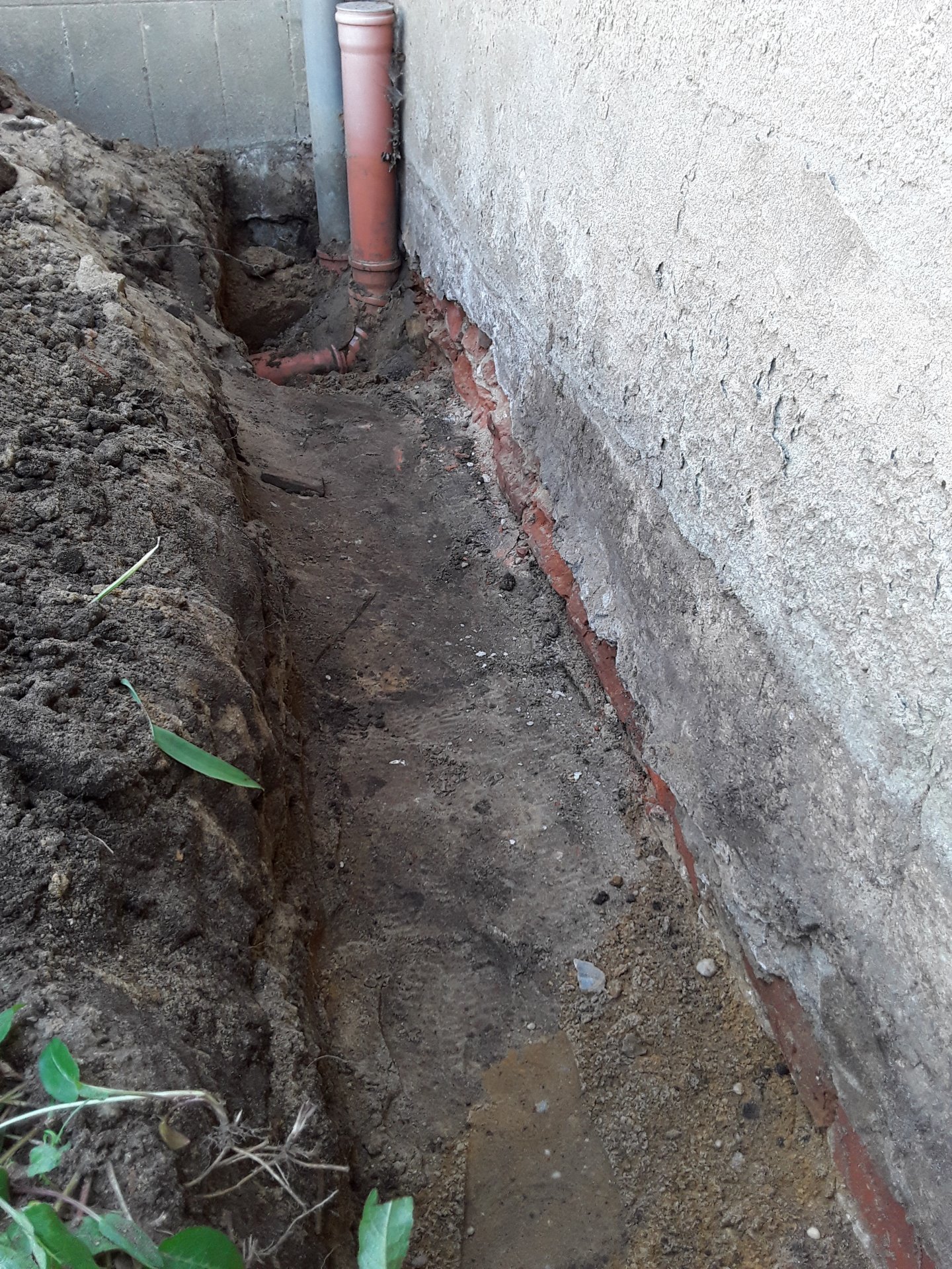

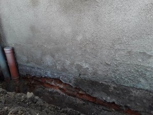

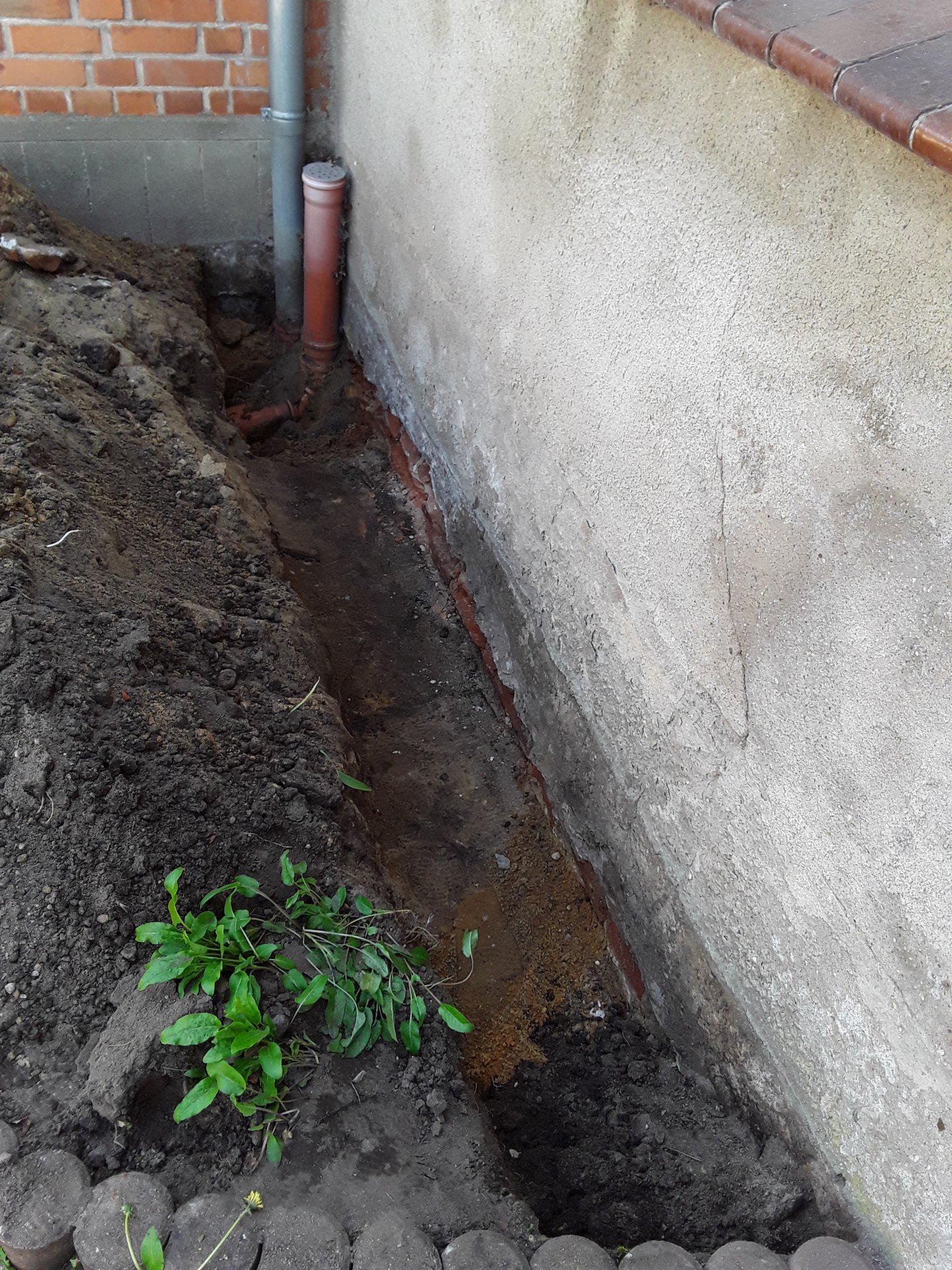

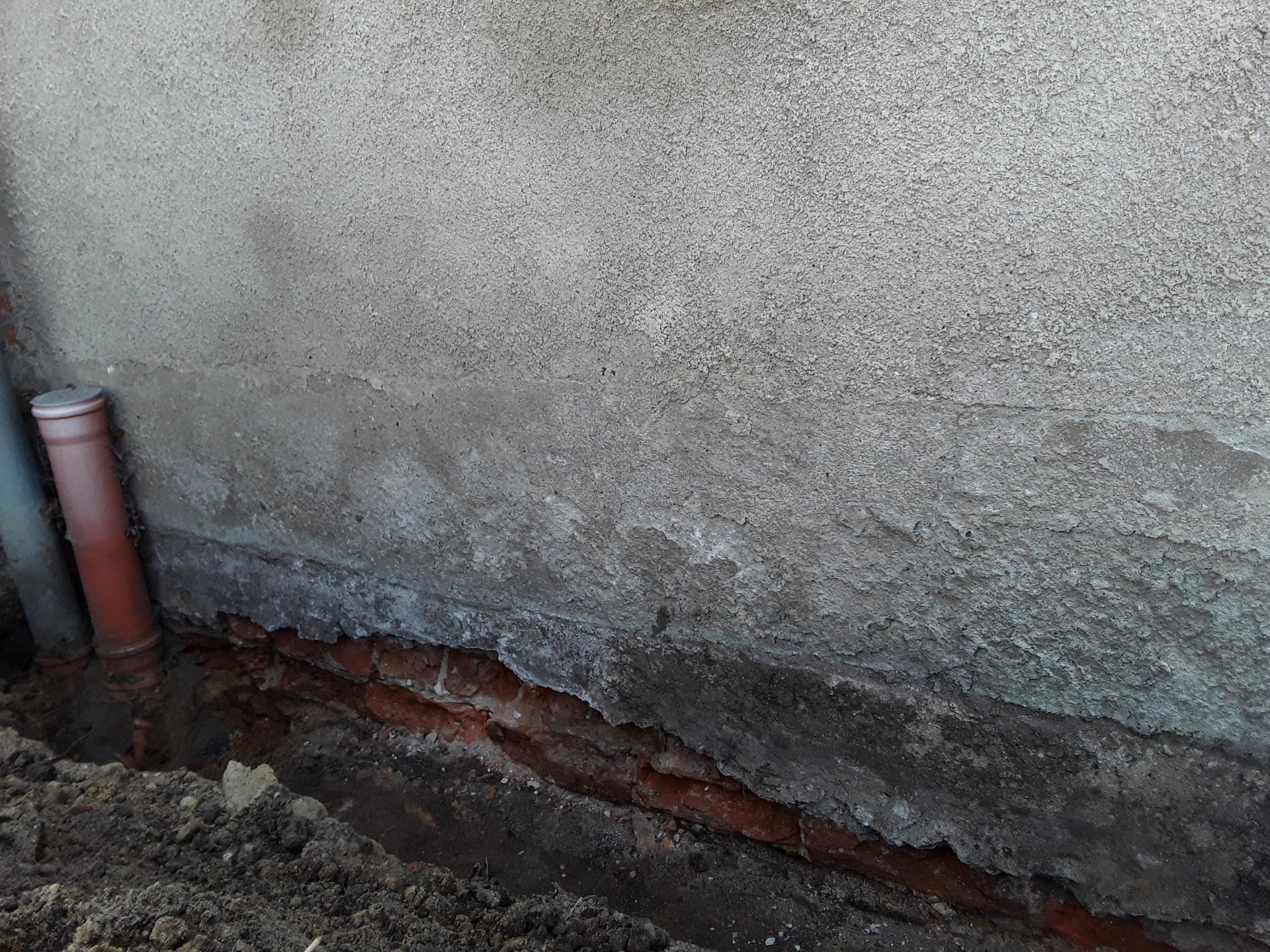

    Habe ein Haus bj.1920 aus Backsteinen.
    Ich will den Sockelbereich Sanieren, ein Fundament gibt es nicht.
    Die Backsteine im Erdreich sind teilweise sehr weich,unter den 3 reihen Backsteinen ist geröll und kleinere Feldsteine. Wie geht ich am besten vor?
    Das Haus soll später auch von außen gedämmt werden.

    Sanierungskonzept erstellen lassen:
    Art der Feuchtigkeitsbelastung nach DIN 18533
    Genereller Zustand des Mauerwerks, speziell der Fugen
    Durchfeuchtungsgrad an mehreren Stellen und Höhen - ermittelt nach dem DARR-Verfahren.

    Innen ist keine Feuchtigkeit, die Fugen sind alle sandent also Kalk und Sand

    Nun der Hinweis auf die neue Norm ist hier sicher nicht ausreichend. Denn die DIN 18533 gilt streng genommen ausschließlich für die Abdichtung erdberührter Bauteile von Neubauten. Bei der Planung einer nachträglichen Bauwerksabdichtung ist weiterhin das 2014 überarbeitete WTA-Merkblatt 4-6-05/D „Nachträgliches Abdichten erdberührter Bauteile“ zu beachten.
    Dies gibt sicher mehr her.
    Richtig ist, dass ein genaues Sanierungskonzept erstellt werden soll.
    Ich würde mich an einen Hersteller von Bautenschutzprodukten halten.
    Hilfe erhalten Sie auch: http://www.irbnet.de/daten/rswb/04039025830.pdf
    Auich weil Sie später an die Ergänzung der Dämmung denken ist eine Planung sicher Hilfreich.

    Ich hätte jetzt ja gesagt einen Bautenschutzbetrieb (!) beauftragen, zumindest mit der Analyse und Konzepterstellung.
    Bei Konzepten vom Produkthersteller immer den Gedanken im Hintergrund behalten womit der Hersteller sein Geld verdient: Mit dem Verkauf von vielen Produkten und mit dem Verkauf von hochwertigen/teuren Produkten (hohe Marge).
    Daher mit gesundem Menschenverstand die Vorschläge bewerten.
    Falls man das selbst nicht kann aufgrund fehlender Erfahrung, einen Experten hinzuziehen.
