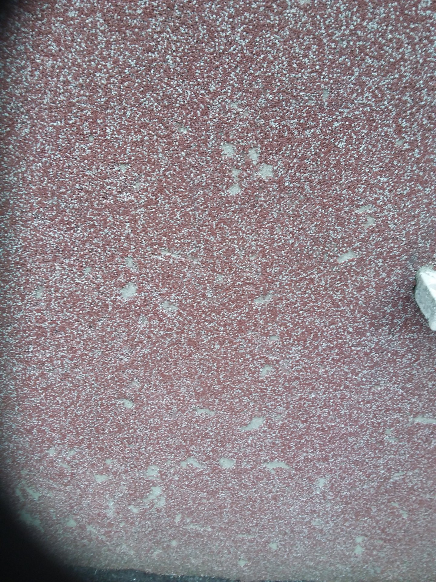

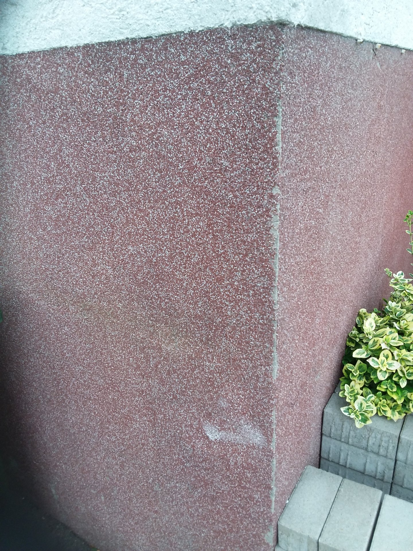

    Hallo@alle
    Bin neu hier und hab ne schwierige Frage die ich nirgends gefunden habe.
    Mein Haussockel ist mit Zierkies verputzt nach 60 Jahren nicht mehr so schön und mit Löcher siehe Bild
    Möchte diesen jetzt irgendwie erneuern oder sanieren
    Kann man mit dieses mit Dichtschlämme drüber verputzen und dann einfach Streichen ???
    Oder muss der Mist alles runter ?
    Komm da irgendwie nicht wirklich weiter
    Danke für eure Antworten

    Ich sehe keine Feuchtigkeitsschäden.
    Warum dann Dichtschlämme?

    Würde die Löcher füllen und ist ja nicht glatt zum streichen war auch nur so eine Idee
    Wie gesagt komme da nicht wiklich weiter
    Von alles muss runter hält nix drauf
    bis lass es so geht doch noch war alles dabei
    Irgendwie wurde gesagt Dichtschlämme wäre am dünnsten und würde alles füllen wo Risse Löcher sind und dichtet noch
    mit Feuchtigkeit habe ich kein Problem

    Ja kann glatt werden und auch andere Farbe Grau
    Kann auch wie jetzt mit diesem Kies sein Löcher müssen zu und dann was drüber
    Keine Ahnung ob darauf was hällt deshalb frag ich ja nach Möglichkeiten

    Machen Zeug weg, machen Sockelputz. Machen Streichen Grau.

    Mal sehe wie ich den Dreck runter bekomme hab da was im Sinn aber viel viel Arbeit egal

    Man nehme einen Stemmhammer (eher kleinerer) und einen Flach-Spachtel...
