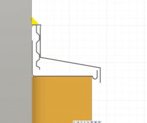

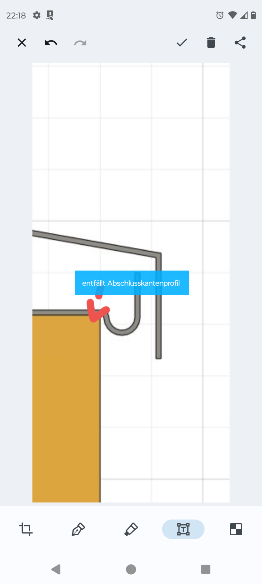

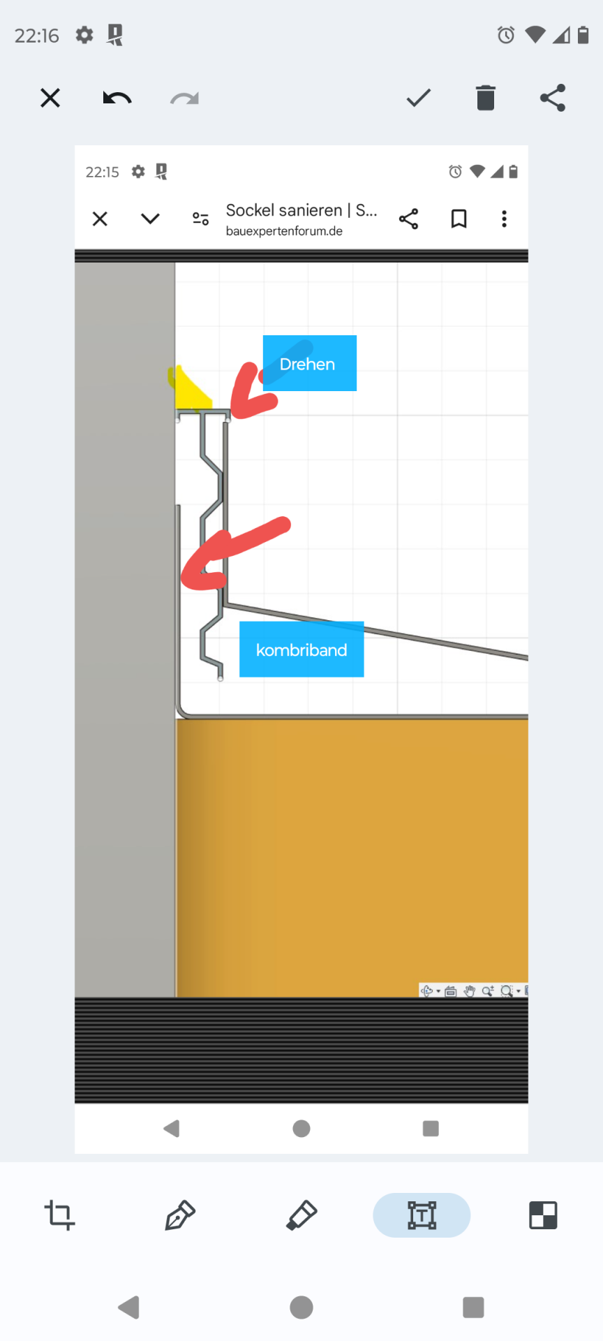

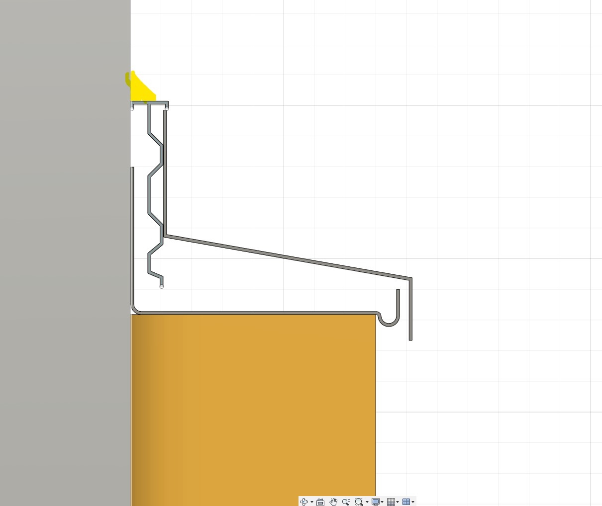

    @SIL
    Ich weiß deine Hilfe wirklich zu schätzen, aber irgendwie kann ich mir das ganze noch nicht vorstellen.
    Könntest du mir evtl ein Bild davon machen? Welche Profile wo verbaut sind, in sie überlappen, ob etwas im Putz eingearbeitet ist, kompriband?, etc
    Egal ob Stift, CAD, Handy oder Paint

    138
    Möchte der Skizze von SIL nicht vorgreifen...
    Ich würde zunächst auf das Dämmstoffprofil verzichten. Zum einen ist nicht klar, ob du die Dämmung anbringen wirst und zum anderen ist nicht bekannt in welcher Stärke (es liegt zwar nah es in gleicher Stärke wie die Sockeldämmung auszuführen, aber gerade bei älteren Häusern wird auch gerne mal ein Versatz ausgebildet). Beim Verzicht auf das Dämmstoffprofil, wäre man insofern flexibel. Weiter bin ich der Meinung, dass es die aktuelle Aktion nur unnötig kompliziert macht.
    Mein Vorschlag:
    - Kantblech entsprechend der Abbildung die SIL gepostet hat in der Abmessung deiner Dämmung
    - Abdichtung durch eine Kappleiste
    Zur Kappleiste habe ich ein wenig recherchiert und bin auf diese Ausführung gestoßen:
    Wandanschlusstechnik – Briel Dachtechnik Wandanschlussschiene Okto
    Dort wird auch ein Video gezeigt, dass die Verarbeitung Schritt für Schritt erklärt.
    Wo SIL ein Kompriband vorsehen würde, ist mir nicht klar. Kann er ja selber nochmal erklären.

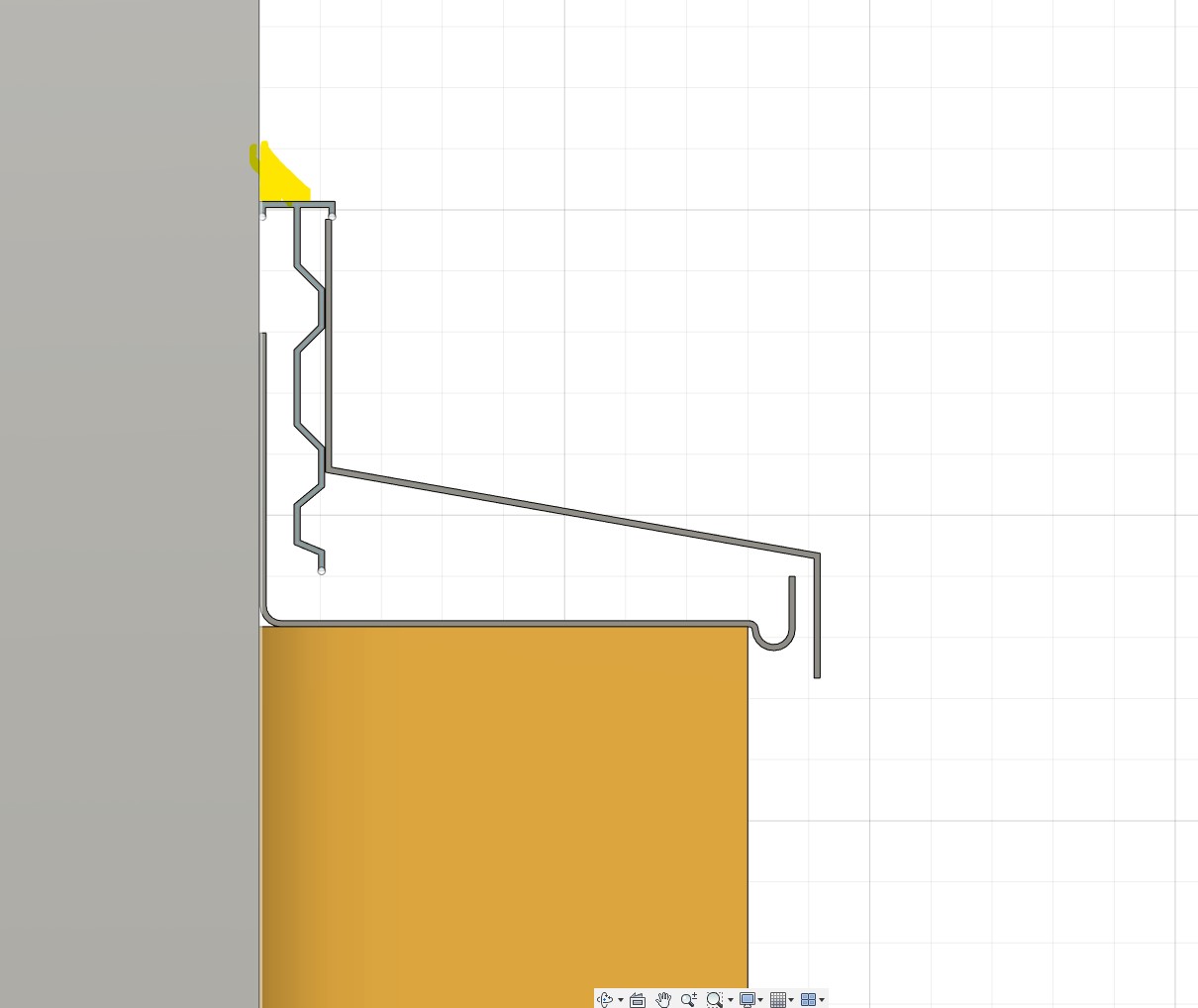

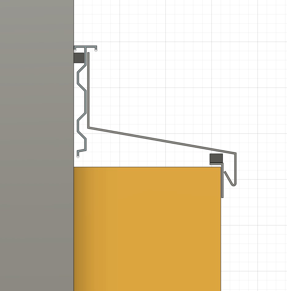

    @SIL
    So?
    Sockelprofil WDVS in Hauswand verschraubt
    Kappleiste in Hauswand verschraubt
    Tropfblech in Kappleiste verschraubt/-nietet
    Dichtmasse oben auf die Kappleiste
    Und das wars dann schon?
    Ist das mit so einer T-Form Kappleiste kein Problem?

    Huhu
  9. SIL
    10.884
    4.220
    Völlig verpennt sry

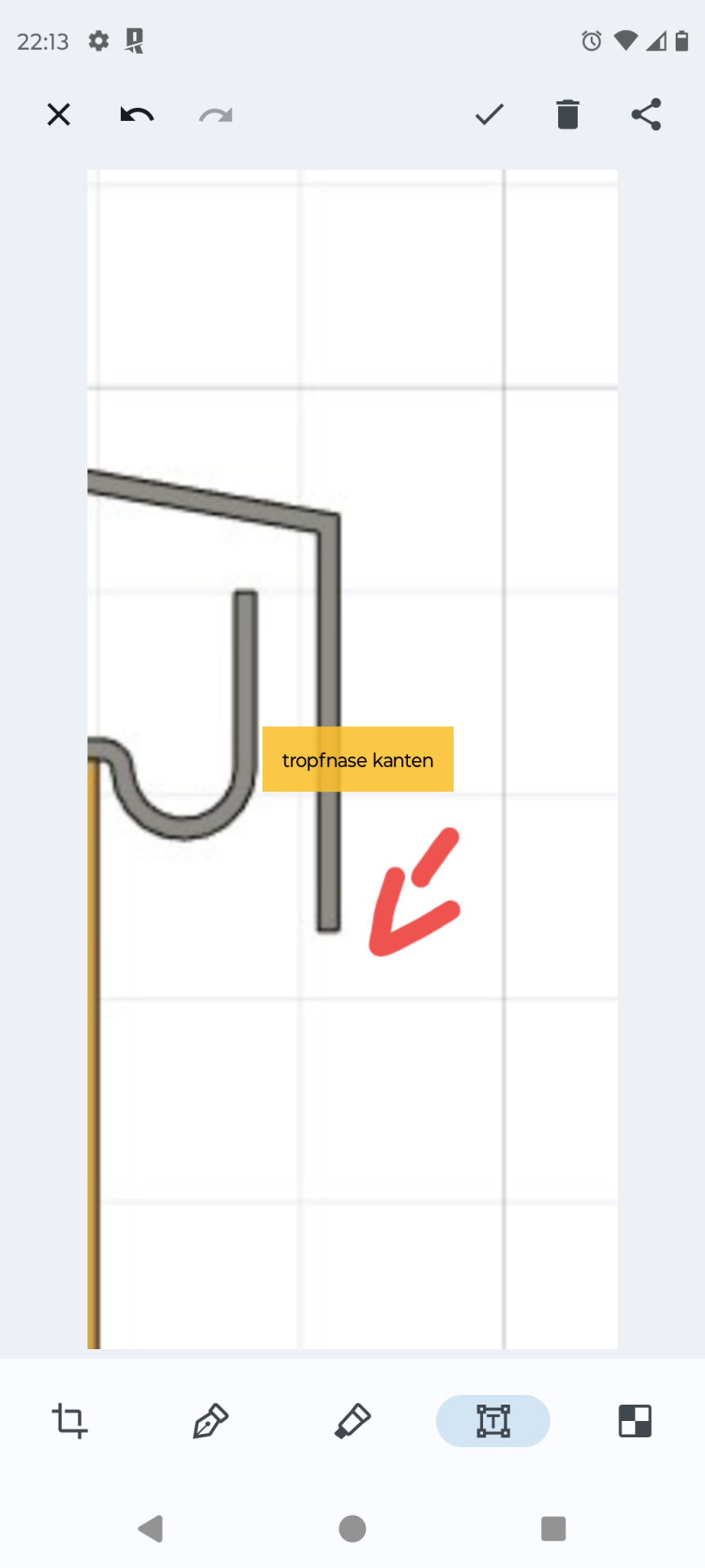

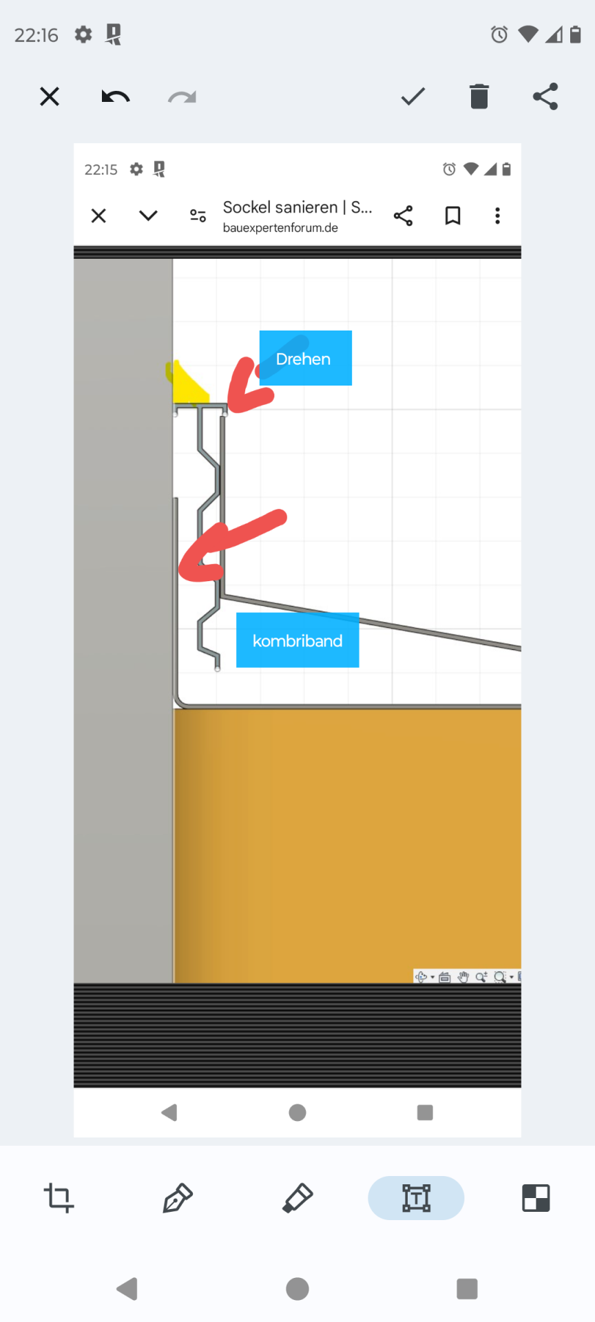

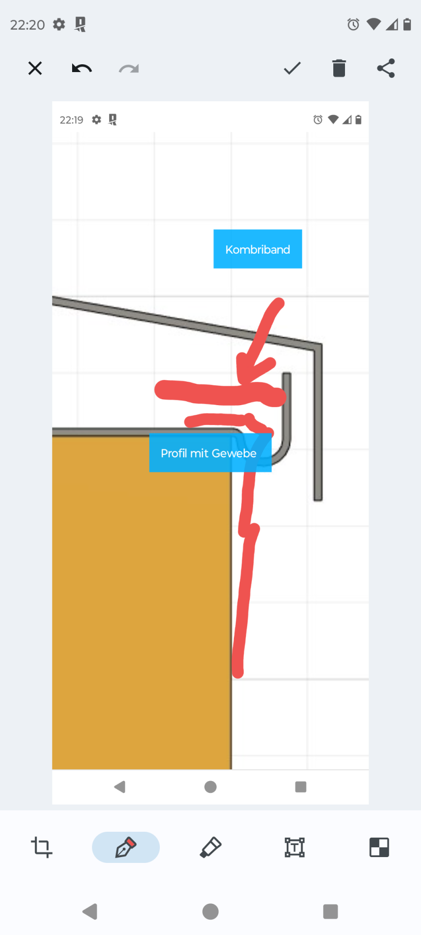

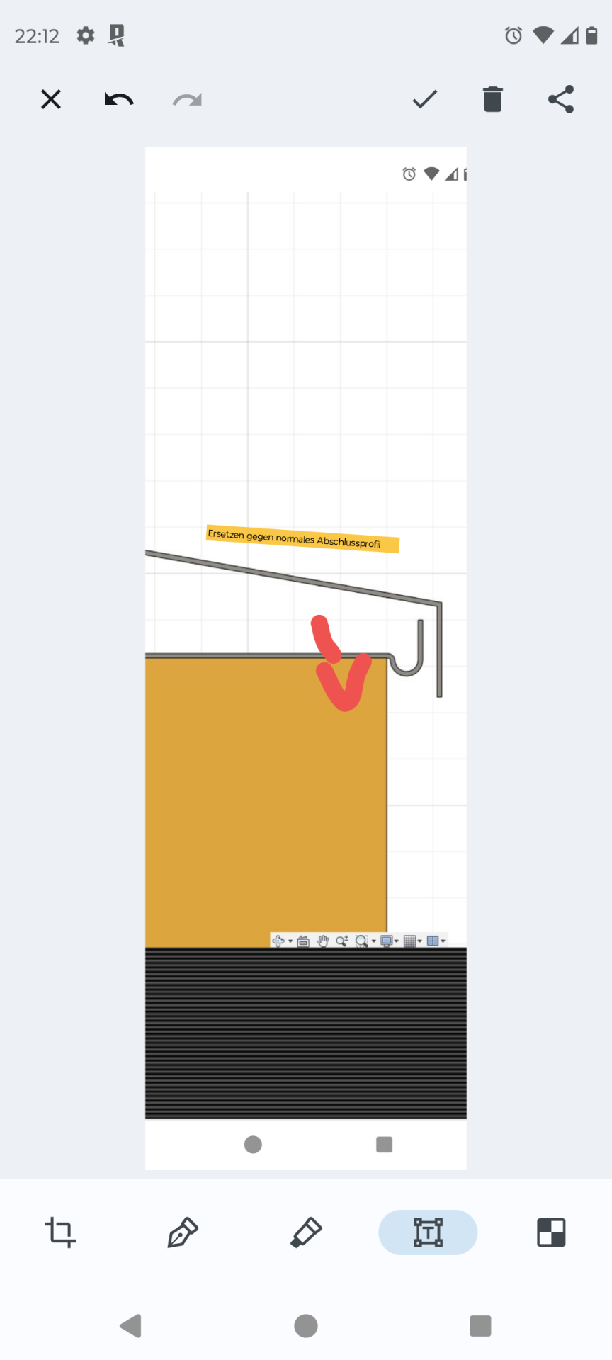

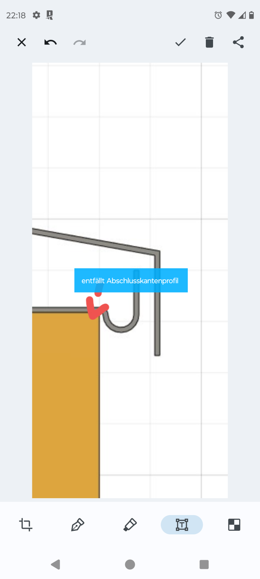

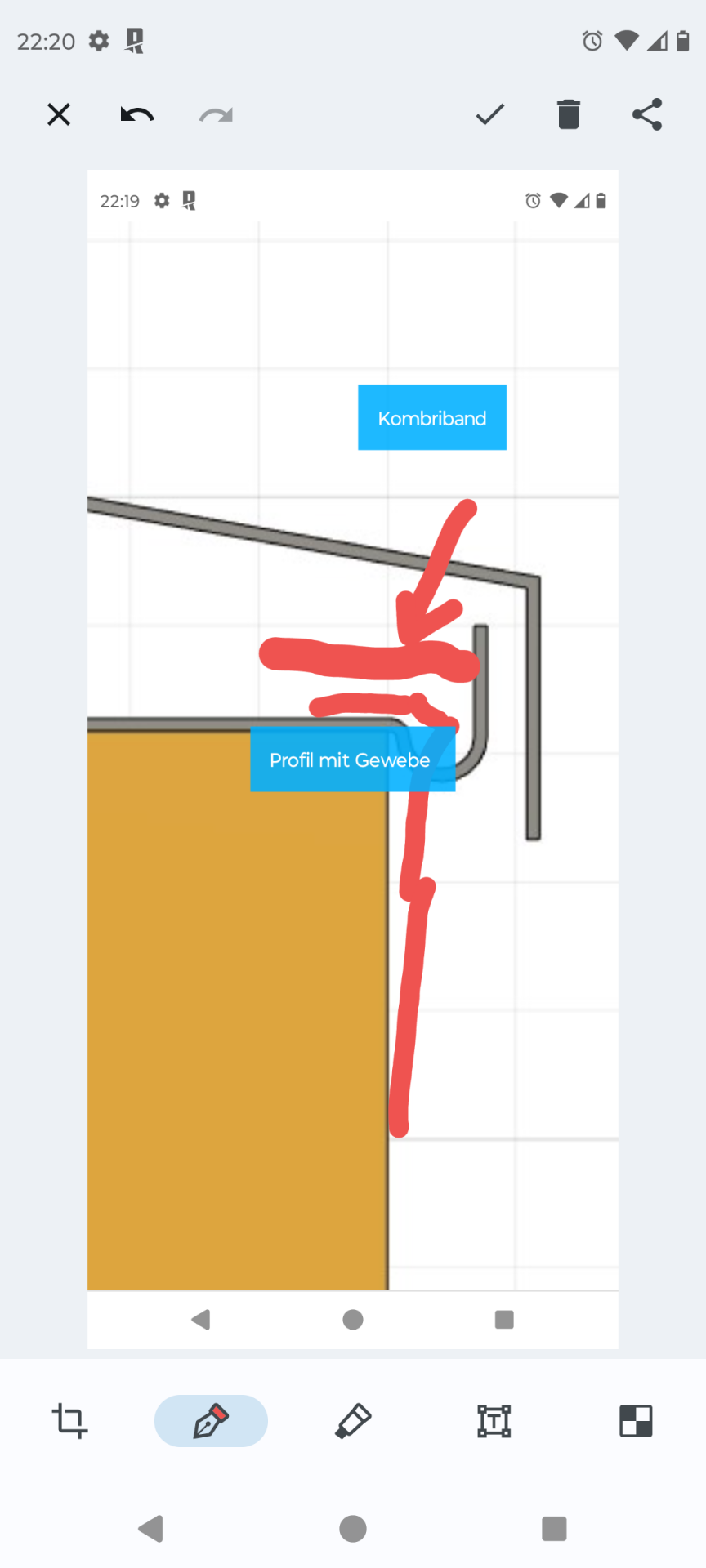

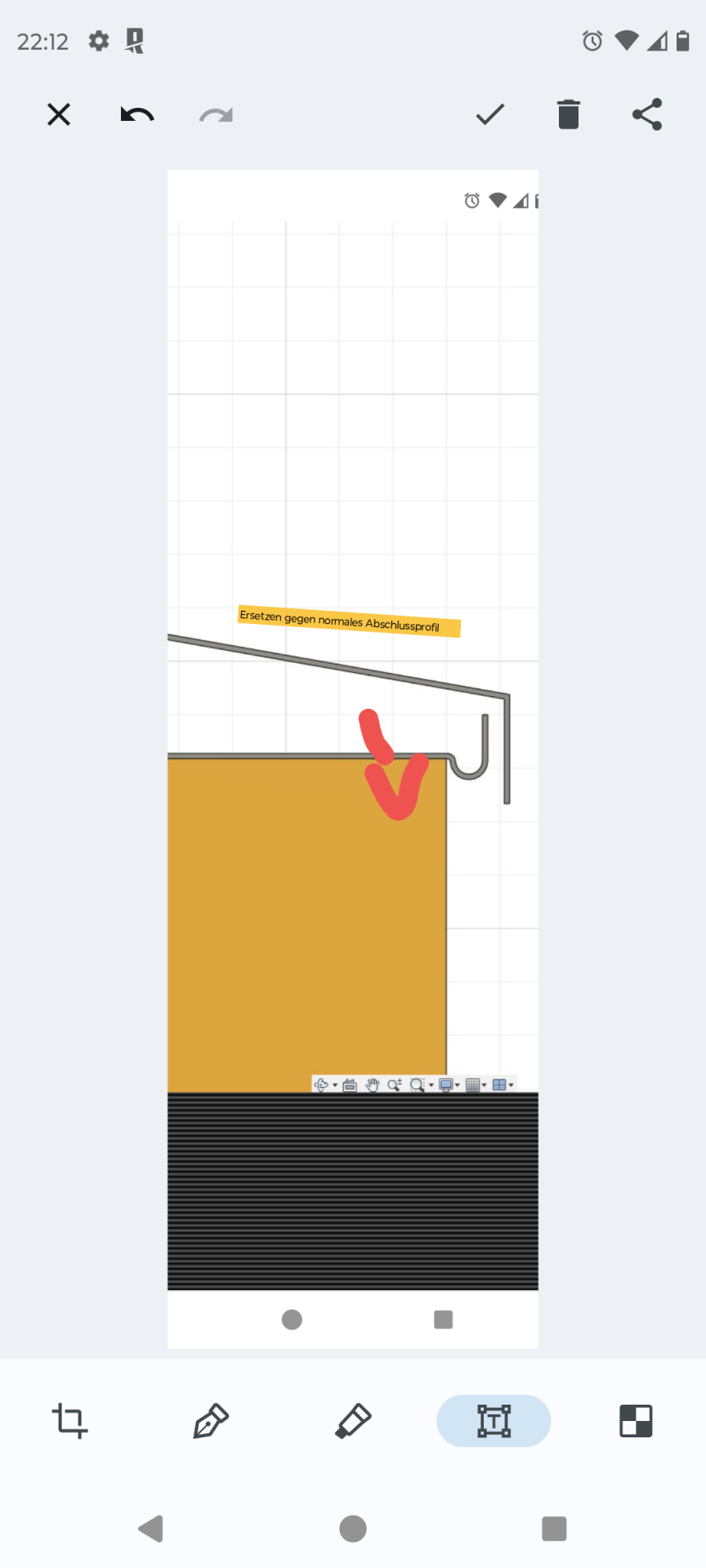

    Das Profil für WDVS lass weg du weißt ja nicht wann und wie viel du dämmen willst, Kappleiste drehen , dahinter Kombriband , als Abschluss auf der Peri nur ein normales Putzprofil , dort auch Kombriband und das Kantblech dicht führen.

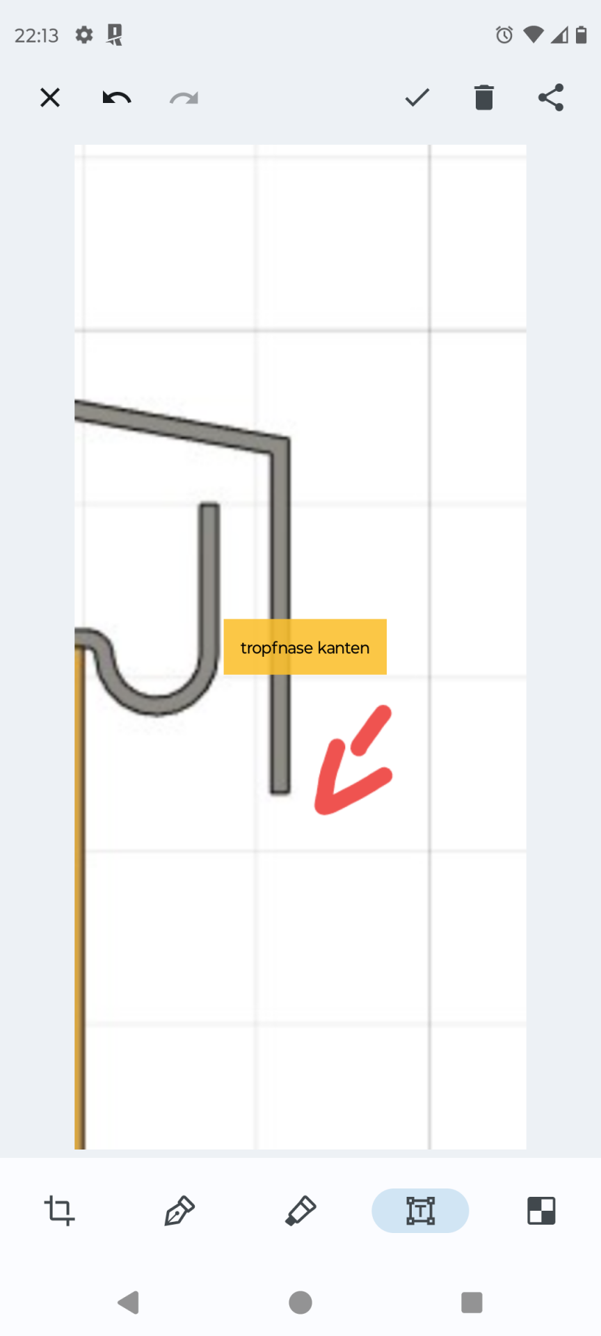

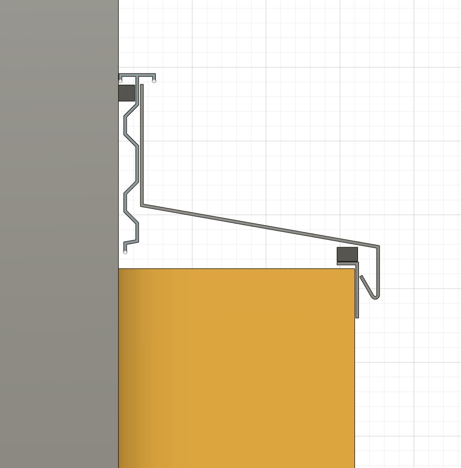

    Hab ich das nun richtig verstanden? :D
    SIL gefällt das.
  11. SIL
    10.884
    4.220

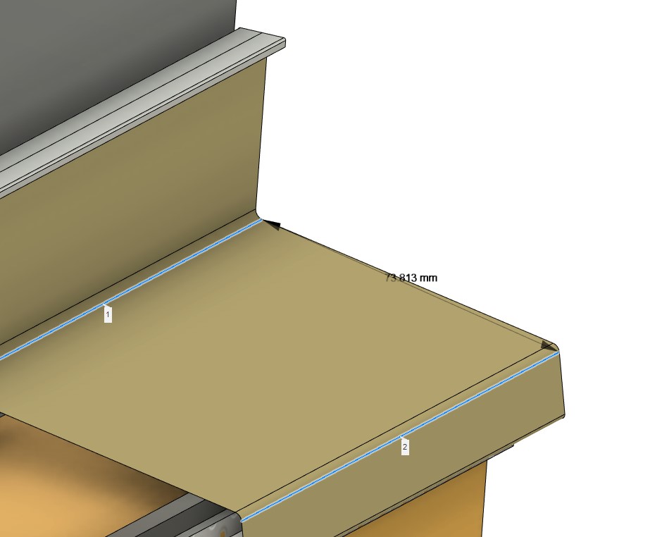

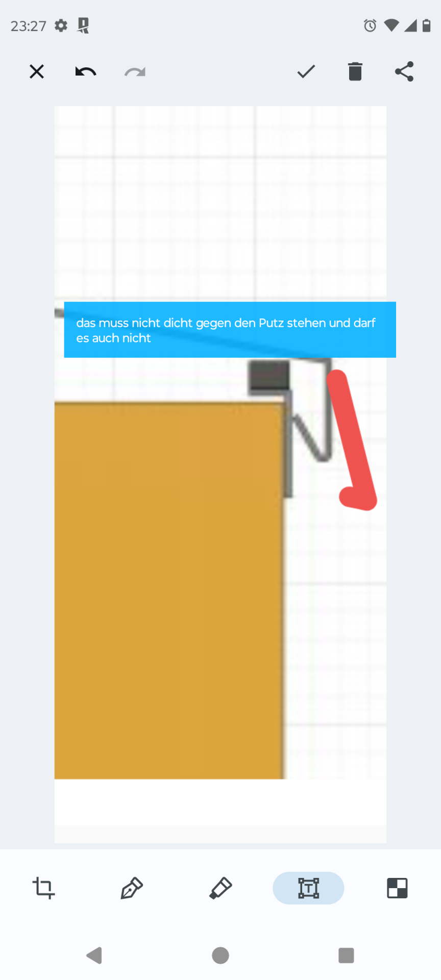

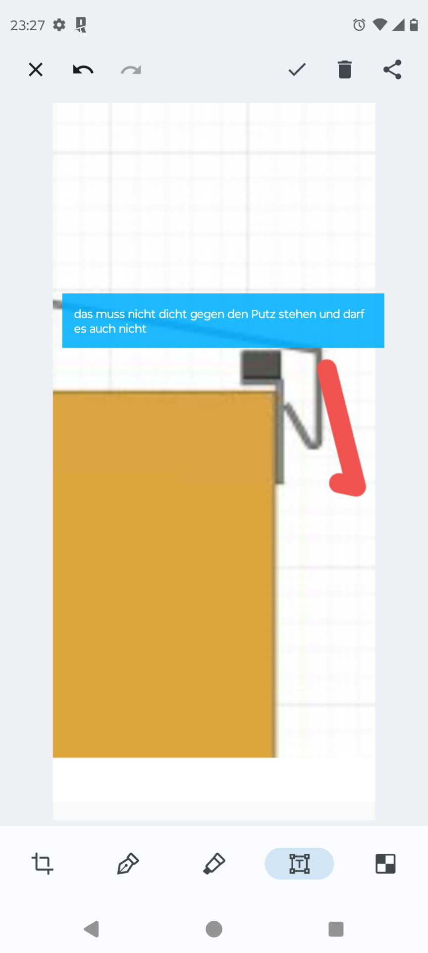

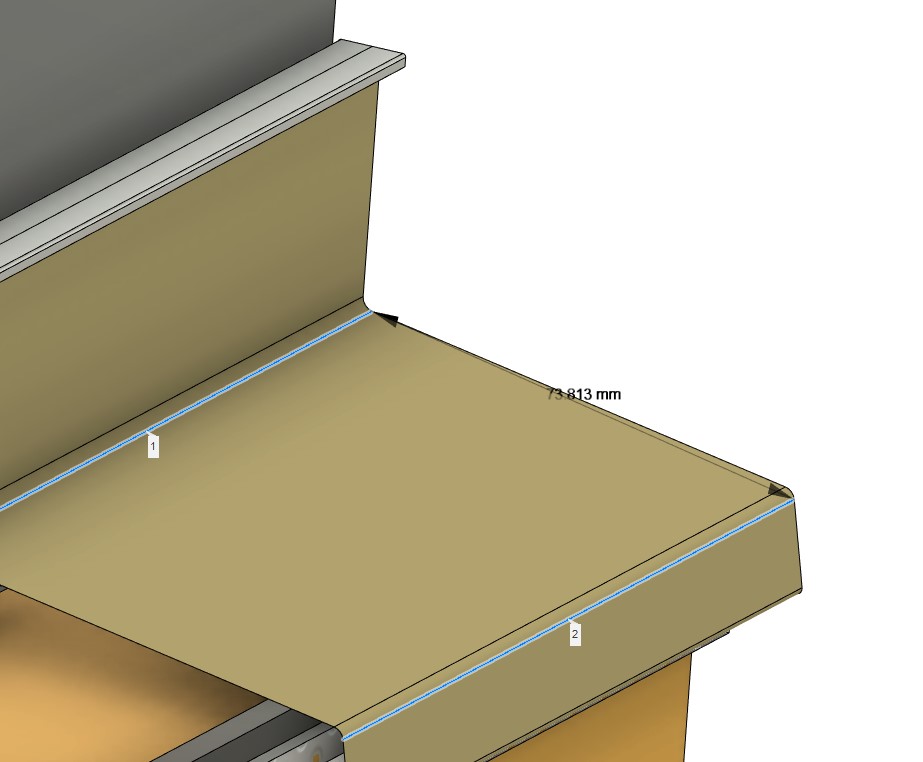

    Ja , bis auf dein Kantblech lass dieses weit genug überstehen mit Abstand zum Sockelputz ( mindestens 2,5 cm ) und es muss auch nicht exakt vertikal stehen da kannst ruhig den letzten Schenkel weiter nach aussen neigen, ja nach wie glatt deine Fassade ist oben auf der Klappleiste abfugen zur Wand.

    Es gibt noch eine Sparvariante , da halte ich nicht viel von und zwar als Abschluss auf der Sockeldämmung einfach einen Keil mit Putz ausgeführt und Farbgebung, hierbei gilt es gibt Putz und Farbe die für freie Bewitterung in geneigten Flächen zugelassen sind , aber hier gibt es immer Laufspuren und Risse und optisch auch nicht so ansprechend.
  13. SIL
    10.884
    4.220
    Achso der Hintergrund eines sauberen Abschluss der Sockeldämmung ist folgender , wann immer du dort einmal mit WDVS weiterführst ( VHF ausgenommen) willst du ja eine saubere horizontale Linie erzielen, daher weil du ja in naher Zeit offensichtlich nicht vorhast weiterzuführen, würde ich trotzdem immer im Minimum ein Kantenprofil einputzen , nachträglich dort nach ggf Rückbau der Verwahrung den Sockel zu begradigen bekommt keiner sauber hin.

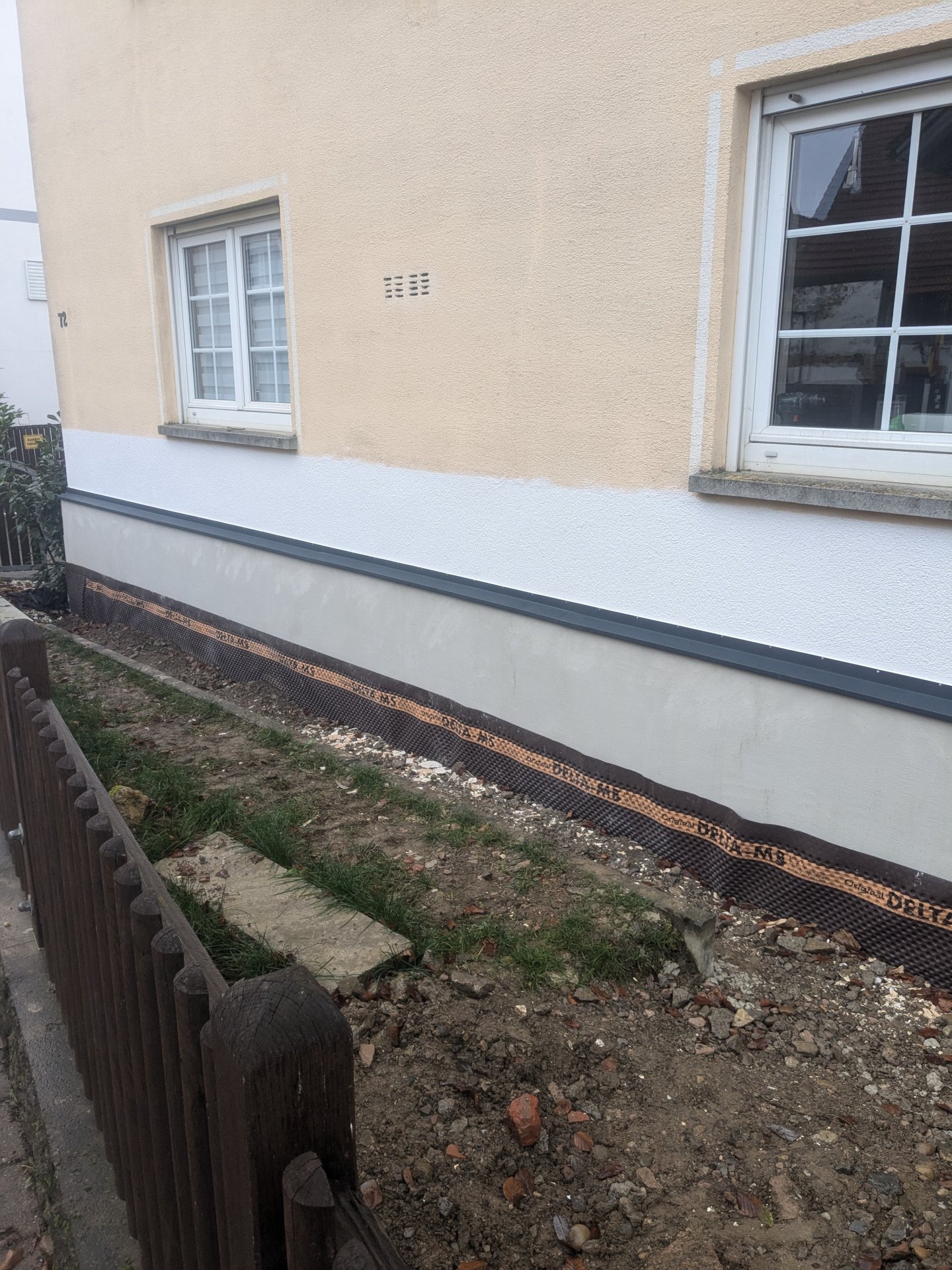

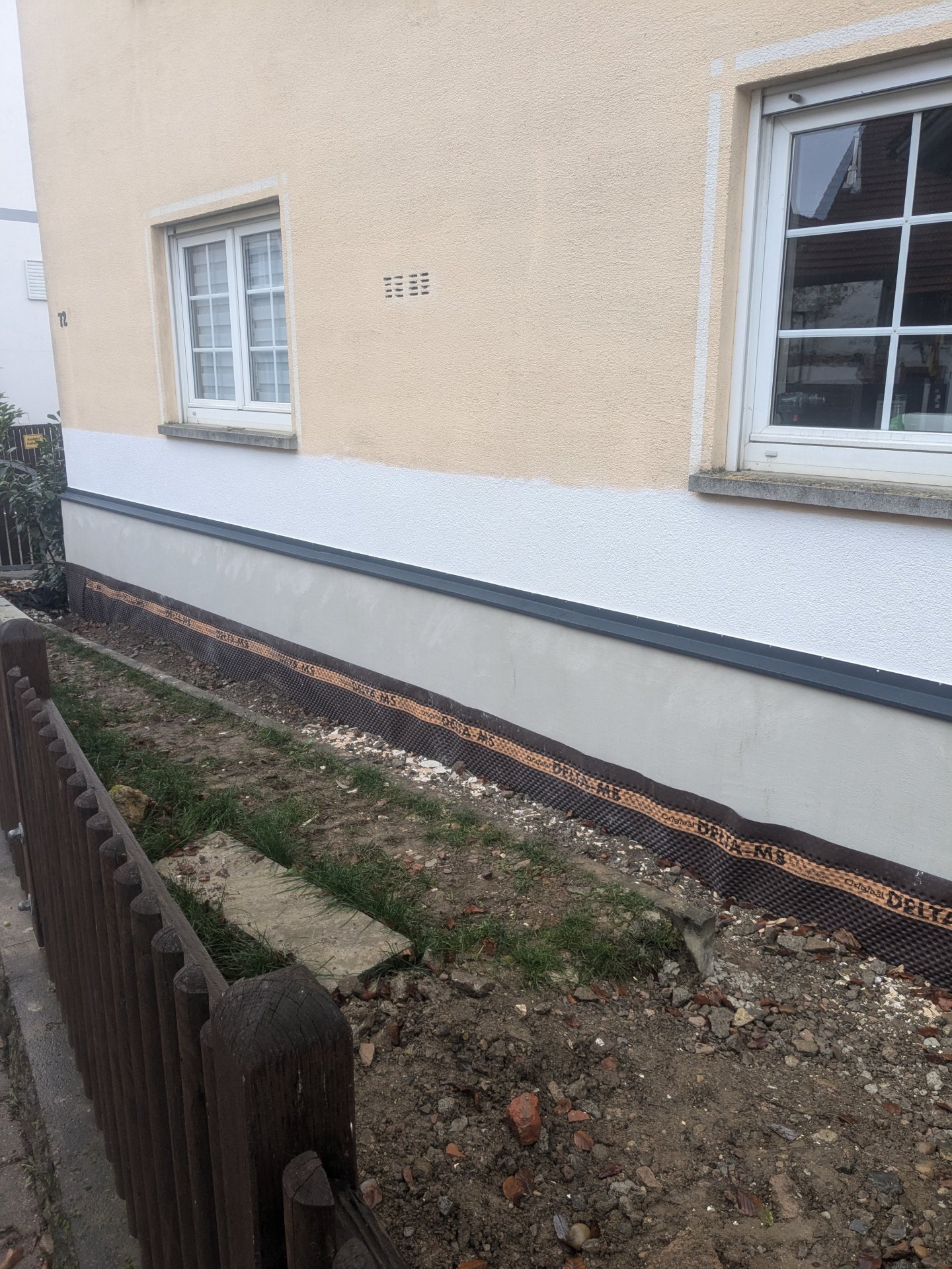

  18. #38 Haenger, 04.12.2024
    Haenger
    Haenger
    11.01.2024
    221
    61
    Buntsteinputz und Feuchteschutz folgt nächstes Jahr, aber das Thema ist soweit abgeschlossen.
    Vielen Dank :bierchen:
