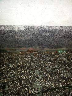

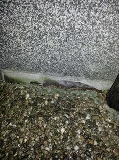

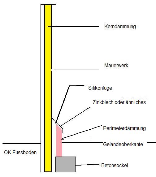

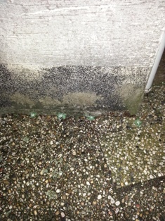

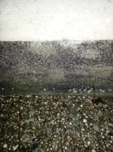

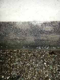

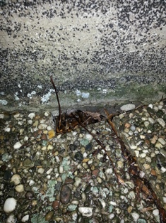

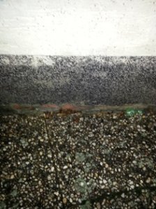

    Hallo zusammen!
    Ich habe vor meinen brüchigen Sockel zu sanieren. Meine Idee ist es wie auf dem selbst gezeichneten Bild zu sehen, etwas Erde auszuheben und einen Betonsockel zu giessen. Dann Perimeterdämmung davor kleben. Diese soll später mit Buntsteinputz überzogen werden. über diese Dämmung hatte ich angedacht, dass Mauerwerk etwas einzuschneiden und ein Blech oder ähnliches darüber anzubringen und mit Silikon zu versiegeln. (Zwischen Mauerwerk und Blech)
    Ist diese Idee ratsam? Das Haus ist übrigens von ca. 1960. Hier folgen ein paar Fotos wie der Sockel jetzt aussieht und meine Idee!
