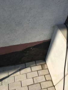

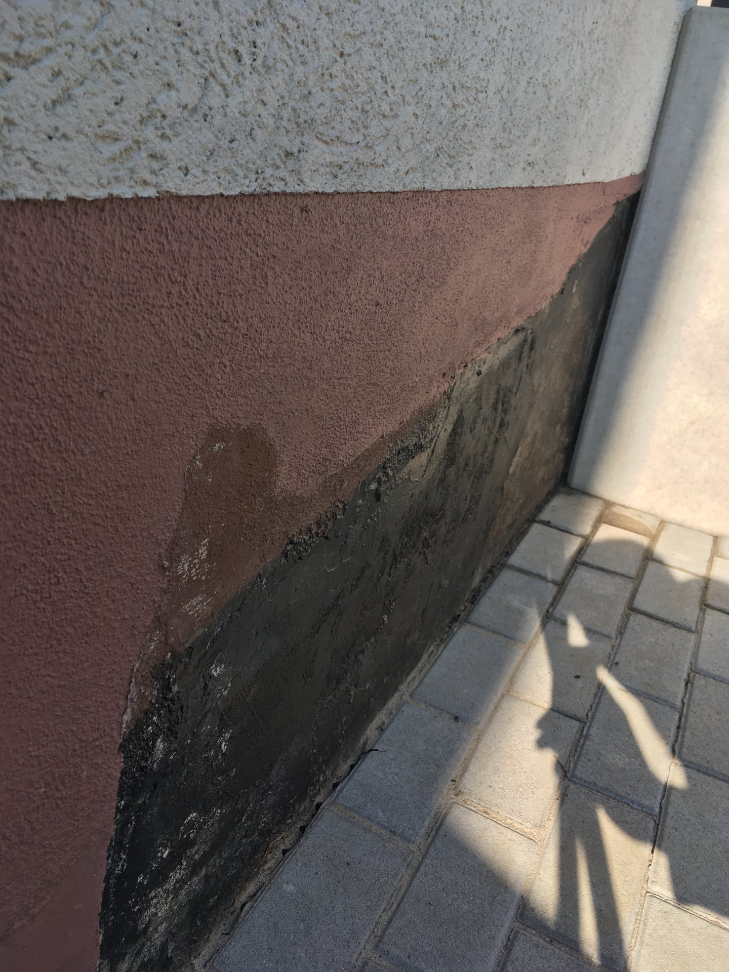

    Hallo Zusammen,
    am Haus meiner Eltern wurde die Terrasse umgebaut. Ein Teil des Sockels muss nun verputzt werden.
    Leider gibts zwischen L-Stein (treppenabgang) einen Spalt von 2-3cm . Man hätte das vor dem Setzen der Steine verputzen sollen, ist jetzt aber so ...
    Ich hab jetzt ein 10kg Sack Sockelputz gekauft und wollte nach entfernen der dünnen Bitumenschicht die Wand befeuchten und den Putz auftragen , bin mir aber nicht sicher wie ich mit dem Spalt vorgehen soll. Diesen am besten vor verputzen mit Beton? füllen ? Muss dieser Hohlraum definitiv gefüllt sein?
    Das muss optisch jetzt nicht 100% sein da hinterm Haus.
    Mit freundlichen Grüßen marc

    Schäum die Fuge mit Brunnenschaum aus setze Sockel-Fliesen ( Fugen dichten mit Silikon! Wartungseinheit!) und Vermeide das Wasser eindringt mehr nicht!
    Alles ohne Gewähr
