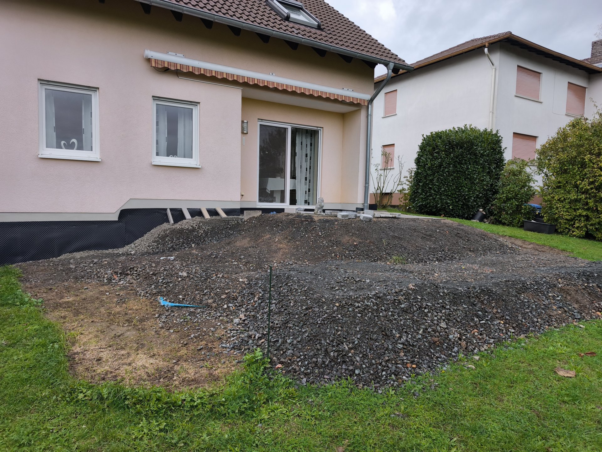

    bei uns sind Abdichtungsarbeiten gemacht worden.
    In dem Zuge würde der Sockel teilweise neu verputzt.
    Er ist noch nicht grundiert und nicht gestrichen..
    Erste Frage, kann ich das über den Winter so lassen und im Frühjahr machen?
    Oder sollte ich das zeitnah machen?
    Grundierung mit Puffas Hydrosol Tiefgrund (5 Liter 25 Euro) und Streichen mit Puffas Dach- und Sockelfarben (5 Liter für 55 Euro).
    Ist das eine gute Wahl?

    Da sollte dann zumindest eine Dichtschlämme drauf und zwar auch hinter der Noppenbahn.

    Ideal wäre es, den Sockel noch vor dem Winter zumindest zu grundieren, damit der Putz geschützt ist und sich nicht zu stark mit Feuchtigkeit vollsaugt. Der endgültige Anstrich kann dann problemlos im Frühjahr erfolgen, wenn die Temperaturen wieder dauerhaft über ca. 5 °C liegen.

    ........ ist nun eh zu spät, odder ??
