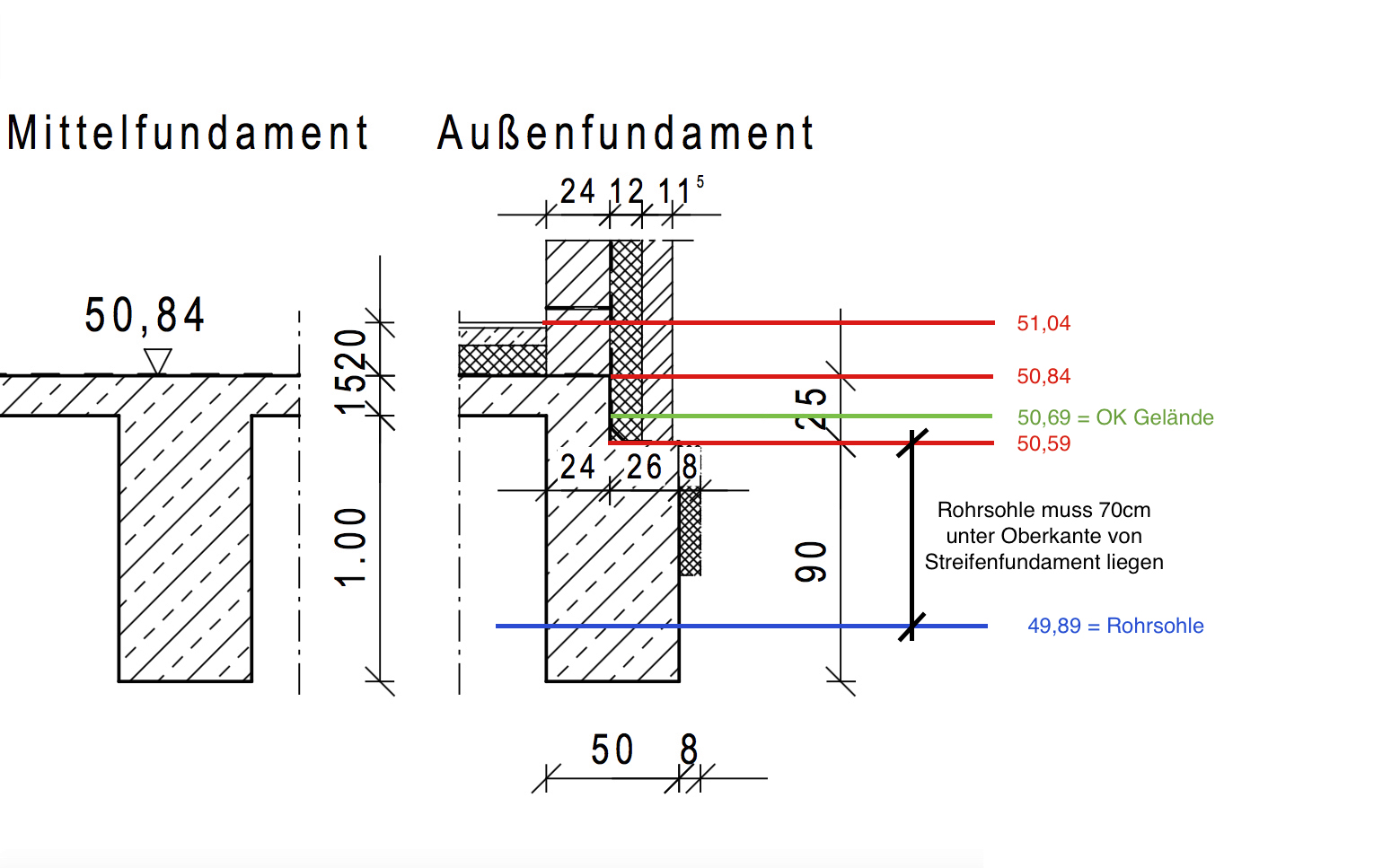

    Wir haben jetzt den Aufbau unserer Wand und der Bodenplatte bekommen.
    Mir ist dabei gleich aufgefallen dass eine eventuelle Wärmebrücke im Sockelbereich so entstehen könnte oder ist das zu vernachlässigen?
    Vermutlich wird der Klinker und die Dämmung zwischen Klinker ja auch noch höher gezogen (was das ganze ja noch verschlimmern würde) und auf die fertige Bodenplatte gesetzt oder wie soll sonst die Schalung zum Beton gießen der Bodenplatte gemacht werden da ja die Bewehrung aus dem Streifenfundament heraus gucken soll und so ein Schalstein außen herum ja nicht in Frage kommt.
    Vielleicht habt ihr ja ein paar Erfahrungswerte.

    Meine Erfahrung sagt mir, dass Eure Außenanlagen ja supergenau hergestellt werden müssen, wenn der Klinker nur so wenig im Boden einsteht. Ich würde da einen ganzen Stein mehr planen.
    Auch weitere Geländeänderungen, wie z.B. dass die Terrasse höher liegt muss bei der Führung der Z-Folien und offenen Stoßfugen mitgeplant werden.
    Außerdem würde ich die Frostschürze dämmen.

    Eine kritische Wärmebrücke liegt hier nicht vor.
    Planungsdetail entspricht DIN 4108 Bbl. 2 (Wärmebrückenbeiblatt).

    Okay aber würde es nicht sinnvoller sein auf das Fundament einen Schallstein zu setzten und so die Dämmung unter der Sohle mit der Dämmung hinterm Klinker zu verbinden hinter dem Schallstein? Oder ist das statisch ein Problem da ja jetzt auch die Fundament Bewehrung 15 cm in die Bodenplatte ragen soll?
    Kenne das leider nur mit Schallstein und dass die Fundamente quasi von oben glatt sind und man dort einen Stein mauert als Schallung für die Bodenplatte quasi.

    Ja auch dort geht die Außenwand Dämmung viel weiter nach unten und das Fundament ist extra außen nochmal gedämmt. Davon ist bei mir nix vorgesehen.
    Bei mir würde ja vermutlich die Außenwand komplett auf die fertige Bodenplatte kommen das heißt die Außendämmung endet noch weiter oben und die Lücke zur Dämmung unter der Sohle wird noch größer. Ich kann mir zumindest nicht vorstellen, dass der Klinker und die Dämmung direkt hinterm Klinker unten in die Bodenplatte ragen bis 3,5 cm oberhalb von der Bewehrung der Fundamente und die tragenden Wand kommt auf die Bodenplatte. Da wird doch mit Sicherheit einfach die Bodenplatte geschalt und dann kommt da die komplette Außenwand rauf.

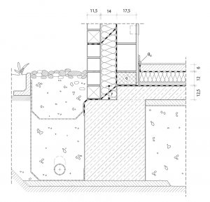

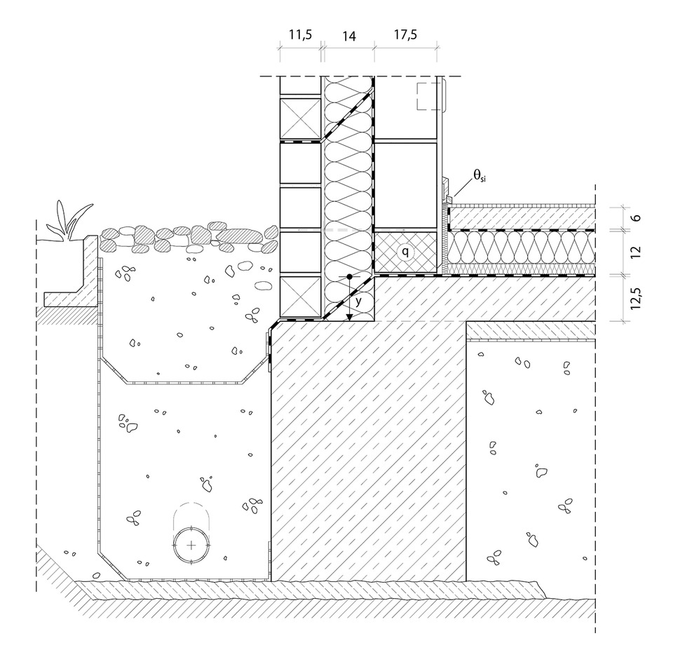

    Ein bisschen Google und man bekommt unzählige korrekte Sockel, die alle besser funktionieren, als was Dein Planer sich ausgedacht hat. Warum immer das Rad neu erfinden?
  13. BaUT
    8.601
    5.356
    Bau-Ing.
    @Fabian Weber
    sehr schönes Detail - vor allem ist hier die untere Entwässerungsöffnung direkt in der Steinebene über der unteren Horizontalsperre - da wo sie hingehört - und nicht irgendwo zwischen der ersten und der zweiten Horizontalsperre.

    Okay also ist die Zeichnung von meinem Planer wie schon schön von mir vermutet nicht sonderlich gut gelungen.
    Das heißt der Klinker und die Dämmung dahinter kommen direkt auf das Fundament was ja bei mir aufgrund der Bewehrungskörbe im Fundament die ja soweit rausgucken sollen nicht gehen würde.
    Das müsste dann alles geändert werden. Von der Statik sollte das aber doch kein Problem sein oder?
    Ansonsten wäre so ein Sockelaufbau wie von Fabian Weber gar nicht möglich. Dort wird ja bestimmt die Bewehrung des Fundamenten nicht mit der Bewehrung der Sohle verbunden sein so wie es bei mir unbedingt sein soll.
    Habe jetzt Mal die Statik von einem Freund geholt der vor 2 Jahren gebaut hat und dort war gar kein Stahl im Fundament bei ziemlich gleicher Bauweise und Größe. Schon sehr seltsam was da für mich geplant wurde.

    Was für ein Theater um NIX. Bist du jetzt der Bauherr oder der Planer?
    Das Detail ist weitgehend ok. Es entspricht im Hinblick auf Wärmebrückenminimierung den anerkannten Regeln der Technik.
    Mein einziger Kritikpunkt:
    Man könnte die untere Abdichtung (Horizontalsperre) der Klinkerwand eine Steinlage weiter unten anordnen und die Abdichtungslagen und -stoffe sollten ordentlich eingetragen und beschriftet werden und die untere Entwässerungsöffnung (offene Stoßfuge) gehört direkt über die untere Abdichtungslage der Klinkerfassade. Alles andere kann genau so ausgeführt werden, ohne das der Bauherr dem Planer und dem Statiker ins Handwerk pfuscht.
