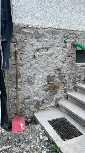

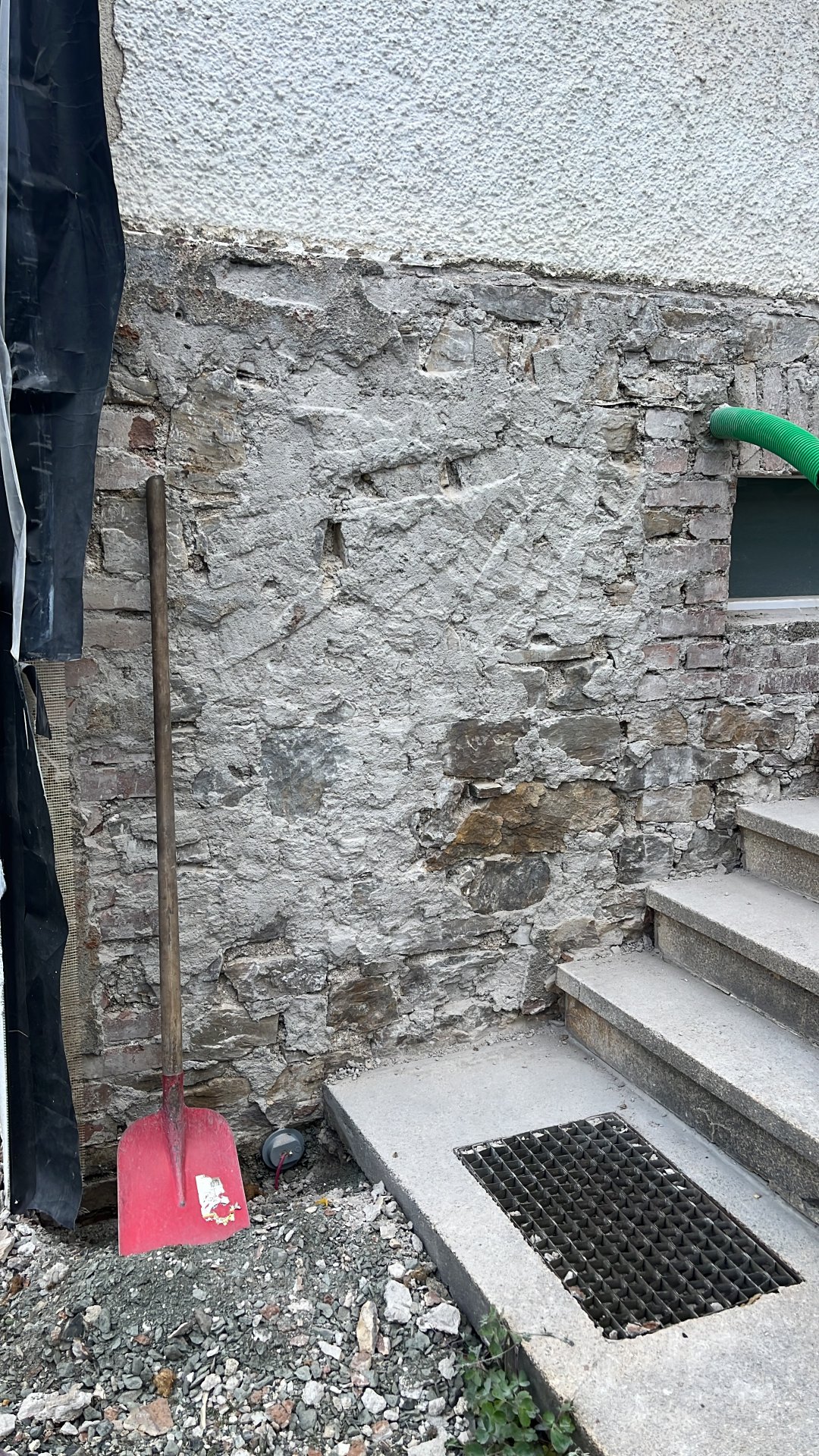

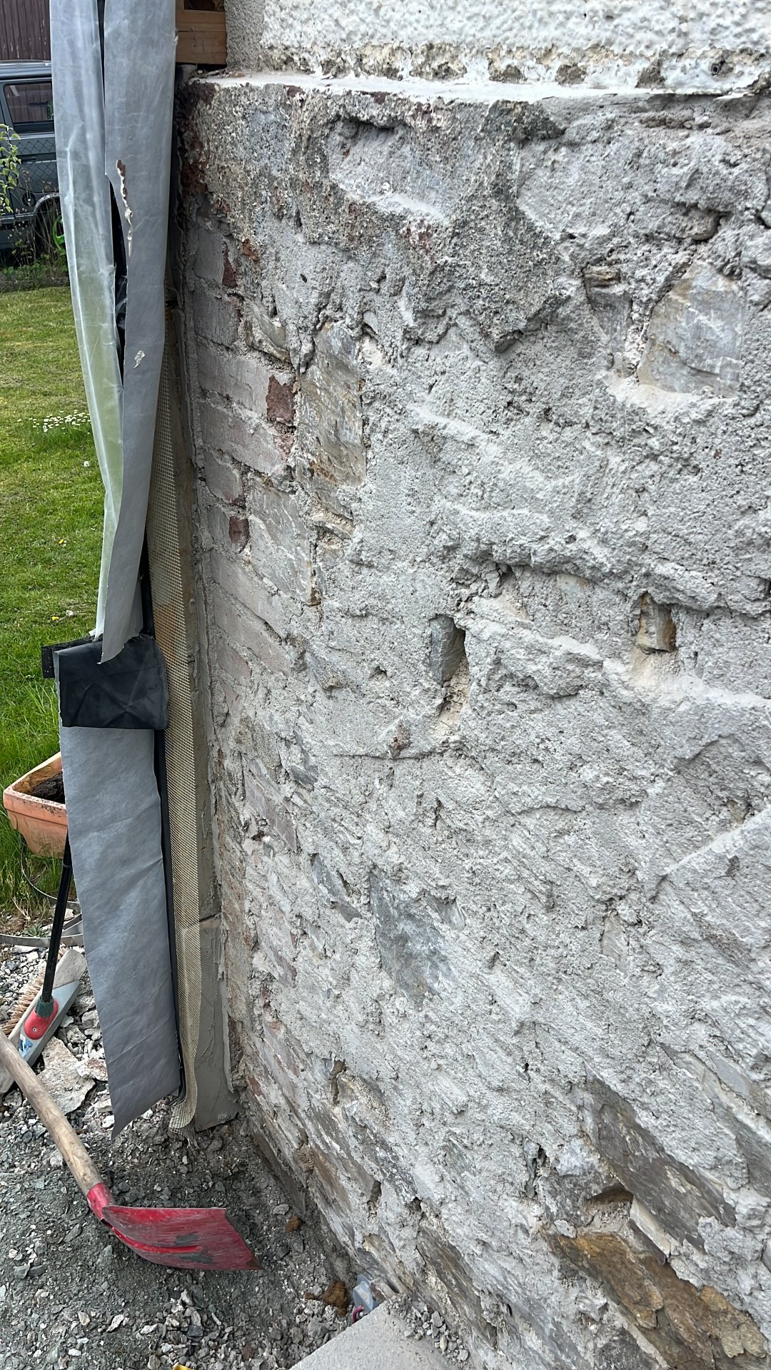

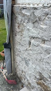

    Hallo zusammen. Wir dämmen gerade unser haus. Gröstenteils mit holzfaser. An den anderen wänden hab ich 30cm xps, dann holzfaser 60mm im sockel/kellerbereich. Jetzt musste ich an der letzten wand den altputz runterhauen, da er teils lose war und sehe jetzt, dass die horizontalsperre recht hoch liegt (1m). Sollte ich jetzt das verfahren beibehalten oder bis zur horizontalsperre xps nehmen? Innen ist heizungskeller ). Ich habe angst das die feuchtigkeit gar net raus geht wenn ich zu viel xps habe…
    Die horizontalsperre liegt auf höhe der grünen rohre. Im einen bild kann man auch den übergang in der anderen wand erkennen.
    danke im vorraus
