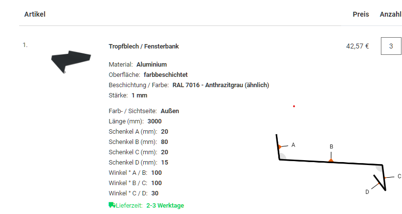

    Hallo @SIL:
    Ja, sind 8 Meter länge ungefähr. Mann kann ja aber nicht 8 Meter am Stück kaufen und/oder da wären auch die Versandkosten zu teuer. Meistens wird 2 oder 3 Meter angeboten.
    Ich hab mir jetzt mal Kantfuchs z.B angeschaut, da komme ich auf sowas raus:
    Die Fensterbank oben, sieht eigentlich ganz ähnlich aus.
    Wo ist hier der unterschied? Auch preislich nehmen die sich nicht viel.
    wie befestige ich sowas an der wand? Dübel + schrauben?
    DANKE

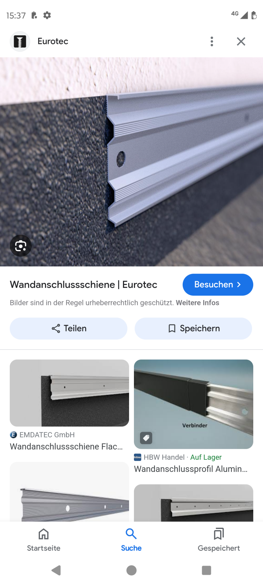

    Mit einer Wandanschlussleiste / Kappleiste diese dübelst du an die Wand und dein Kantteil nieten oder schrauben mit kurzen Spenglerschrauben , ja 8 m wäre ein stolzer Preis , deine FB bekommst aber auch nicht in 8 m im Stück hier wird auch gestoßen.

    Vielen Dank . Ihr habt mir schon sehr weiterholfen.
    Ja mal schauen, ich hab gesehnendas die Wandanschlussleisten auch beim örtlichen Baumarkt gibt. Notfalls kann ich die auch dort holen.
    Die haben auch einige Z Profile, nur leider entweder zu klein oder zu lang. :-)
