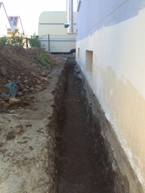

    Liebe Forumsgemeinde
    Habe meinen Stampfbetonkeller ca. 50cm aufgegraben (abschnittsweise bindiger Boden, Kies, Bauschutt vorgefunden), bevor ich nun was falsch mache,hier mein geplantes Vorgehen, mit der Bitte um Verbesserungsvorschläge:
    - Reinigen
    - mit einfachem Zementputz den unteren Bereich angleichen
    - Sockelarmierung flächig mit bis Sockeloberkante
    - Dichtschlämme bis ca. 10cm über Bodenkante
    - Verfüllen??? mit was mach ich das denn am Besten, einfach Aushub wieder rein und verdichten, oder was bestimmtes?
    - Kiesstreifen als Spritzschutz
    - Kopfsteinpflaster als Weg.

    Mein Nachbar macht das grade auch. Werde ihn mal fragen, ob er da den Aushub wieder rein tut oder was anderes.
