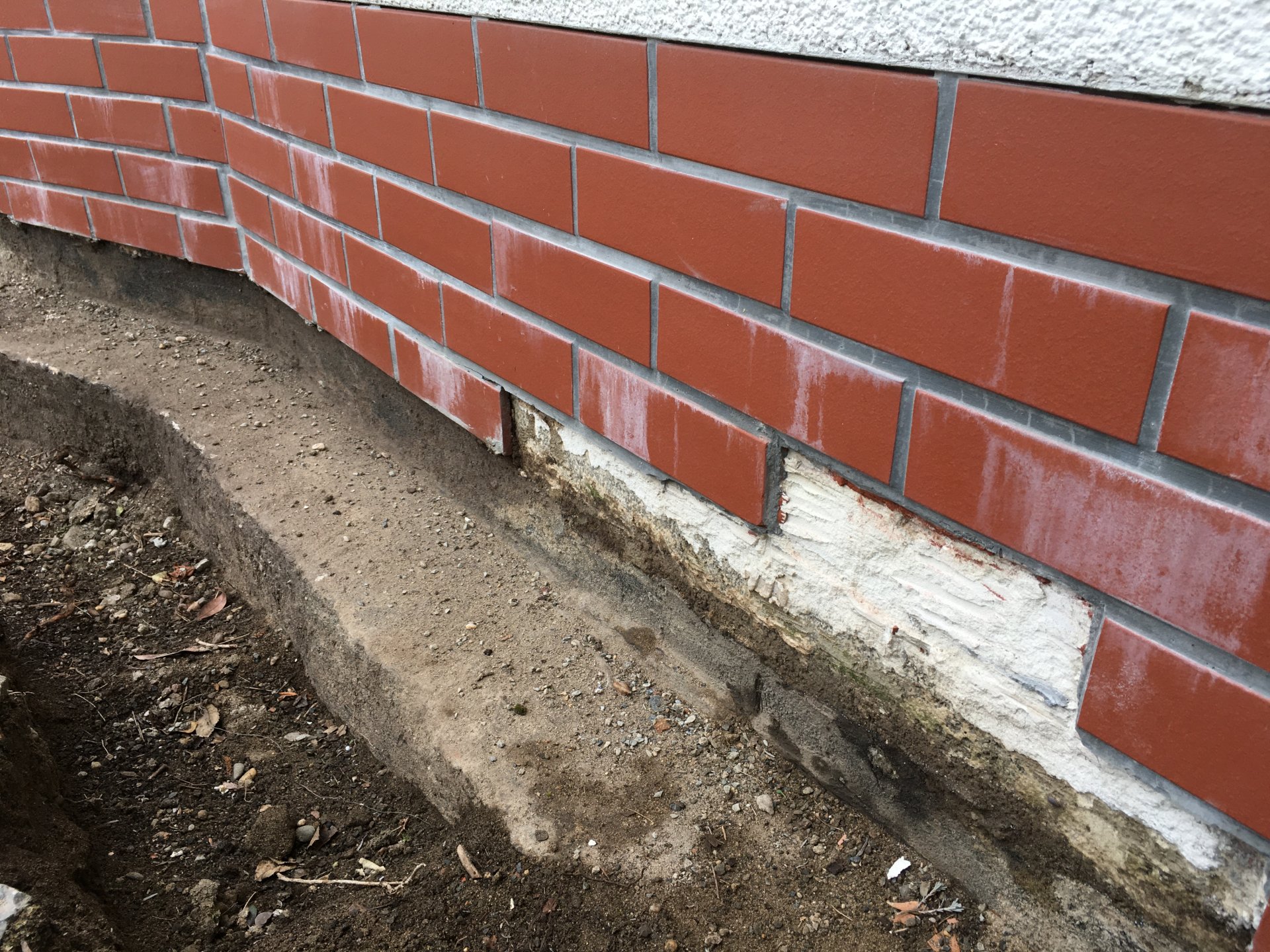

    Hallo Zusammen,

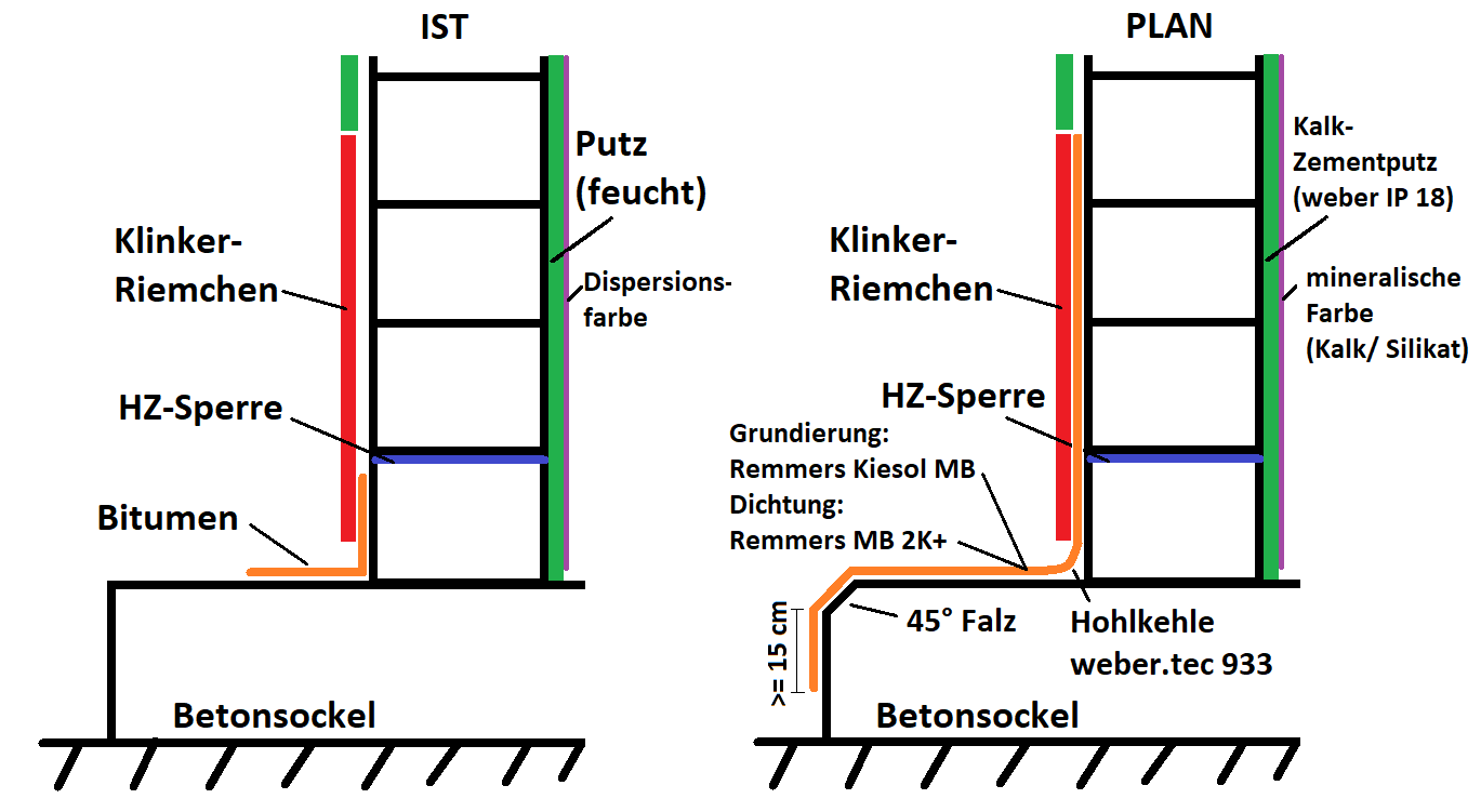

    ich möchte die Sockelabdichtung meiner Garage sanieren. Ich bin eigentlich Fachfremd (Elektrotechnik) und habe mich nun zur Thematik Sockelabdichtung etwas eingelesen und einen Plan „geschmiedet“. Im Folgenden habe ich euch diesen skizziert und ein Foto beigefügt:
    Die Vorgehensweise wäre somit
    1. Alte Klinkerriemchen entfernen
    2. Sockelplatte 45° Falzen (ca. 20 mm Breit)
    3. Ggf. Unebenheiten glätten
    4. Hohlkehlenspachtel anbringen (weber.tec 933)
    5. Bims Grundieren (Remmers Kiesol MB)
    6. 2K Dichtung auftragen (Remmers MB 2k+)
    7. Mit Erde verfüllen

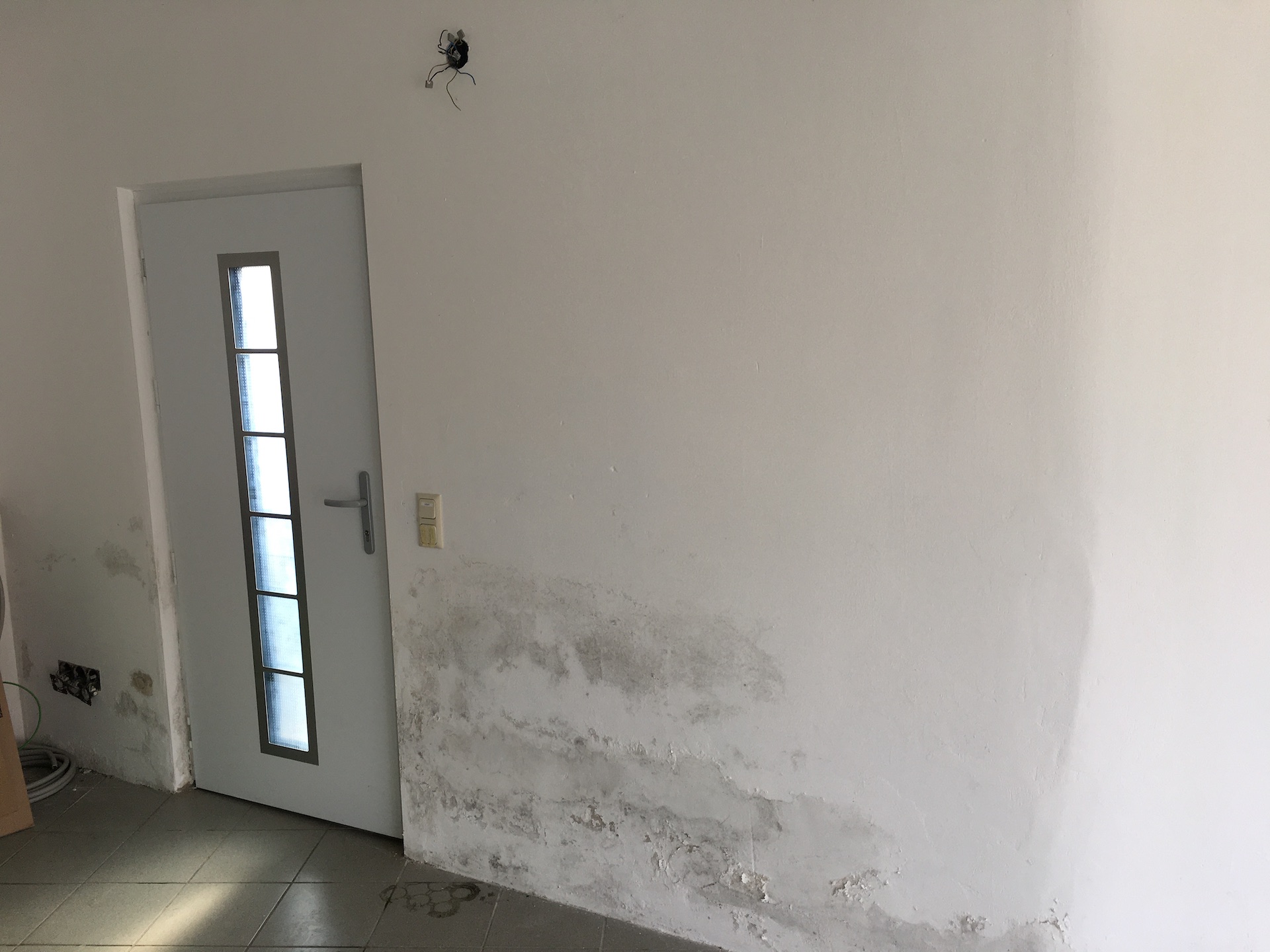

    8. Alten Putz an Innenwand stemmen (nur ca. 1m vom Boden an)
    9. Neuen Putz auftragen (Kalt-Zementputz, weber.tec IP 18)
    10. Putz streichen
    Hierzu haben ich allerdings noch ein paar Unklarheiten:
    Zu 2) Laut Aussage des Geräteverleihs eignet sich hier ein Betonschleifer mit Diamantscheibe nicht, statt dessen eine handgeführte Betonfräse. Letzteres ist leider schwer zu mieten. Kann ich die Falz auch mit einem Stemmhammer herstellen oder gar weglassen?
    Zu 3) Extra einen Betonschleifer ausleihen oder vorhandenen Rotband-Haftputz zum Glätten auftragen?
    Zu 6) Dem Hersteller nach hat das Material eine Haftbrücke auf Altbitumen. Kann ich mir das Entfernen des Altbitumen somit komplett sparen? Soll ich in diesem Bereich dennoch Grundierung auftragen?
    Zu 7) Gehört zwischen der Abdichtung (Remmers MB 2k+) und der Erde noch weiteres Material (Styropor o.ä.)?
    Vielen Dank vorab für Eure Unterstützung. Am Wochenende soll es losgehen, dass Material ist bereits eingetroffen, ich bin gespannt und werde berichten.
    Gruß Stefan
