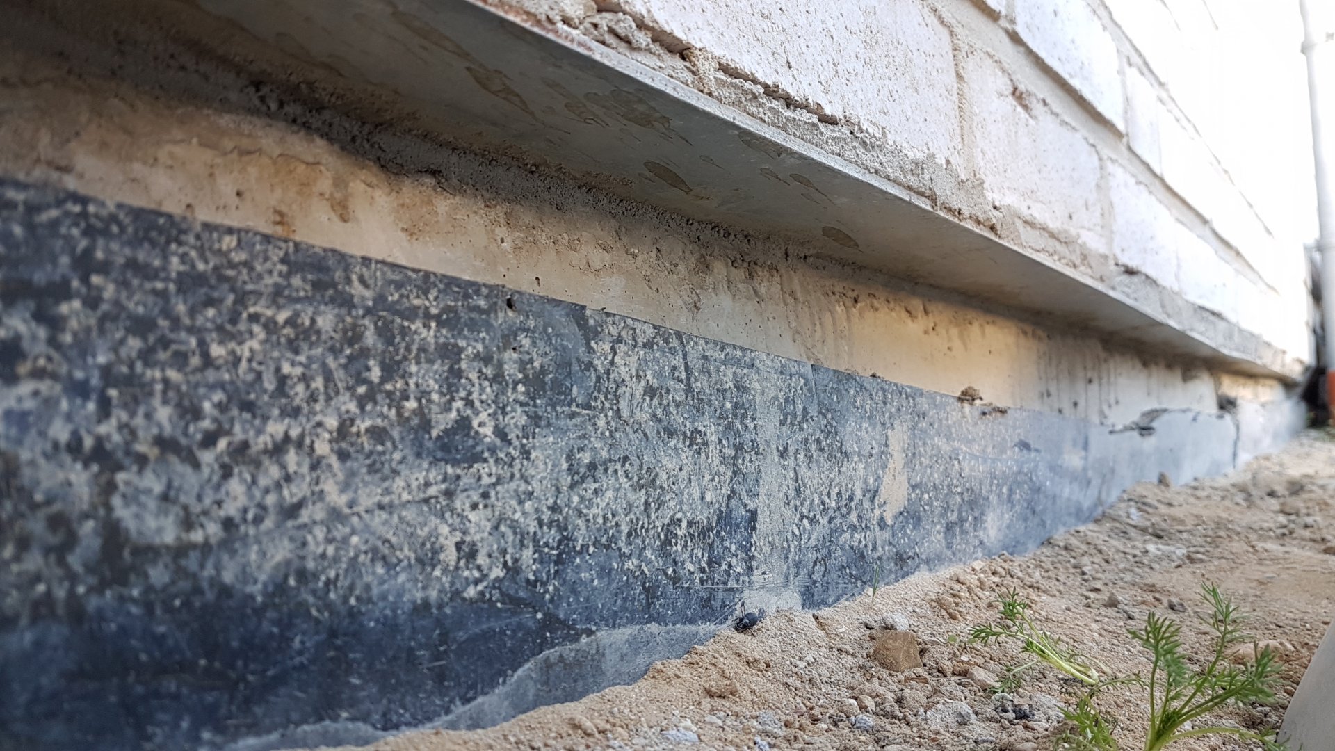

    Hallo Bauexperten,
    wir haben kürzlich unser Reihenhaus (Neubau ohne Keller) bezogen. Nun sind wir uns unsicher, ob der Haussockel fachgerecht abgedichtet wurde. Die Bauleitung hat keine weiteren Bedenken.
    Der Bereich auf dem Foto ist ein Graben, der noch mit Kieselsteinen aufgefüllt wird.
    Was meint ihr, ist ein ausreichender Schutz vor Wasser bzw. Nässe für das Haus gegeben? Würdet ihr das so akzeptieren?
    Danke!

    Wo soll denn die zukünftige GOK sein?

    Die Kieselsteine werden auf Höhe der Verblendkliner, kurz unterhalb der Belüftungsfugen (sind auf dem Bild nicht erkennbar) aufgefüllt.

    Nun - grundsätzlich wird AUF dem EIGENTLICHEN Mauerwerk eine Abdichtung bis 30 cm über GOK aufgebracht.

    Bei diesem Bild hätte ich so meine Bedenken. Schau mal nach der "Sockelrichtline", da sollte was zu dem Thema zu finden sein.

    ich vermisse die Weiterführung der Dämmung bis zur Konsole auf der Klinker aufliegen oder sieht das nur so aus? Ich die Abdichtung auf der Dämmung?
