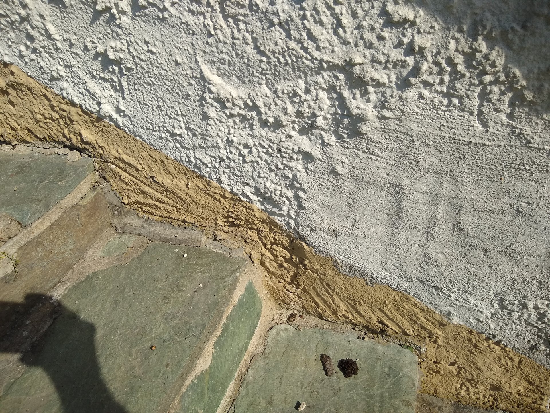

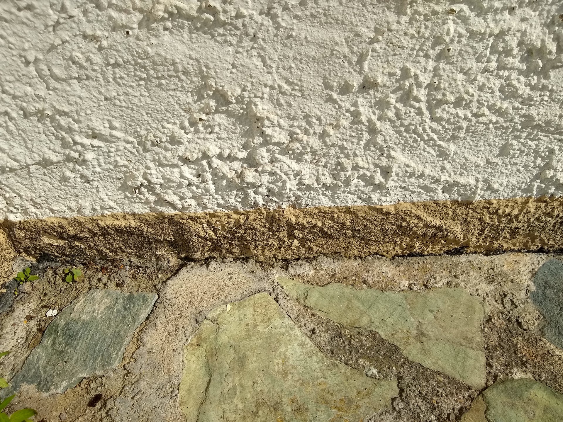

    leider läuft bei uns das Wasser in den Keller, weil wir teilweise defekte Hohlkehlen haben. Da läuft das Wasser schön hinter, siehe Bilder.
    Ich wollte mich bei euch erkundigen, ob ihr eine Idee habt, wie ich die Kehlnaht abdichten kann bzw. welches Produkt ich dafür nutzen kann.
    Wir hatten einen Sachverständigen da, der meinte irgendwas von Bitumendichtbahnen oder Epoxydmörtel.
    Aber ich dachte, bevor ich was kaufe, frage ich mal bei euch nach.
    Matt
    PS: Die defekten Fugen zwischen den Platten machen wir auch noch

    Wenn es nur um den Wassereintrag über die Kellertreppe geht:
    Kellertreppe komplett anschleifen (schwierig bei Natur-Platten..)
    Remmers Multi Baudicht (oder ähnliche Dichtspachtel von Saint Gobain, PCI ) mit vorgeschriebener Grundierung und Vlies an jeder Kante und flächig aufbringen.
    Also die ganze Treppe beschichten.
    Putz an der Wand ca. 20 cm hoch entfernen
    Gleiches Spiel mit Vlies / Vliesecken.
    Wieder verputzen
    Zum Gehweg / Sockelabdichtung: Platten raus, aufbuddeln, konventionelle Außenabdichtung, Perimeterdämmung zubuddeln, verdichten, 30 cm Putz über GOK abstemmen , Abdichtung 15 cm überlappend auftragen, Sockelputz auftragen, Streichen, Platten rein.
    Ist eine gaanz einfache Sache - bin gespannt welche Fachbetriebe da ein Angebot unter 8 K Euro gemacht haben.
    P.S:
    Mich würde das Gutachten des Sachverständigen mal interessieren, speziell der Feuchteeintrag über die Fugen der Treppe (da nützt eine HK nichts, da muss die ganze Treppe abgedichtet werden...)
    Und: Was hat eine Bitumenbahn wo? zu suchen.
    Was soll denn der Vorteil eines Epoxy-Mörtels sein?
