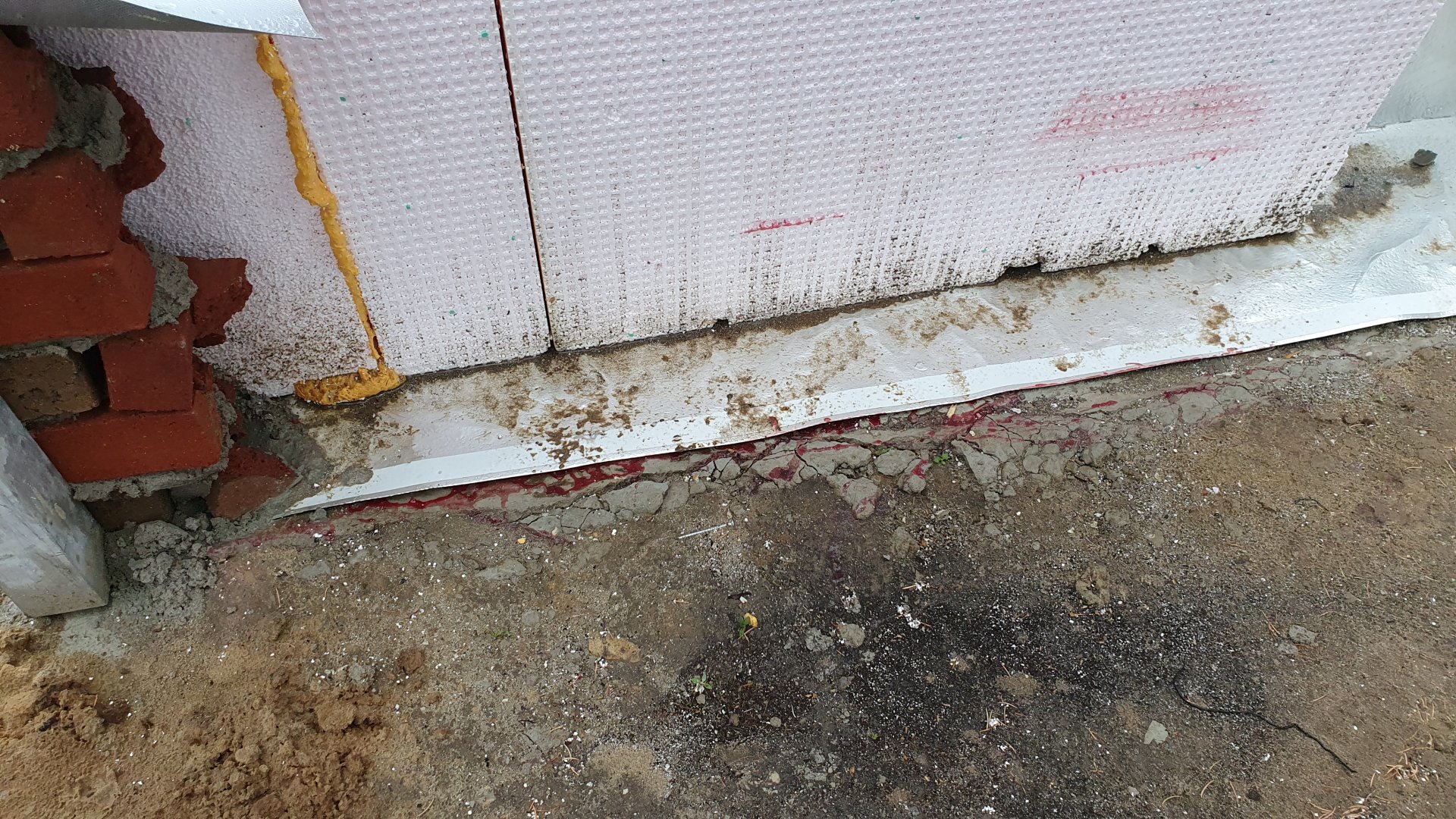

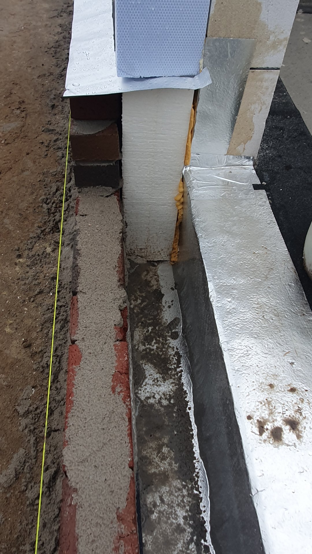

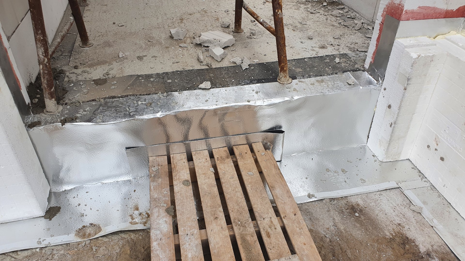

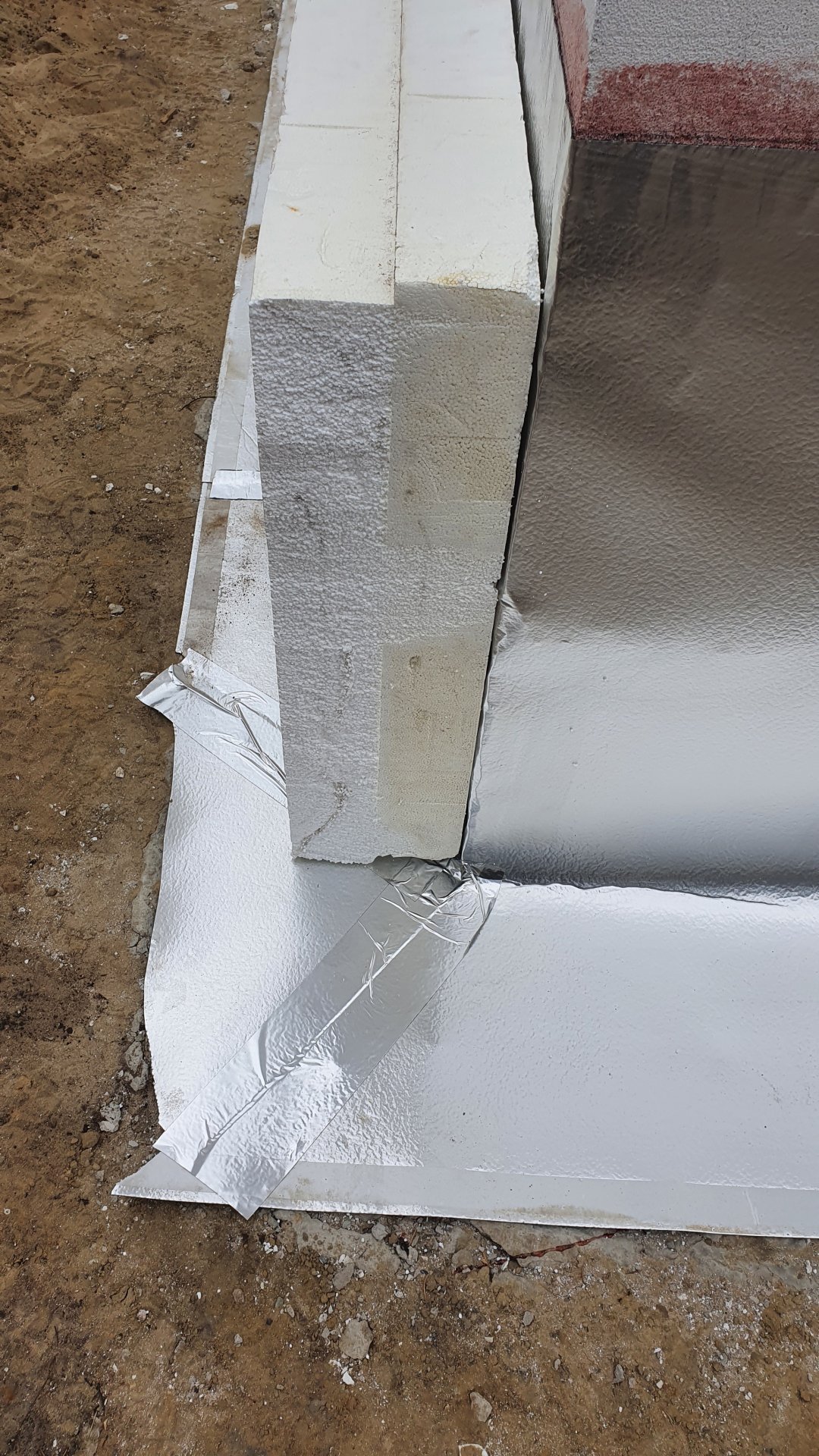

    bei unserem Bauvorhaben wurde nun die Sockelabdichtung angebracht. Für mich sieht diese etwas seltsam aus und ich brauche daher Eure Einschätzung.
    Es handelt sich um eine 25cm WU-Betonbodenplatte mit umlaufenden Streifenfundament. Die Sockelabdichtung ist mit BTF Futhene AL ausgeführt worden. Allerdings liegt diese Folie nur lose auf dem Streifenfundament auf und ist nicht bzw. nur teilweise verklebt.
    Ich frage mich daher, ob Wasser diese Abdichtung hinter-/unterlaufen kann und damit Schäden an der Bodenplatte oder dem darauf stehenden Mauerwerk (Porenbeton) verursachen könnte.
    Unser Bauunternehmer sagt, dass durch das hohe Gewicht der Vormauerschale (Klinker) nichts zu befürchten sei. Zudem bauen wir auf wasserdurchlässigem Untergrund (Feinsand bis min. 6m Tiefe, Grundwasser auf ca. 25m). Drückendes Wasser ist daher nicht zu erwarten.
    Ein paar Bilder habe ich dazu angefügt. Weitere Details kann ich bei Bedarf noch ergänzen.

    Das angewandte Abdichtungssytem muss ja eine Zulassung haben und auch Funktionieren.
    Aber so wie das aussieht ist es keine Sockelabdichtung.

    Bei der "BTF Futhene AL" handelt es sich um eine KSK-Bahn mit zusätzlicher Beschichtung (Alu-Folie). KSK-Bahnen sind nach DIN 18533-2 für die Wassereinwirkungsklassen W1.1-E , W1.2-E und W4-E zulässig. Bei Bedenken wegen der Hinterlaufsicherheit kommt es darauf an, dass der Klebeuntergrund für den Verbund entsprechend vorbereitet wurde.
    Mir persönlich wären auch eher spachtel- oder streichbare Abdichtungen für diesen Bereich lieber gewesen.

    Ja.
    Wegen dieser Ausführung..
    Hier muss nachgearbeitet werden bzw ist die weitere Ausführung etwas unklar mit der Vorsatzschale .... und die GOK bzw die spätere Geländeausbildung...
