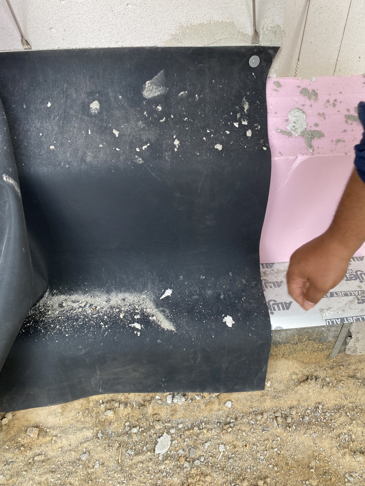

    Die Sockelabdichtung (kein Keller) soll mit einer L-Folie (Delta Softflexx) ausgeführt werden.

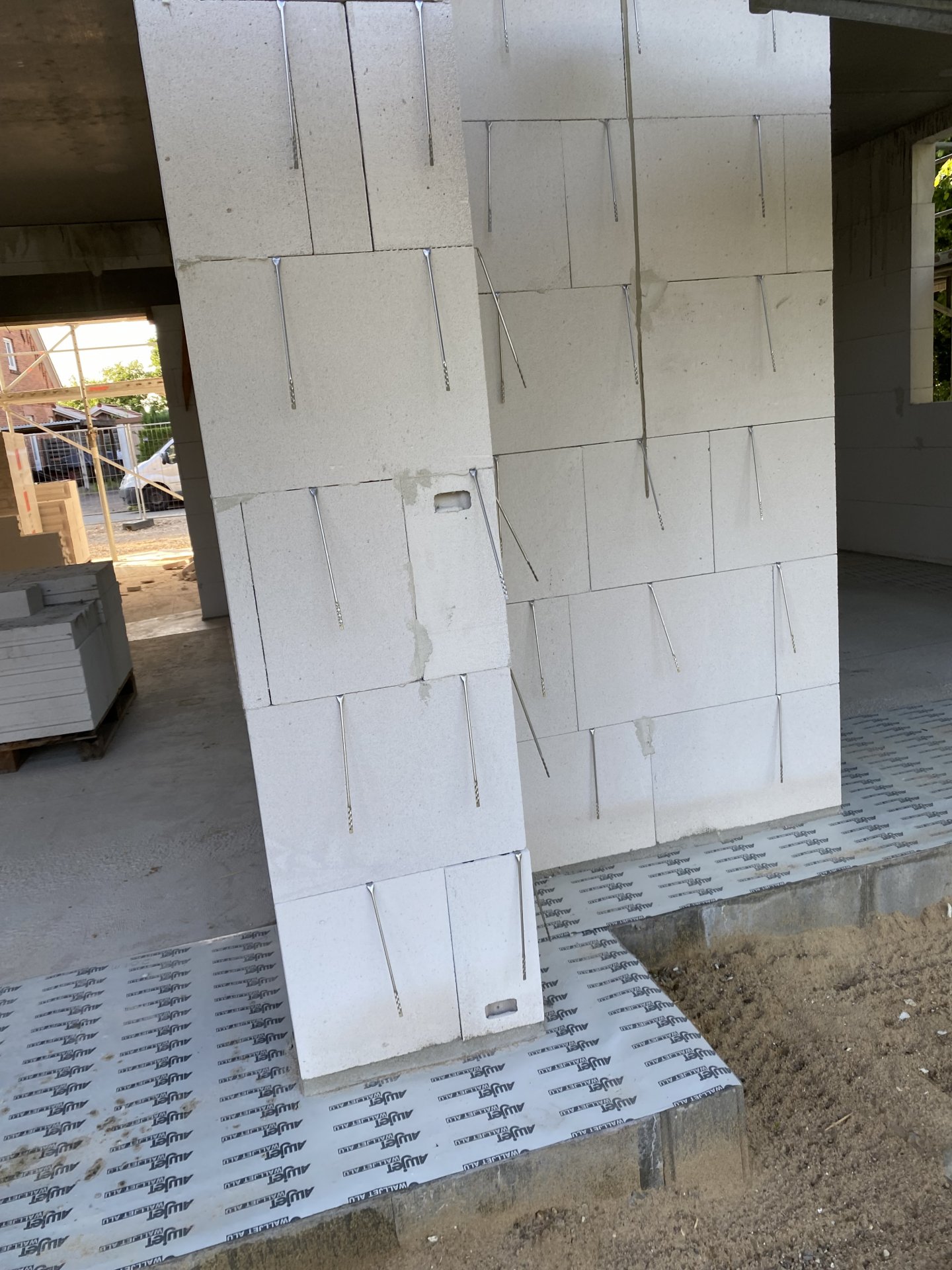

    Eine weitere separate Abdichtung ist wohl nicht vorgesehen. Unter den Außenwände ist Alujet als Dampfsperre verbaut.
    Unser Baubegleiter empfiehlt nun dringend die Alujet direkt an der Mauer abzuschneiden und den Bereich nun zum Beispiel mit Remmers 2K vorerst abzudichten und erst im Anschluss die Delta Softflexx zu verbauen.

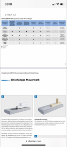

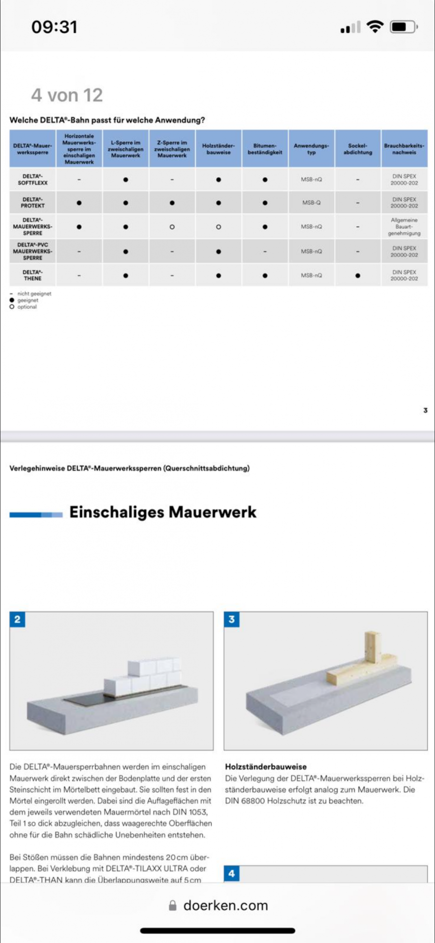

    Laut Datenblatt des Hersteller ist die Folie nicht zur Sockelabdichtung geeignet. Laut GU ist alles in Ordnung; man macht dass immer so. Bei quasi allen anderen Baustellen in der Nähe sehen wir immer eine Dickbeschichtung am unteren Rand der Mauern.

    Sockelabdichtung muss von OK-Gelände 30cm hochgeführt werden, was hier nicht der Fall ist.
    Hinter der Perimeterdämmung fehlt die Abdichtung.
    Die Abdichtung muss an der Stirnseite der Bodenplatte 10 cm herunter geführt werden was auch komplett fehlt.
    Die Z-Folie an hintermauerwerk muss so gesichert sein das keine Feuchtigkeit hinterlaufen kann.
    Remmers 2 K unter Verblender ist Verboten!
    GU und der Baubegleiter haben sich ja zusammen gefunden…

    (Eventuell noch wichtige Ergänzung die schwarze Folie wurde erst mal nur zum veranschaulichen provisorisch befestigt, zumindest unten soll wohl noch verklebt werden.)

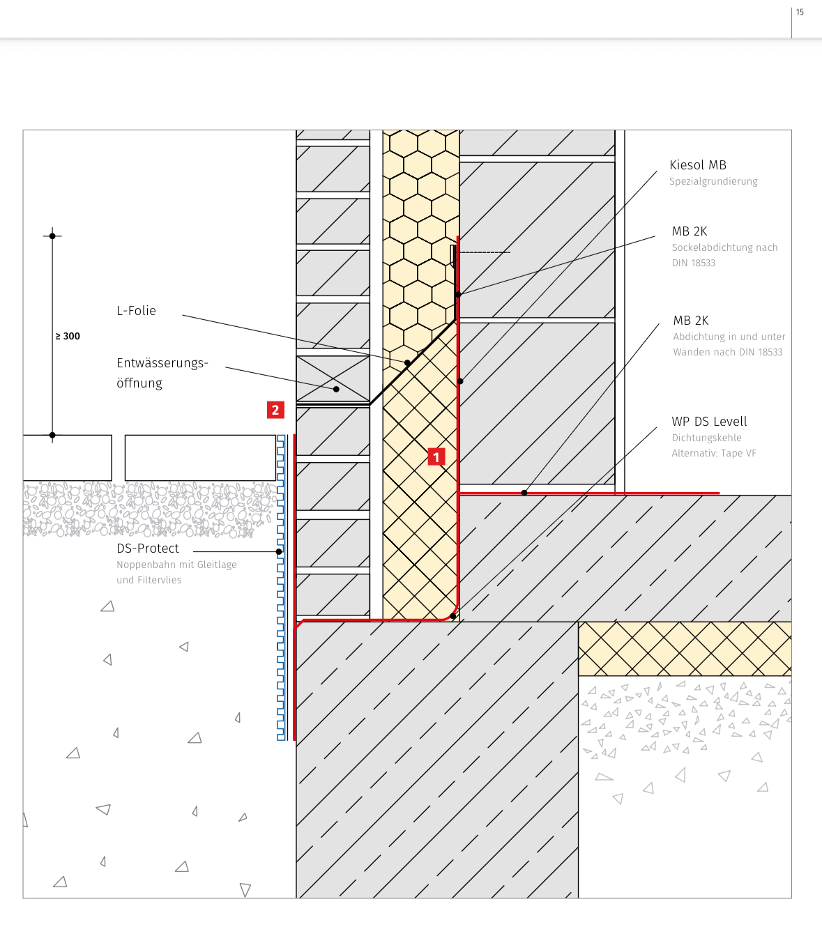

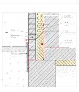

    @Fabian Weber , DIN 18533 und DIN EN 1996 Eurocode 6
    @MXB123 siehe Remmers Detail
