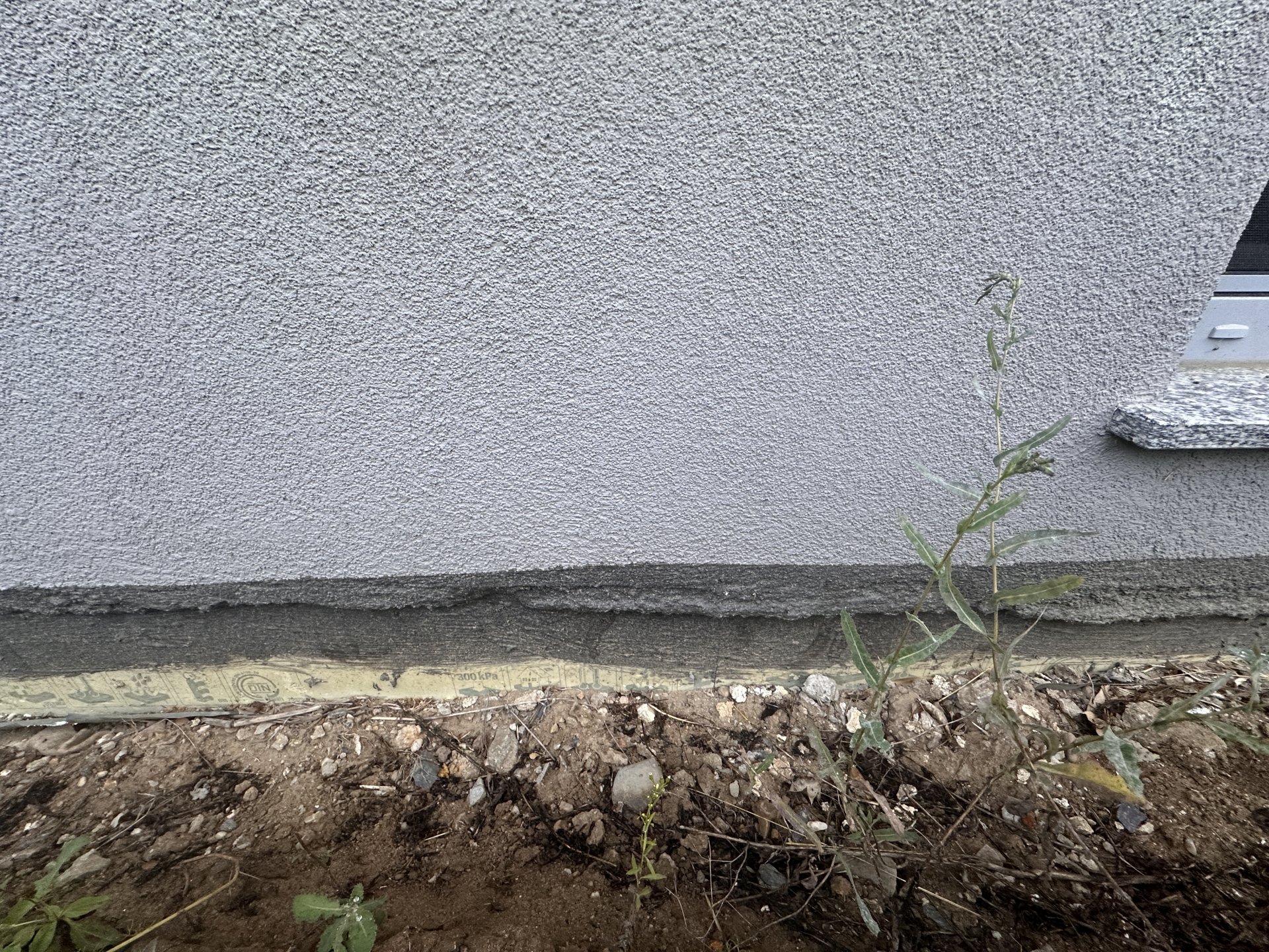

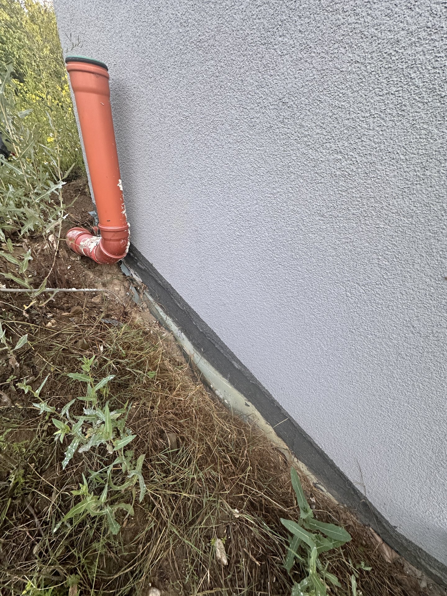

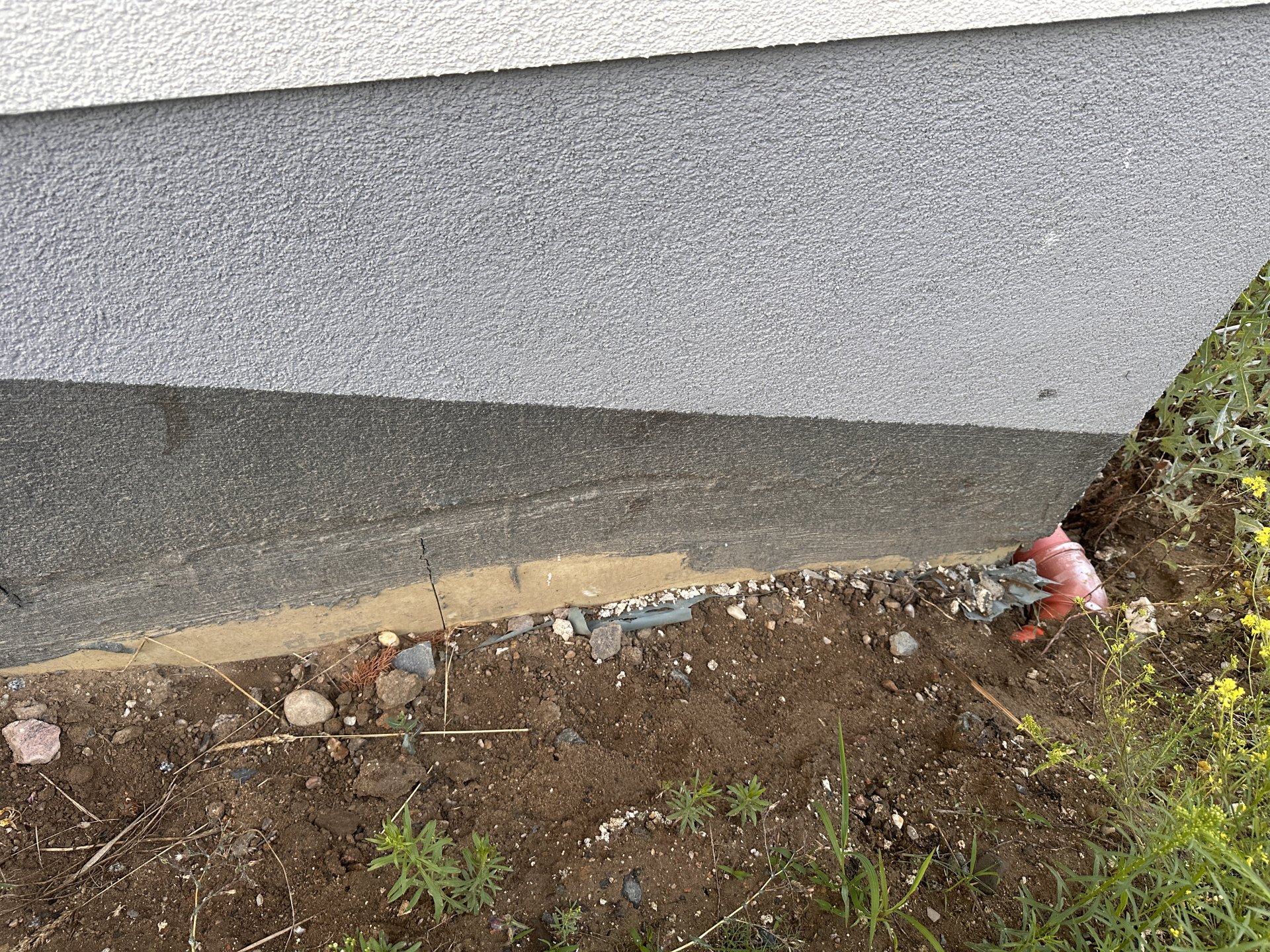

    wir wohnen nun seit fast einem Jahr in unserem
    Neubau und wollen nun mit den Außenanlagen beginnen.
    Leider haben wir uns mit der geplanten Geländeoberkante beim Lichthof beim Keller verschätzt. Der Putzer hat die Dichtschlämme bereits aufgebracht (siehe Fotos).
    Was muss ich beim Auftragen beachten, wenn die Geländeoberkante an der Böschung nun 10-15cm höher sein soll?
    Welchen Hersteller würdet ihr mir empfehlen?
    Ich denke „einfach anfüllen“ sollten wir nicht in Betracht ziehen .
    Ich danke im Voraus für Eure Hilfe.
  2. #2 Fabian Weber, 05.08.2025
    16.541
    6.601
    Die Dichtschlämme weiterführen bis 5cm über Oberkante Gelände.
    Beim Anschütten beachten, dass die Dämmung hinter dem Putz dort noch die Sockeldämmung ist und nicht schon die normale Wanddämmung. Diese darf erst nach 15cm über Gelände anfangen.
