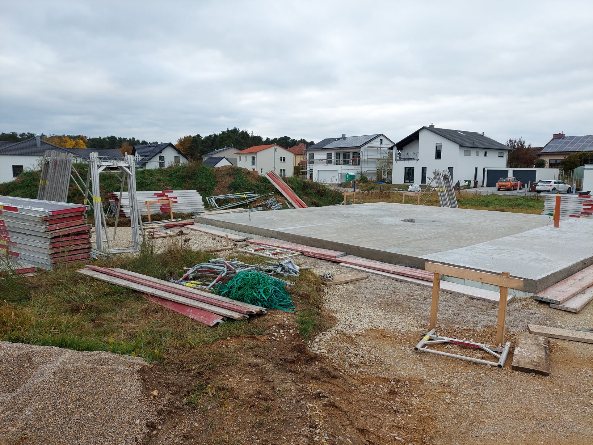

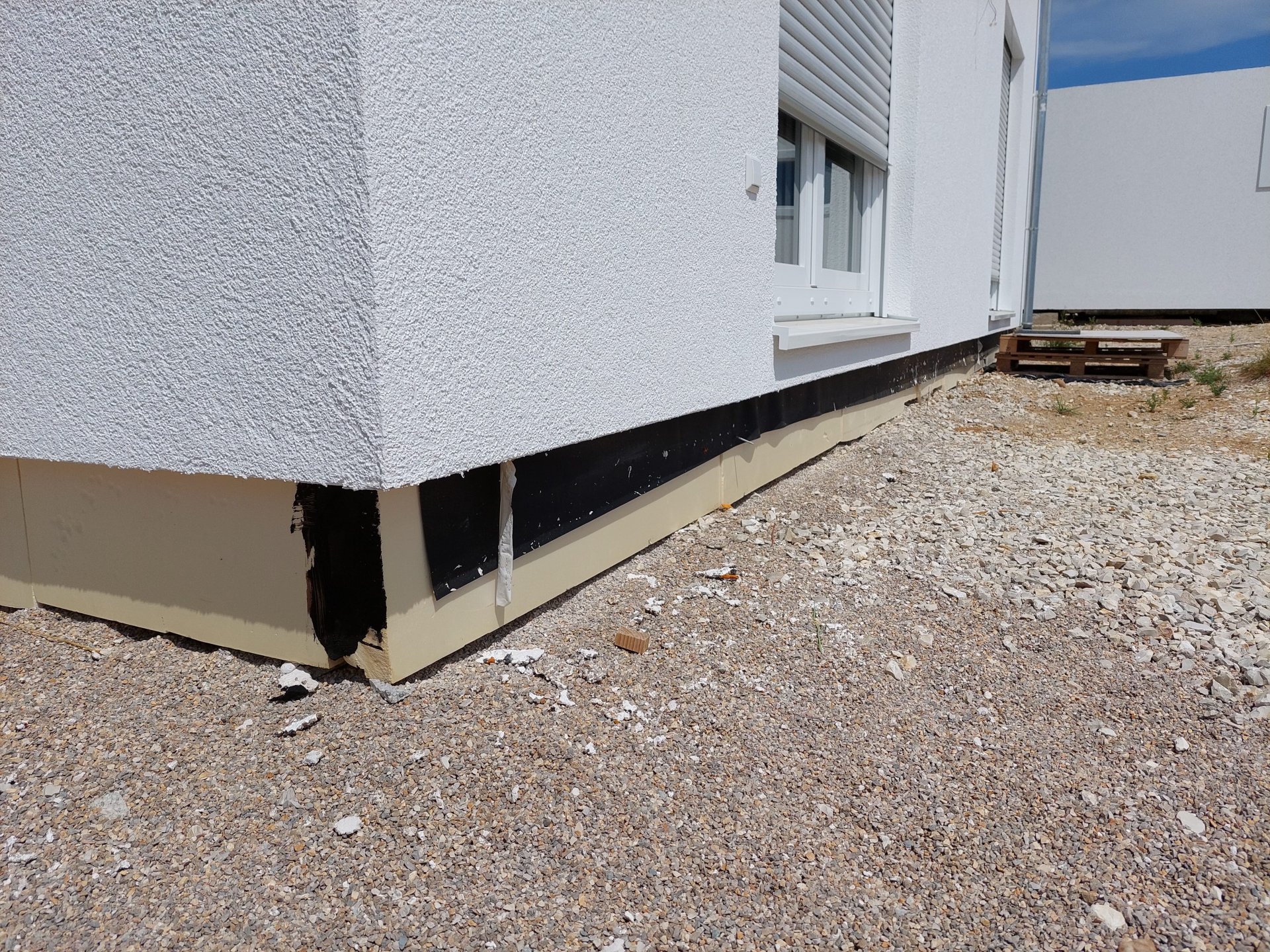

    Hallo zusamen!
    Wir haben ein Fertighaus von Fa. DFH. Die Sockelausführung ist nicht dabei. Wir haben aber die Sockeldämmung schon angeklebt. Jetz habe ich zwei Angebote für Sockelabdichtung von ortliche Unternehmen gekriegt.
    Erstes Angebot: Dichtfolie drauf und mit dem Blech bedecken, unter 5000 EUR
    Zweites Angebot: die Sockeldämmung entfernen, Sockel schleifen, dann Abdichtung des Sockels, wieder Dämmungsplatten, Sockelputz, Sockelputzabdichtung. Mehr als 15000 EUR
    Kann jemand mir hinweisen ob Soclelabdichtung überhaupt notwendig ist? Wir haben eine horizontale Abdichtung drauf die Bodenplatte vom Haushersteller verlegt. Sollen wir zuerst ein Sachverständiger einladen um zu entscheiden? Ich habe leider keine Ahnung wie leuft es normalerweise..
    Danke im Voraus!

    Auf jeden Fall ist eine Sockelabdichtung notwendig. Außer aufsteigender Feuchte kann ja noch Schlagregen, Schnee usw. auftreten. Und das tritt dann seitlich ein und eben nicht von der Bodenplatte nach oben. Gerade beim Holzständerbau ist ein Feuchtigkeitsschutz essentiell, sonst vergammeln euch die Balken.
    Ich persönlich würde da jetzt nicht am Feuchtigkeitsschutz des Sockels sparen, weil viele Schäden einfach durch Wasser auftreten. Nur mit Folie ohne richtiger Dickbeschichtung oder Flüssigkunststoff etc. würde ich das nicht haben wollen. Ist aber nur meine persönliche Meinung. Der eine oder andere Fachmann kann dir da bestimmt noch mehr zu sagen.
