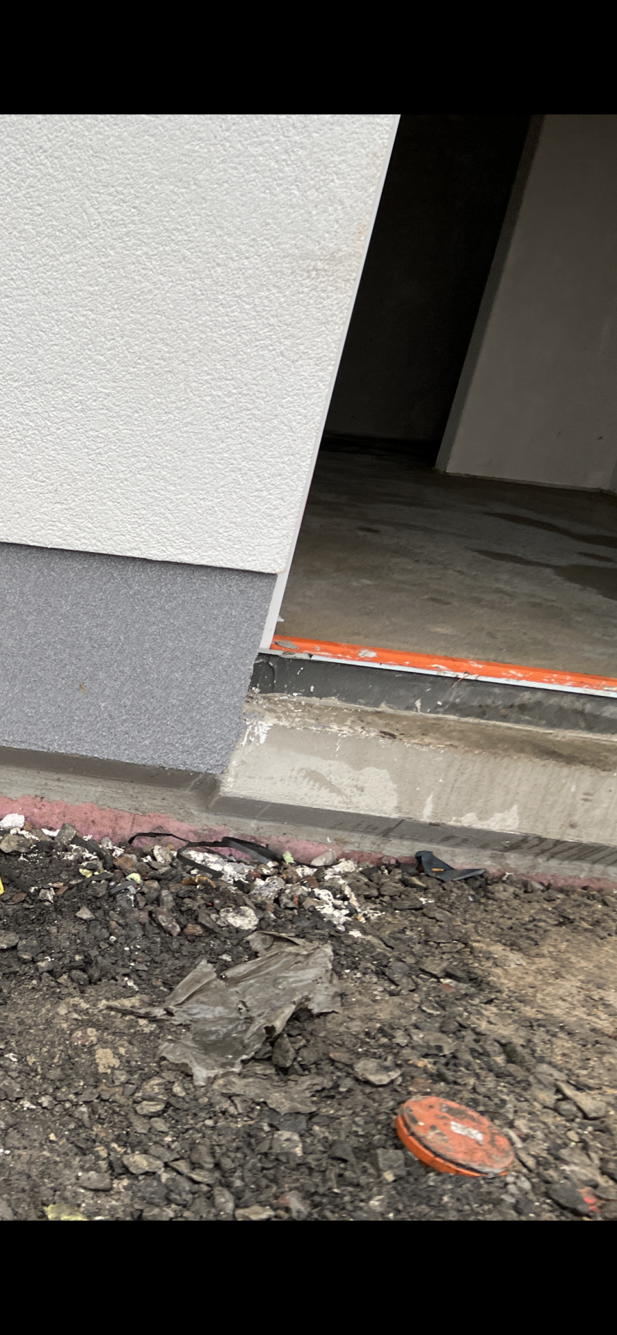

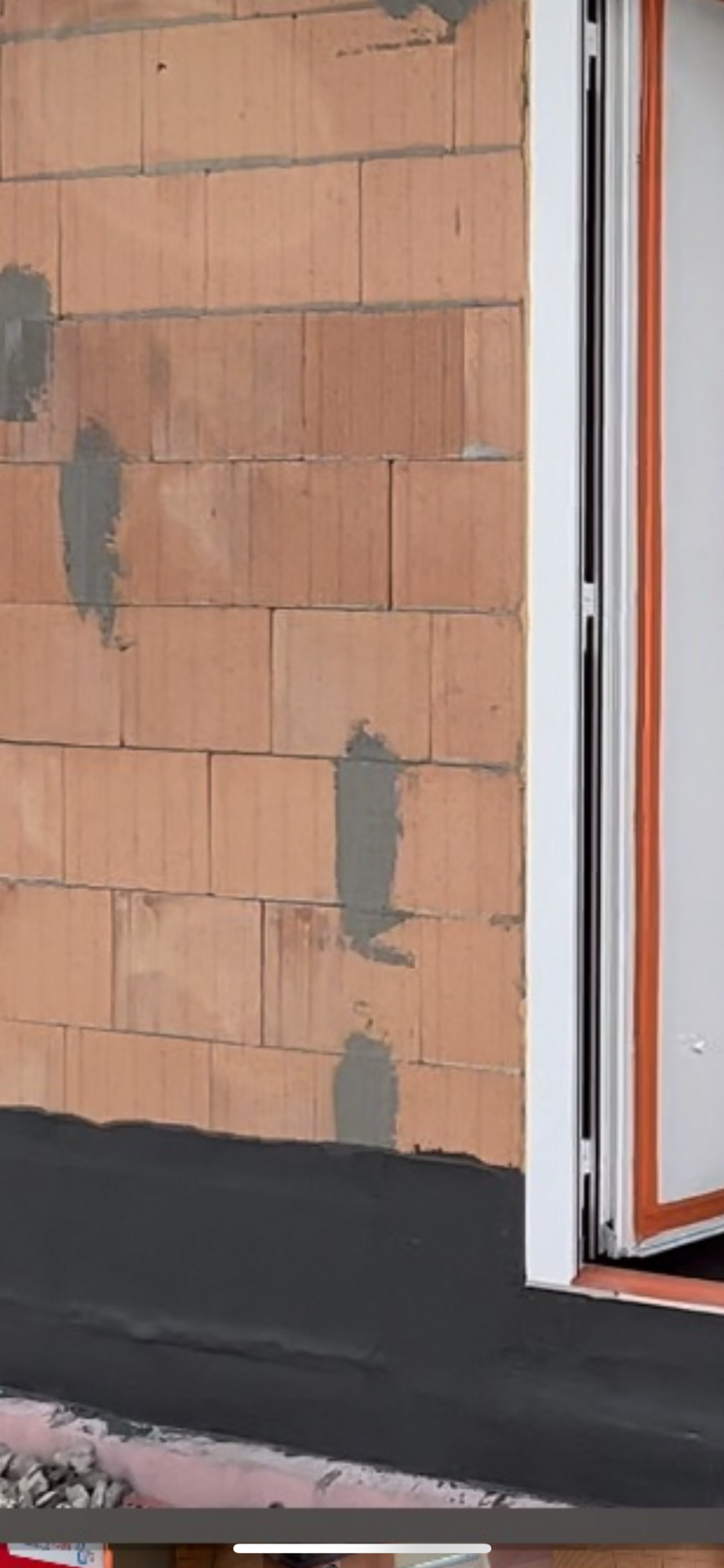

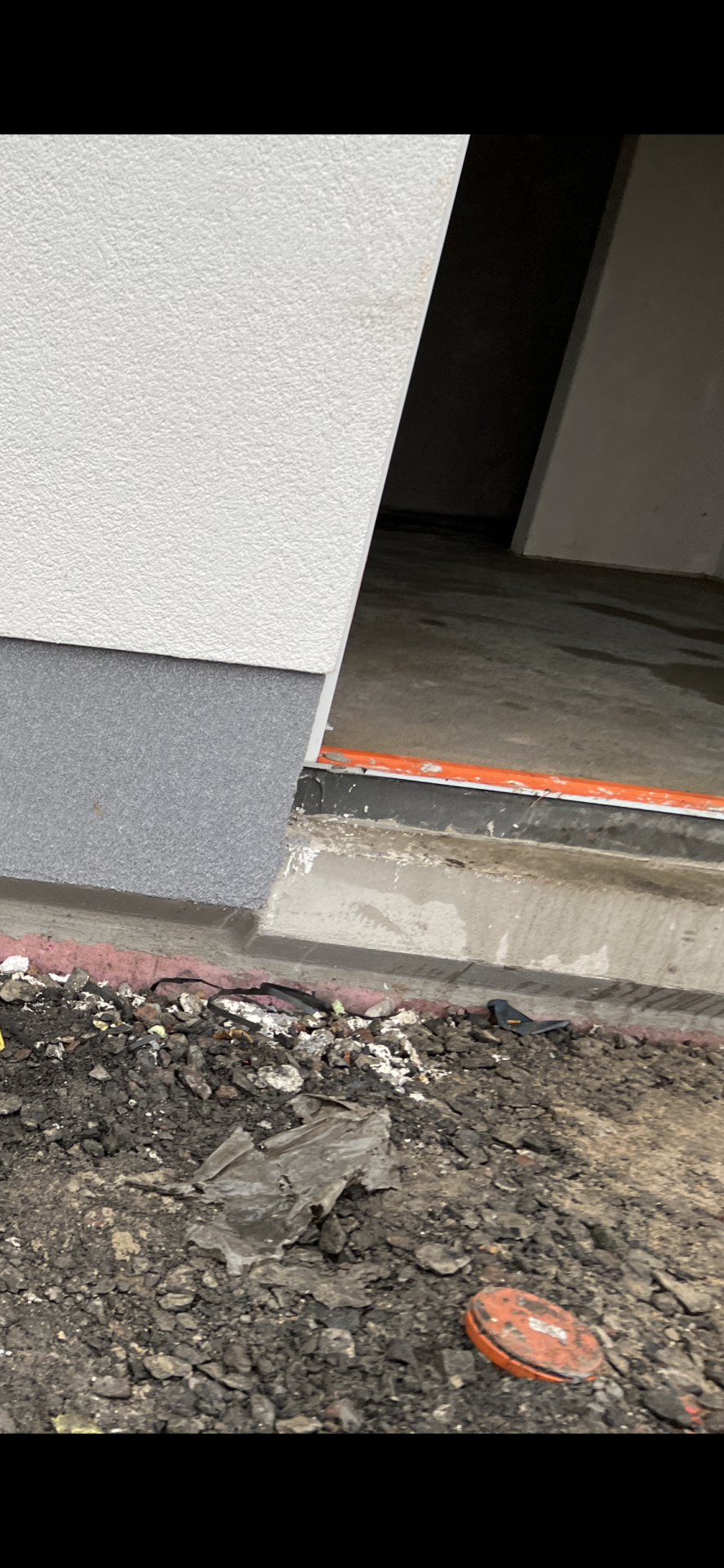

    wir bauen ein EFH und haben eine Frage bezüglich der Sockelabdichtung des Mauerwerk und hoffe ihr könnt uns helfen.
    Wir möchten gerne Ebenerdig Pflastern, mit Kiesbett, Dichtschlämme am Sockel und Entwässerungsrinnen vor der Türen.
    Die Sockelabdichtung unserer WDVS Fassade ist allerdings mit -0,15 OK Gelände geplant (also mit 1er Stufe), trotz unserer Wunsches Ebenerdig zu Pflastern.
    Die Sockelabdichtung wäre dann ~20cm bei ebenerdiger Pflasterung. Soweit ich das richtig gelesen habe im Internet, müsste gemäß DIN 18533 grds. 30cm OK Gelände sein. Allerdings habe ich ein Bild gefunden, wo auch 15cm bei einen Kiesbett ausreichen.
    Reichen 20cm Sockelabdichtung am Mauerwerk, wenn man ein Kiesbett komplett ums Haus legt?

    Die DIN verlangt planerisch 30cm aber sie verlangt auch, dass es fertig nur 15cm sein müssen.
    Die DIN 18533 ist also genau für solche Bauherren, wie Euch gedacht, die dann später vielleicht das Gelände ändern.
    Wenn also 20cm über bleiben dann ist die DIN 18533 (15cm real) mehr als erfüllt.

    Ich verstehe das so das die Abdichtung nicht +20 cm ist sondern -15 cm???
  4. #4 Fabian Weber, 22.01.2022
    15.965
    6.257
    Ja das dachte ich auch erst, aber das wäre ja irre, daher gehe ich von einem Schreibfehler aus.

    Ein Bild sagt mehr als tausend Worte...

    Klasse

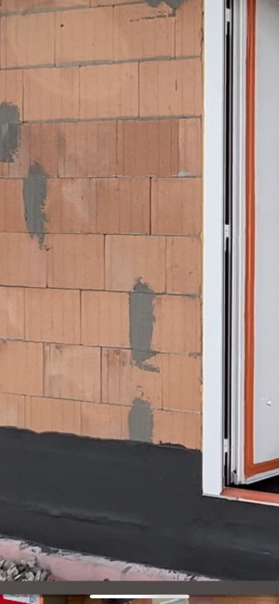

    Ja, ich ich habe es komisch ausgedrückt.
    Also können wir völlig beruhigt ebenerdig Pflastern und die Sockelabdichtung ist dann ca. 20cm über den fertigen Gelände.
    Die Dichtschlämme muss am Sockelputz 5cm über dem Kiesbett sein!

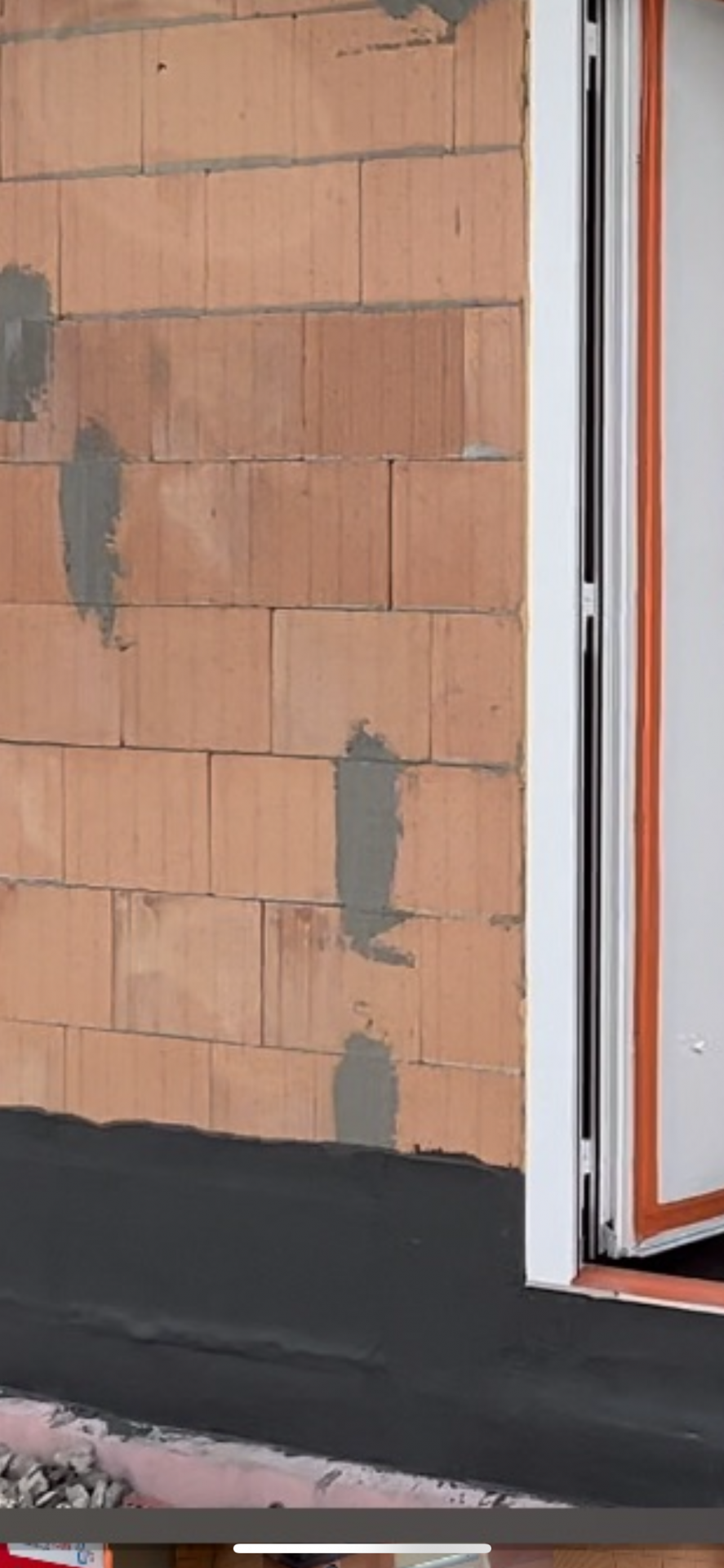

    Ja - die Bauwerksabdichtung des Mauerwerks ist i.O.
    Dann solltet ihr noch den Feuchteschutz für den Sockelputz nachholen, mit eiNER Dichtschlämme (Sockelputz-Richtlinie)
    Ich hoffe es gibt entsprechende Details der Abdichtungsführung auch für eure Bodentiefen Fenster und Türen?!?!

    Die Höhe der Abdichtung sieht ok aus. Ob das Fenster da richtig angeschlossen ist, kann man auf dem Foto nicht erkennen.
  9. #9 Fabian Weber, 22.01.2022
    15.965
    6.257

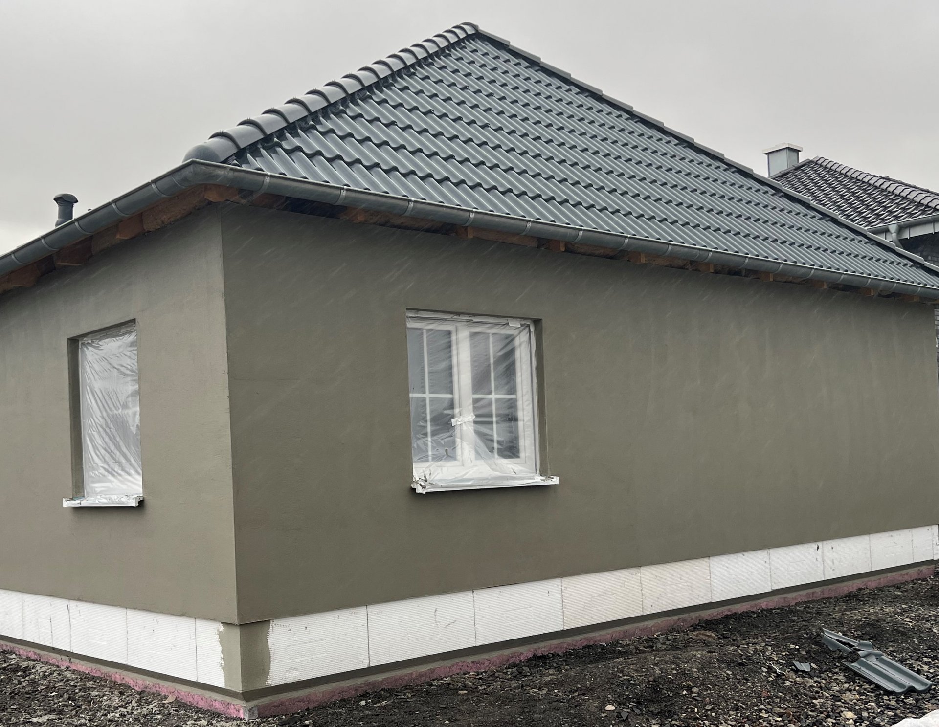

    Bei dem Geröll würde ich schon noch eine Noppenbahn vor den Sockelputz legen.

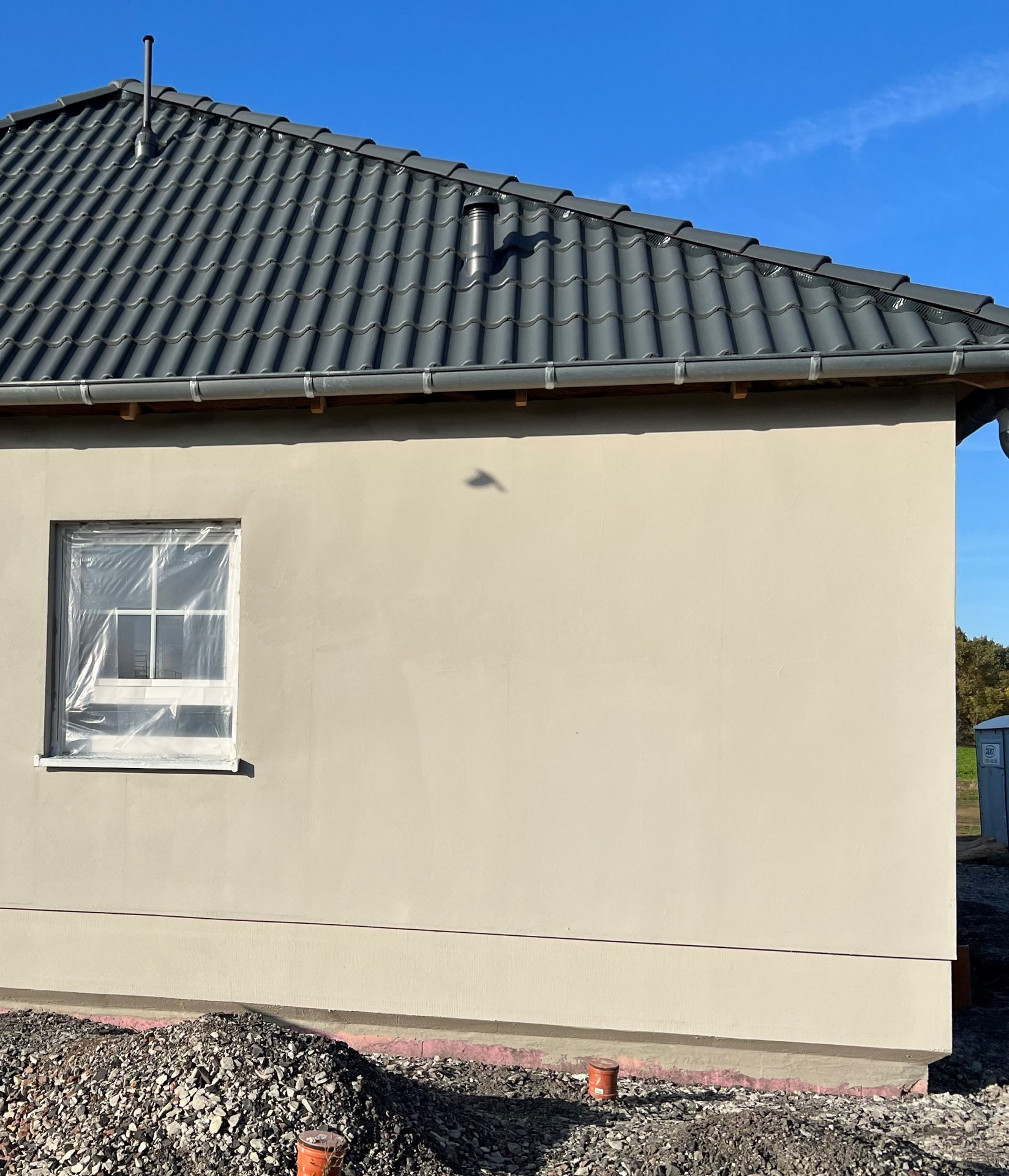

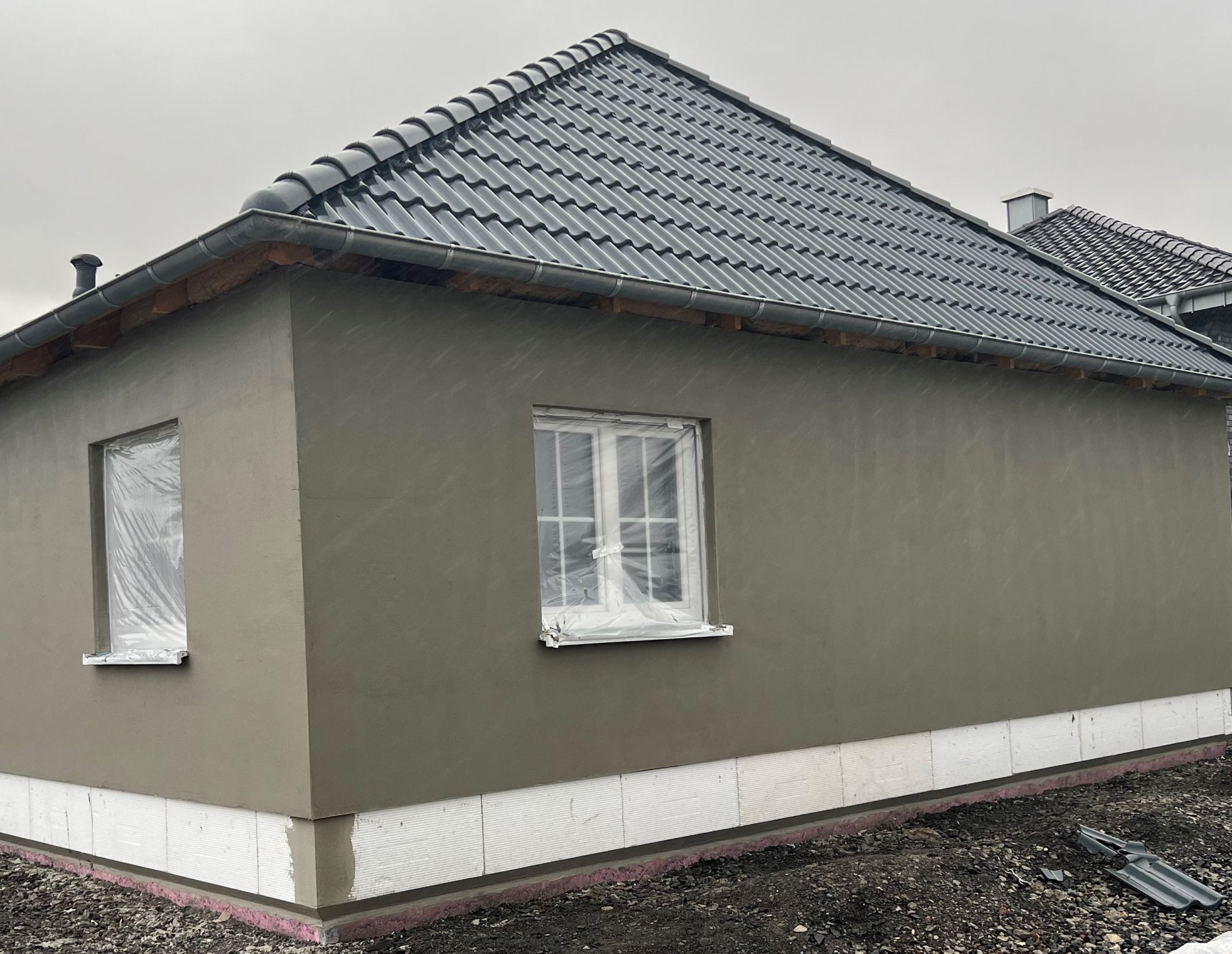

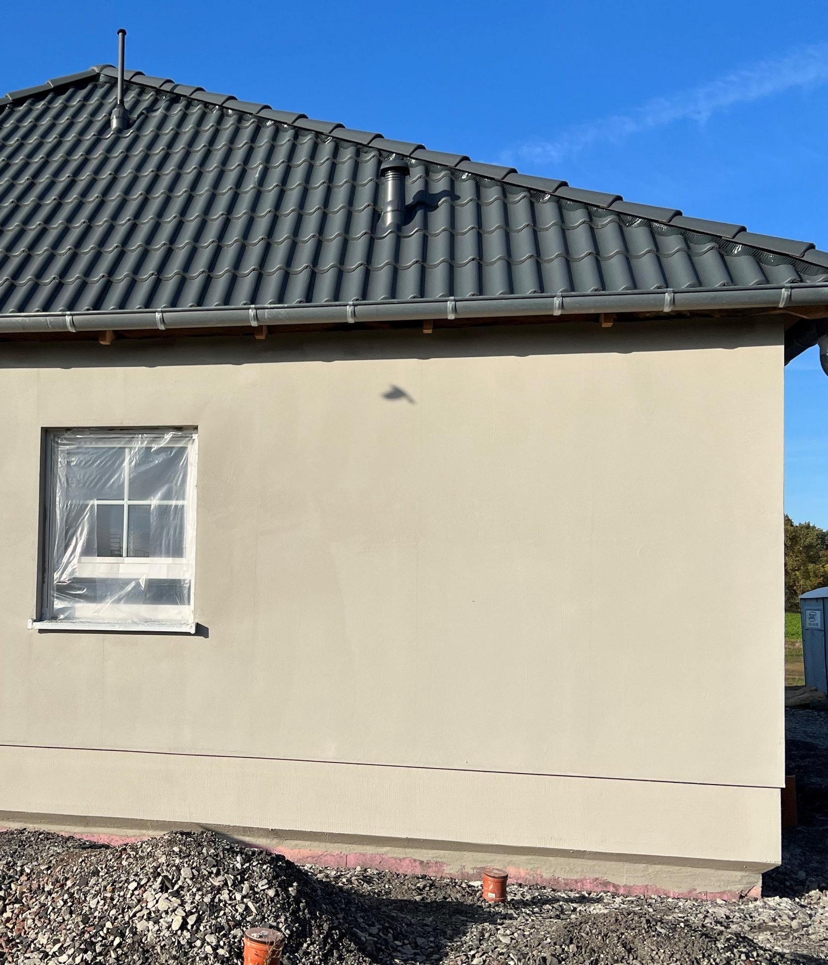

    Danke erst einmal. Also kann der Gartenlandschaftsbauer ganz normal ebenerdig Pflastern.
    Geplant ist:
    - ebenerdig Pflastern
    - 30er Kiesbett mit Noppenbahn am Haus
    - Entwässerungsrinnen vor den Türen
    FRAGE: Wenn wir jetzt gemäß DIN eine Dichtschlämme auf unserem Buntsteinsockel aufbringen, bis zur welcher Höhe? Bleibt da noch was vom Buntscheinsockel übrig?

    Die Dichtschlämme muss 5cm aus der Erde/Kiesbett rausschauen.

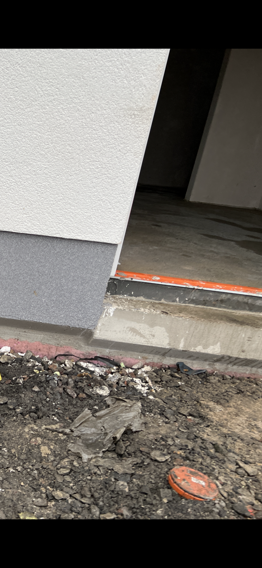

    Sorry, falls ich nochmal nachfrage. Wir sind uns bei ebenerdiges Pflastern aufgrund der Probleme unsicher geworden. Wir sind halt laien....
    Sieht es vom optischen sehr komisch aus, wenn der Sockel so niedrig ist? Normalerweise müsste der doch deutlich höher zu sehen sein. Hättet ihr "Bauschmerzen" wenn die Sockelabdichtung nur 20cm über das Gelände beträgt, anstatt die planerischen 30cm?
    Meine bessere Hälfte ist schon der Meinung, das wir unsere ebenerdige Planung über Board werfen sollen und eine Stufe setzen.
    So war das nicht geplant. Ist eine Stufe Empfehlenswert?

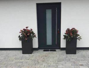

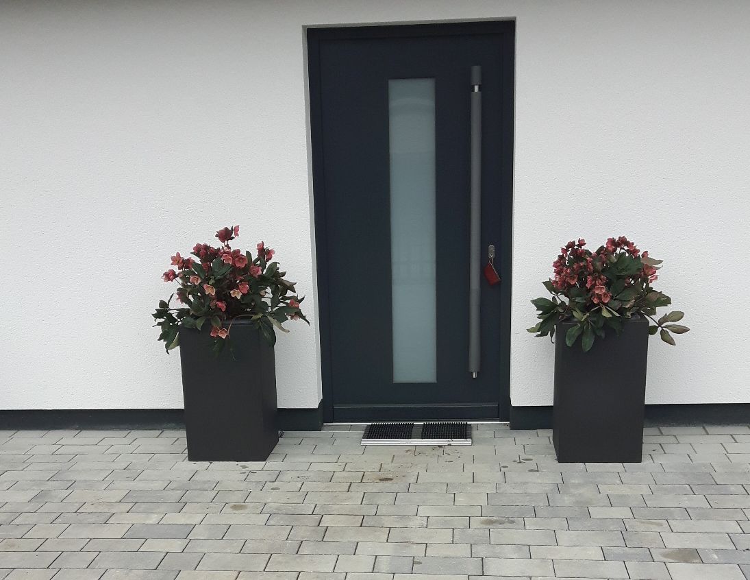

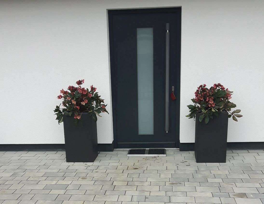

    Nein, ich würde immer wieder bodengleich bauen.
    Hat bei uns auch prima geklappt. Vor allen bodentiefen Fenstern und Türen sind noch Ablaufrinnen verbaut worden. Bis jetzt null Wasser oder Feuchtigkeitseintritt.
