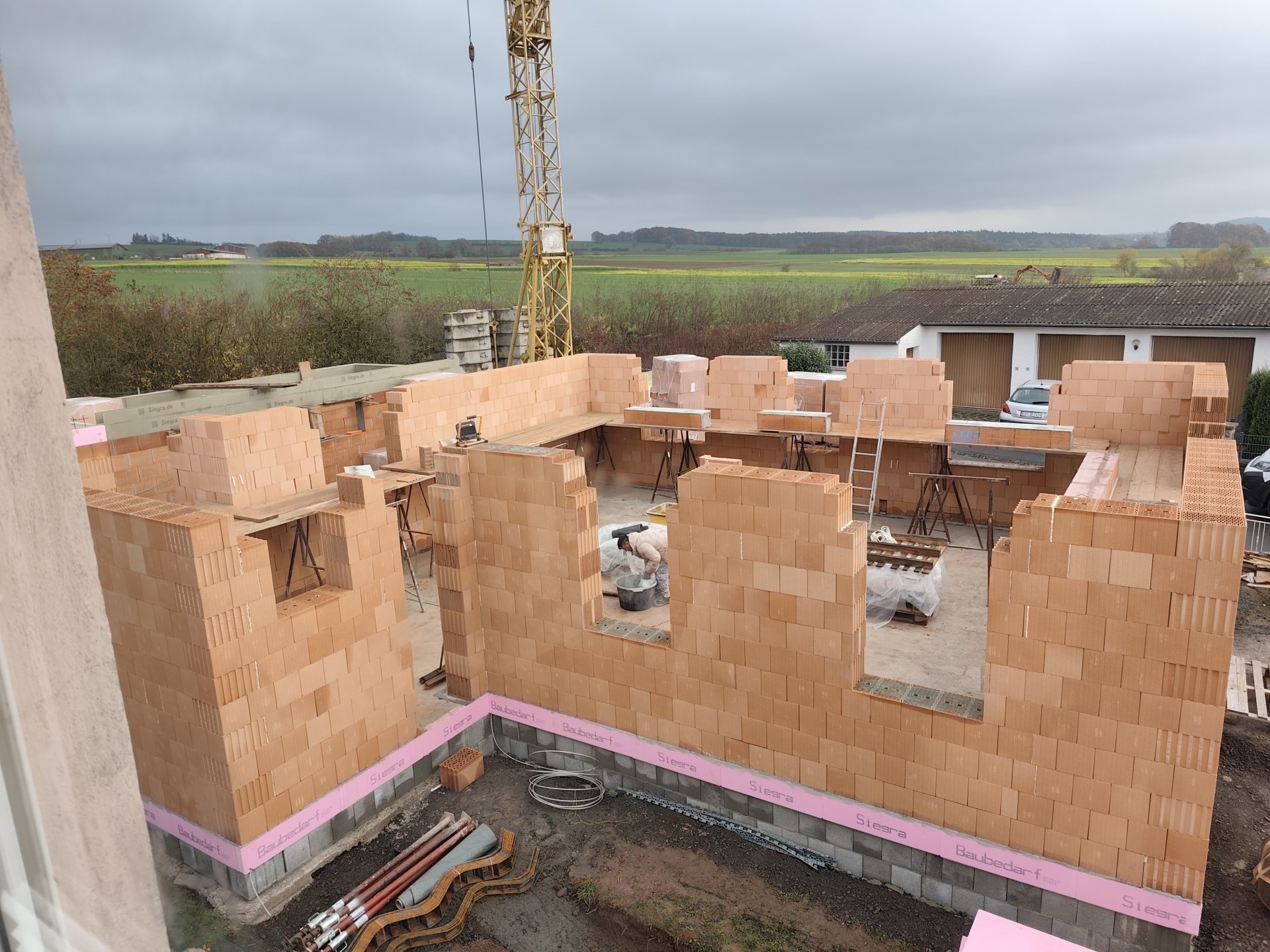

    wir bauen gerade und vergeben die Gewerke selbst, also ohne Baufirma. Als Laie belese ich mich hier viel und würde mich über euren Rat zum Thema Sockelabdichtung freuen. Unser Haus hat keinen Keller und die Bodenplatte liegt ca. 20-50 cm über dem Boden. Haben ein leichtes Gefälle nach unten. Das Haus steht überwiegend auf einem Streifenfundament, welches fast bis zur Geländeoberkante reicht. Danach kommen Betonziegel als Sockel worauf die Bodenplatte liegt. Wir haben von unten nicht gedämmt. Liegt eine Menge Schotter drunter. Der Rohrbauer meint, wir müssen den Sockel nicht abdichten da eh nur Spritzschutz und der überwiegende Teil über GOK liegt. Man solle nur horizontal die Bodenplatte ca. 10 unter Oberkante bis zur zweiten Steinreihe abdichten und den Sockel lieber verputzen und mit Plastikpaneelen verkleiden. Was meint ihr, reicht das aus? Oder sollen wir ein Graben ziehen und ca. 20cm unter dem Erdreich die Verbindung zwischen Streifenfundament und Sockel auch abdichten. Vielen Dank schonmal vorab für den Input.

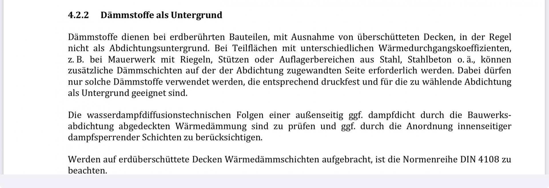

    DIN gerecht ist es de rosa Dämmung zu entfernen von der Unterkante der Rohdecke bis 15cm über der späteren Geländeoberkante abzudichten.

    In welche DIN steht das? Wenn die Dämmung als Sockeldämmung geeignet ist kann sie auch als Untergrund für die Abdichtung sein. Hersteller vorgaben haben hier vorrang…

    Meine Güte, warum gleich diese Vorwurfshaltung? Natürlich haben wir mit einem Architekten geplant, welcher den Rohbau als Bauleiter begleitet. Die Gewerke sind nach Erfahrungswerten von Freunden und Familie ausgesucht und alle aus der Region. Bisher wurde leider kaum auf meine eigentliche Frage eingegangen, ob ich die Verbindung vom Streifenfundament im Erdreich zum Betonsockel auch mit abdichten muss. Da entsteht doch ein ganz anderer Aufwand, also nur horizontal zur Bodenplatte.

    Zudem sieht man auf dem Bild doch ganz gut links noch das Streifenfundament aus dem Erdreich rausgucken und mit leichtem Gefälle im Erdreich verschwinden Der die Betonziegel darauf verläuft doch fast gerade horizontal zum Erdreich...das Erdreich ist gleichzeitig unsere GOK, da wird nichts mehr aufgeschüttet.

    Die DIN 18533 lässt keine Abdichtung auf Dämmung zu.

    Genau dieser Norm erlaubt es auf bestimmte Dämmriegel abzudichten…

    Hier handelt es sich nicht um einen Dämmriegel, sondern um eine klassische Perimeterdämmung an der Deckenstirn
    Allerdings haben ich jetzt nochmal den Eingangspost genauer gelesen. Anscheinend ist die Unterkante der Bodenplatte schon weit über 15cm über GOK. Ob man die Betonsteine, auf denen die Bodenplatte liegt tatsächlich abdichten muss, ist in diesem speziellen Fall tatsächlich fraglich. Mir fällt kein möglicher Schadensfall ein.
