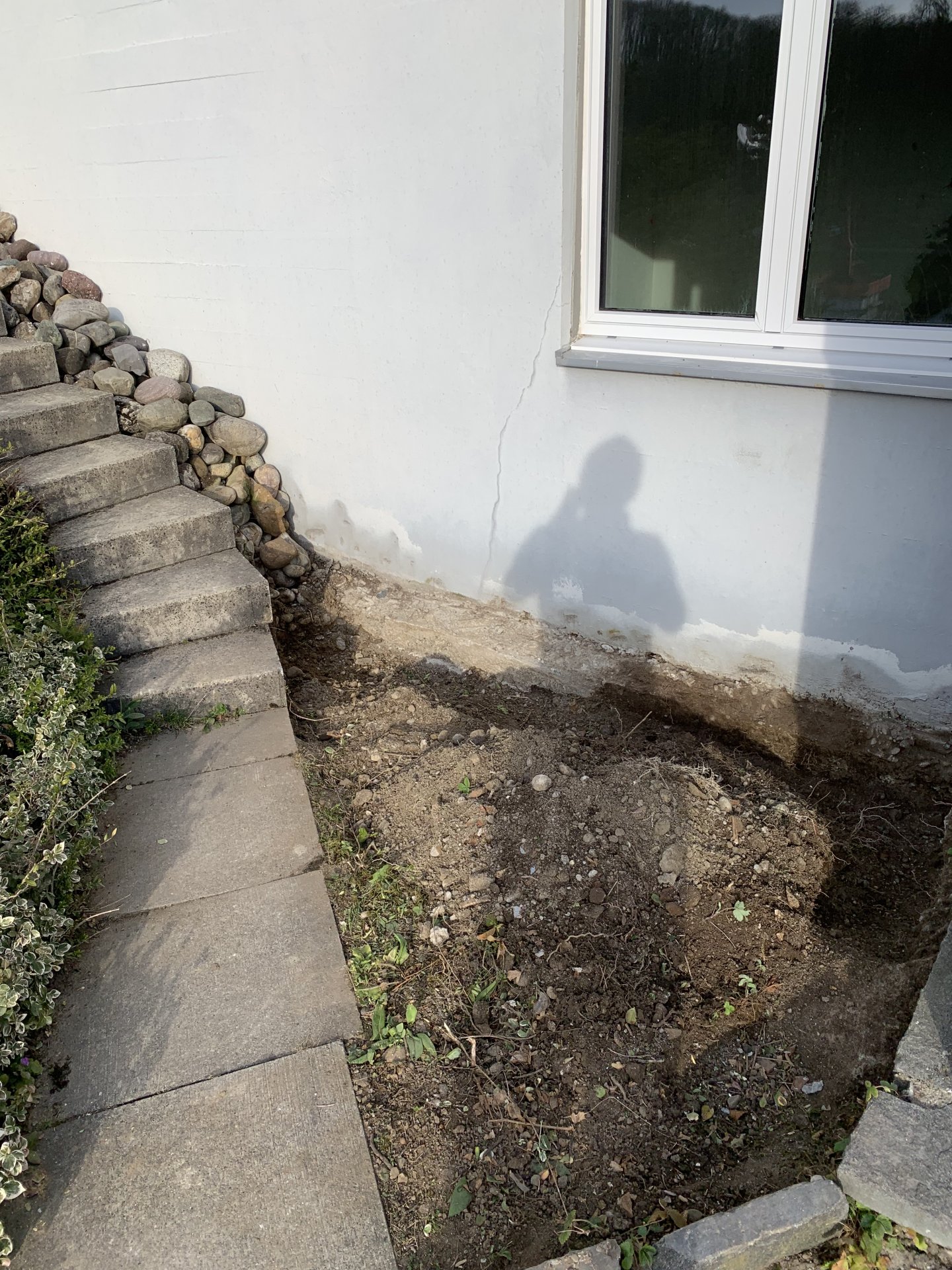

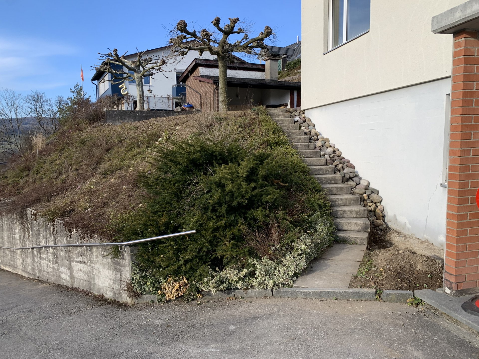

    Hallo zusammen, ich bin am Sanieren vom EFH Bj. 1970. Nach dem Sturm vor 1 Monat gab es innen an der Verbindung Mauerwerk-Bodenplatte etwas Feuchtigkeit in einem Zimmer neben dem Eingang und unterhalb der Eingangstür. Darauffolgend haben wir die Stelle aussen aufgemacht und festgestellt, dass die Sockelabdichtung (Verbindung Streifenfundament-Mauerwerk) aussen im schlechten Zustand ist - es gibt Löcher, keine Wegführung vom Spritz/Regenwasser von der Fassade weg. Am Sockel liegen sehr grosse Spritzschutzsteine, drunter ist die Erde mit Bauabfällen vermischt. Die Steine sorgen für mehr Feuchtigkeit als Spritzschutz.
    Ich entsorge demnächst die grossen Spritzschutzsteine, ich habe die Erde etwas ausgehoben, die muss auch entsorgt werden, da mit Bauabfällen verunreinigt. Die Frage ist - was dann?
    Den Übergang von der Fassade zum Streifenfundament muss ich jetzt IMG_6118.jpg IMG_6117.jpg nachdichten, sehr wahrscheinlich mit Mörtel und Dichtschlämmen. Die Streifen vom Fundament müssen noch geglättet werden. Soll ich anstatt Erde da, wo ausgehoben, einfach 16/32 Kies verlegen oder ist es notwendig, eine Drainage zu erstellen, um das Wasser vom Haus wegzuleiten? Ich gehe die Fassade in ca. 1 Jahr an, die Dämmung kommt darauf. Ich möchte den Aufwand im Rahmen halten, bzw. die Arbeiten nicht zweimal machen. Vielen Dank und Grüße.
