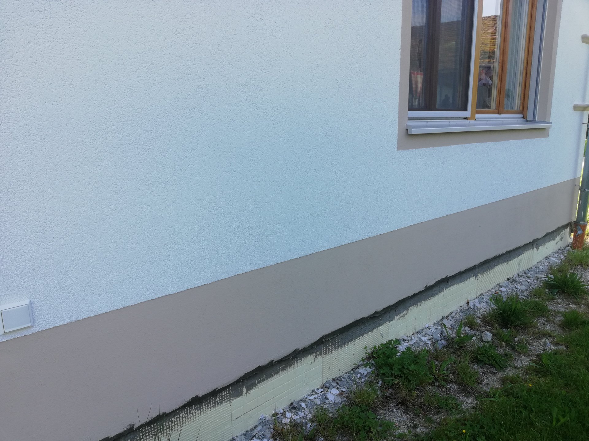

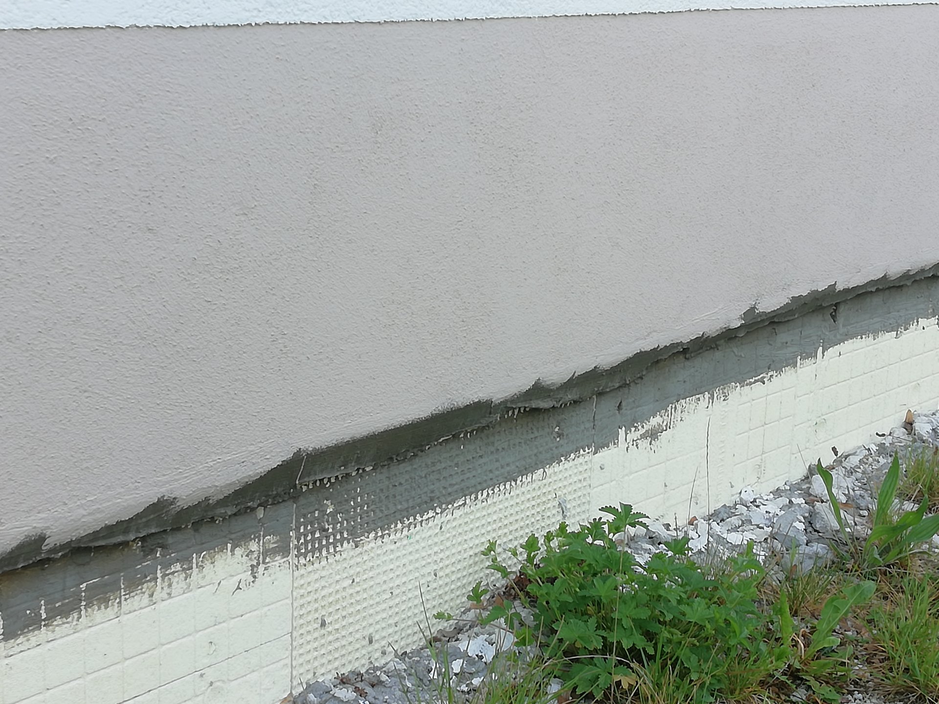

    ich weiß, dass dieses Thema hier schon öfters besprochen wurde, aber wirklich fündig bin ich mit der
    Suche auch nicht geworden, da jede Situation anders ist.
    Folgende Situation:
    Bei uns soll demnächst mit den Pflasterarbeiten / Aussenanlage begonnen werden.
    Es handelt sich hierbei um ein Wohnhaus in Ziegelbauweise. Bodenplatte aus Beton-darunter XPS.
    Der Aussenputz ist im Sockelbereich ein Zementputz-genauen Hersteller weiß ich nicht.
    Am Übergang vom Sockelputz zur XPS der Bodenplatte wurde eine flexible Dichtschlämme aufgetragen.
    Nicht wundern-diese wurde bereits mit der Fassadenfarbe überstrichen und sieht deswegen nicht so exakt sauber aus.
    Sowohl die Aussagen der Putzfirma, als auch die Aussage der Baufirma sind die Gleichen:
    Kein Bitumenanstrich auf den Sockel aufbringen.
    Jetzt kommt die Pflasterbaufirma ins Spiel:
    Dort hieß es, dass auf alle Fälle ein Bitumenanstrich bis OK Pflaster bzw. ca. 2cm darunter angebracht werden muss.
    Wir würden uns freuen, wenn ihr uns bei unserer Entscheidung was denn nun "besser" ist behilflich sein könntet.
    Kann man eigentlich auch "zu dicht" machen? Hält der Bitumenanstrich überhaupt auf dem Sockelputz und dem XPS?
    Eine Noppenbahn kommt natürlich schon auch noch davor, aber sollte denk ich klar sein.
    Im Anhang mal ein Bild damit, man die derzeitige Situation besser erkennen kann.
    Besten Dank
    Stefan

    Ich glaube die Pflasterfirma traut der Dichtschlämme, so wie die jetzt da ausschaut nicht über den Weg.
    Wo ist denn die eigentliche Bauwerksabdichtung? Liegt die, wie es sein soll, hinter der Dämmung direkt auf dem Rohbau?
    Mach mal die Dichtschlämme richtig, dann reicht auch ne Noppenbahn.

    Der untere Rand des Sockelputzes sieht reudig aus und ermöglicht dergestalt keinen ordentlichen Feuchteschutz des Sockelputzes mittels Dichtungsschlämme, wie er nach Sockelputz-RiLi nötig wäre bevor Traufstreifen oder Pflasteranschluss hergestellt werden kann.

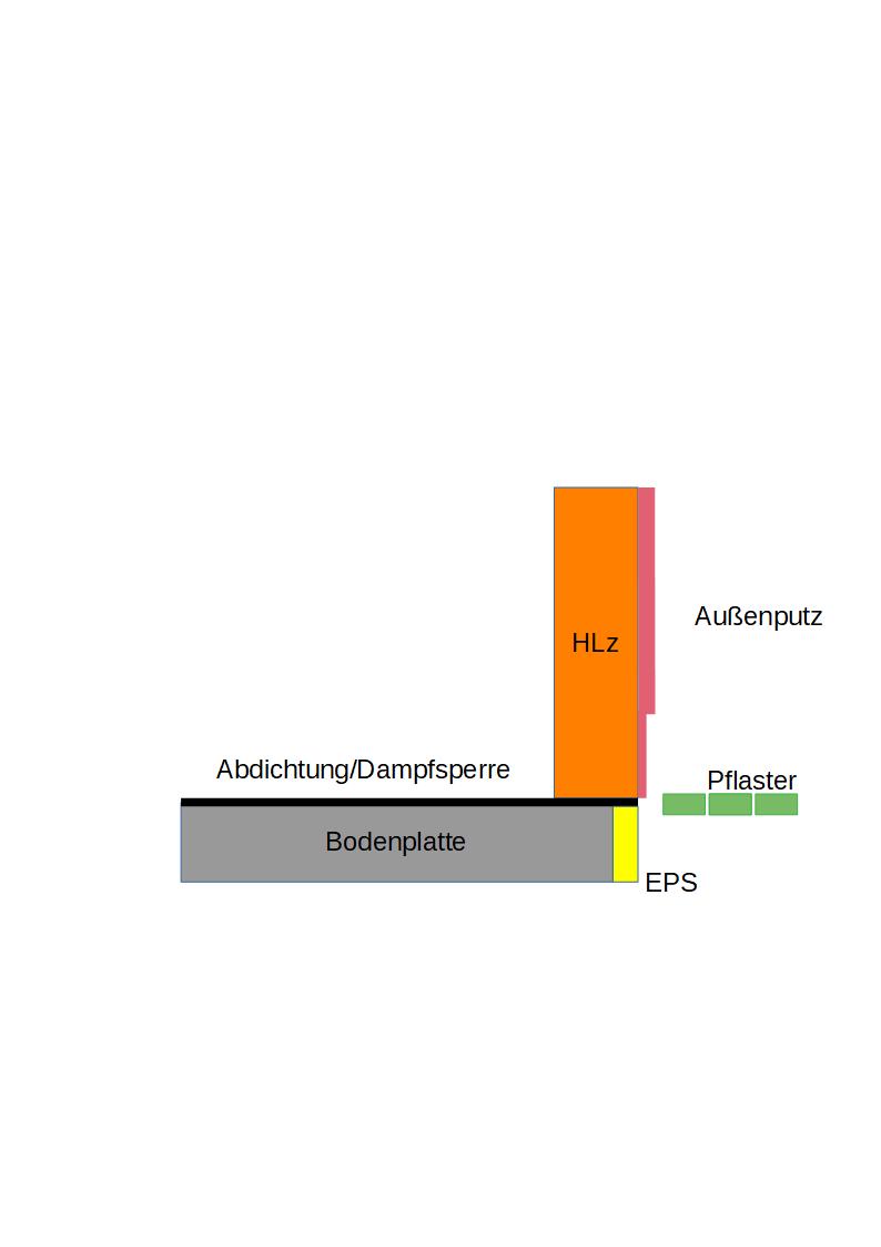

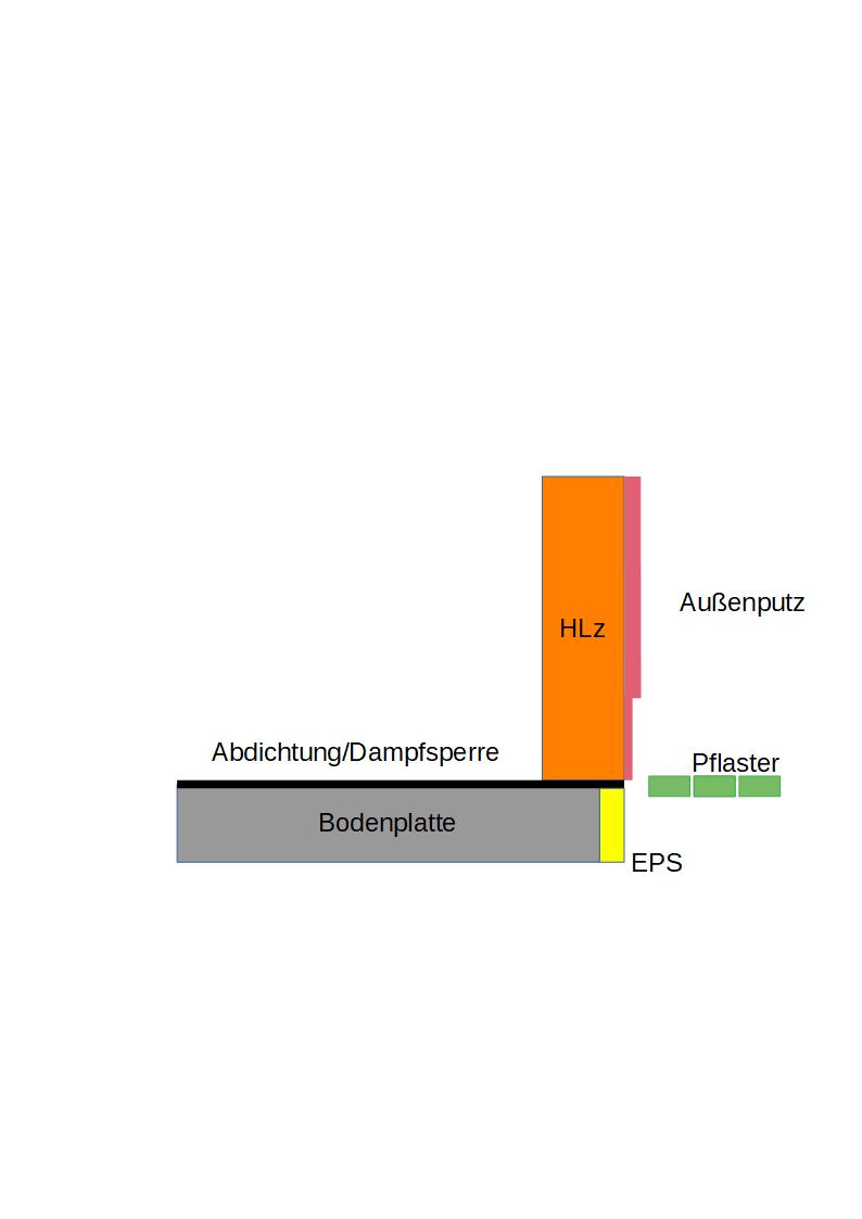

    Eps-Platten sind ja keine Abdichtung...Dahinter müsste die eigentliche Bauwerksabdichtung nach DIN 18533 liegen und diese müsste mindestens 15cm höher sein als das spätere Geländer (Rasen, Pflaster etc.).

    Nein ich meine, dass bevor außen die Sockeldämmung und die Wärmedämmung angebracht wurde hätte die nackte Außenwand abgedichtet werden müssen.

    Im Bereich der auf den Bildern zu sehenden Dämmung befindet sich "dahinter" die betonierte Bodenplatte. Die Fassade/Wand ist nicht gedämmt.
  12. #12 Fabian Weber, 16.05.2020
    16.360
    6.501
    Ok dann fehlt also die Bauwerksabdichtung, dann sollte hier mal die Baufirma dazu gefragt werden.
