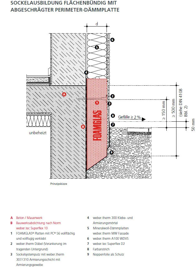

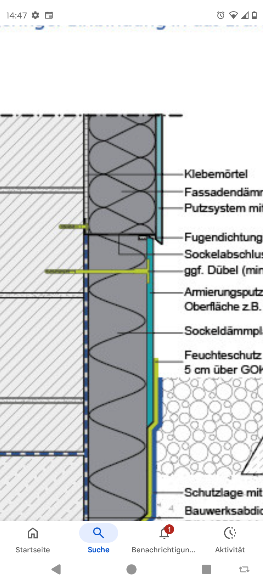

    bei meinem Haus mit Hochkeller soll ein WDVS angebracht werden.
    Der Auftragnehmer hat mir bezüglich des Übergangs vom Putz zum Sockel zwei Optionen genannt:
    Anbringen einer Sockelleiste aus Kunststoff auf der die oberen Dämmplatte liegen. Darunter geht es dann mit ca. 2cm zurückgesetzten wasserresistenten XPS Platten Richtung Erdreich weiter.
    Die zweite Option wäre ohne Sockelleiste zu arbeiten und die XPS Platten direkt an die oberen EPS Platten anarbeiten, alle Platten haben dann die gleiche stärke ohne Rückversatz. Es wird dann in die Armierungsschicht ein Abtropfprofil an dem Übergang eingebrachten. Der Vorteil wäre, dass die Sockeldämmung die gleiche Stärke wie die obere Dämmung aufweist, also etwas besser dämmt. Ich habe jedoch noch bedenken ob das abtropfende Wasser genauso gut abgeleitet wird wie bei der ersten Option.
    Was wäre eure Empfehlung diesbezüglich?

    Weder Variante eins noch zwei. Fassaden- und Perimeterdämmung in gleicher Stärke ohne irgendwelche Profile. Wichtig: Abdichtung des unteren Putzabschluss bis mindestens 5 cm oberhalb GOK. Auf der Seite von Remmers wird dies ausführlich beschrieben. Zusätzlich für den Sockel einen speziellen Sockelputz verwenden.

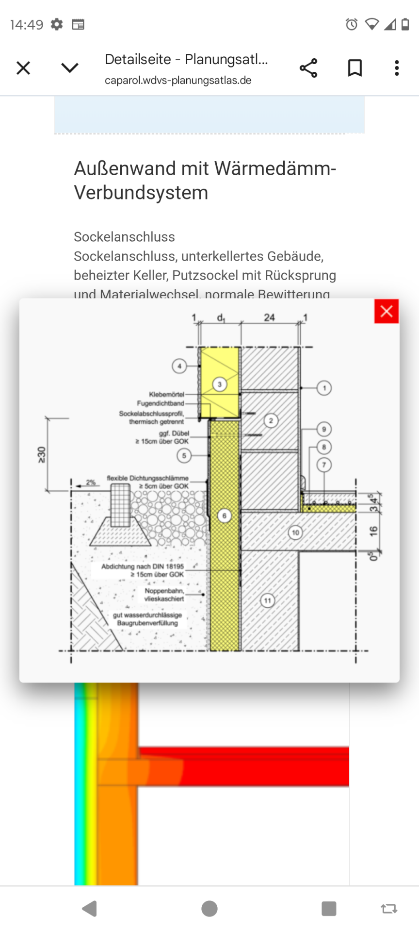

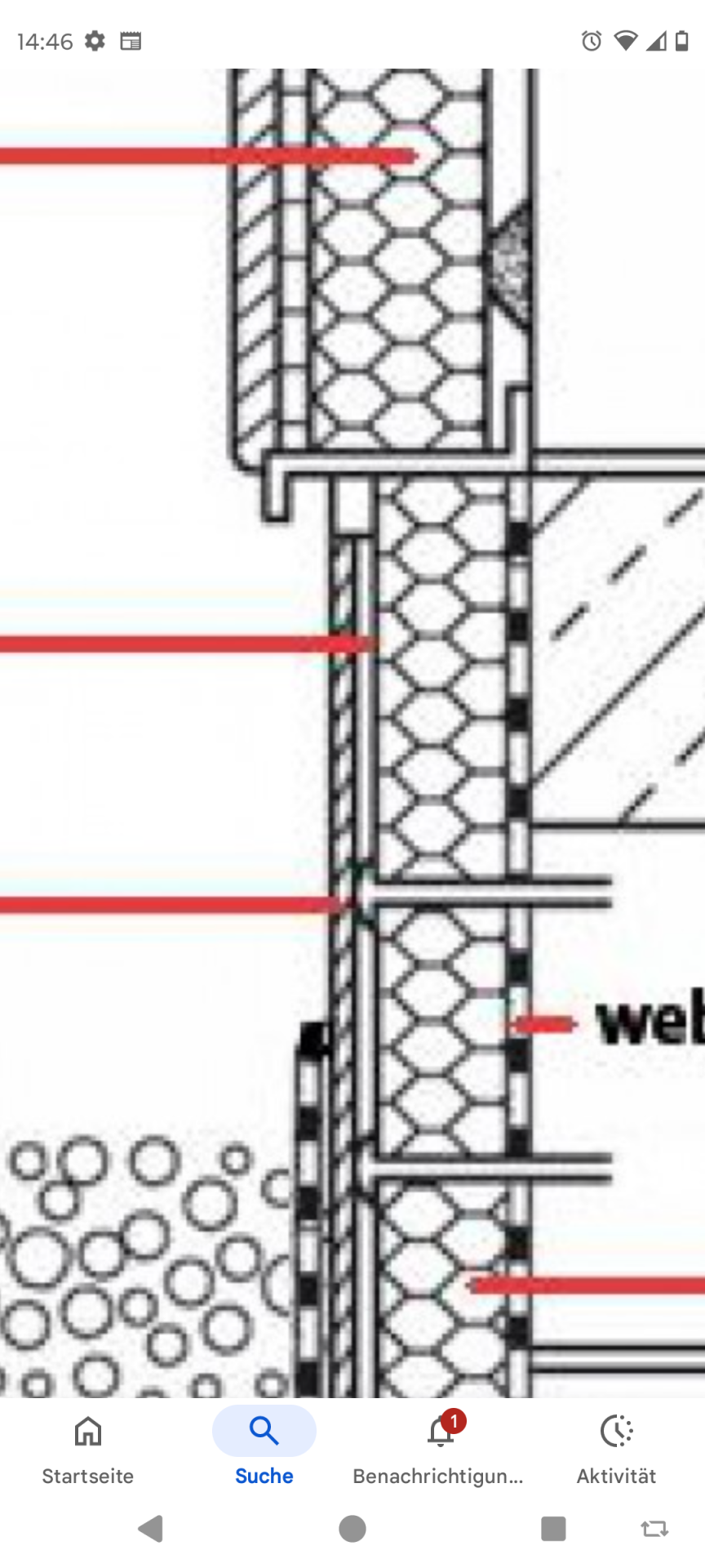

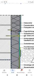

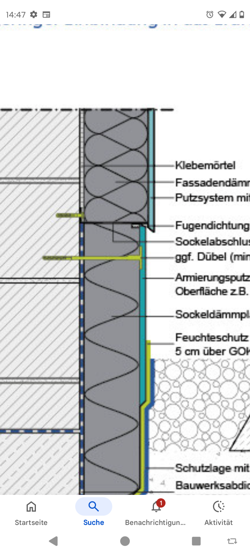

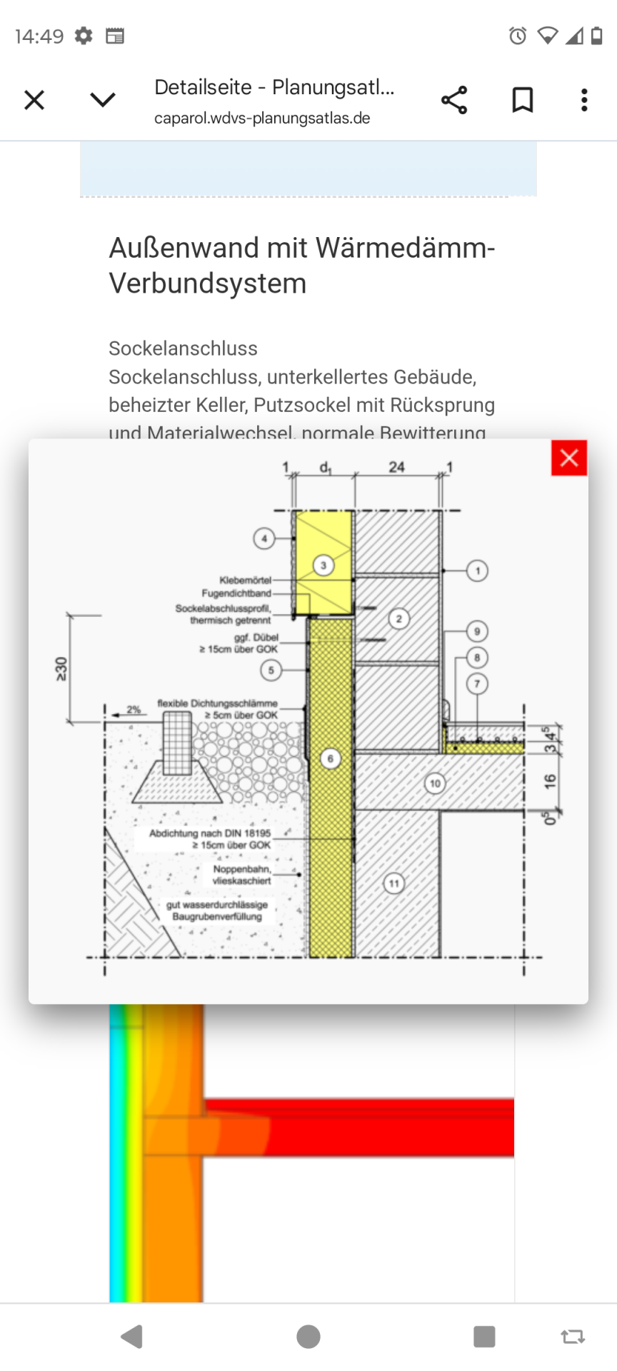

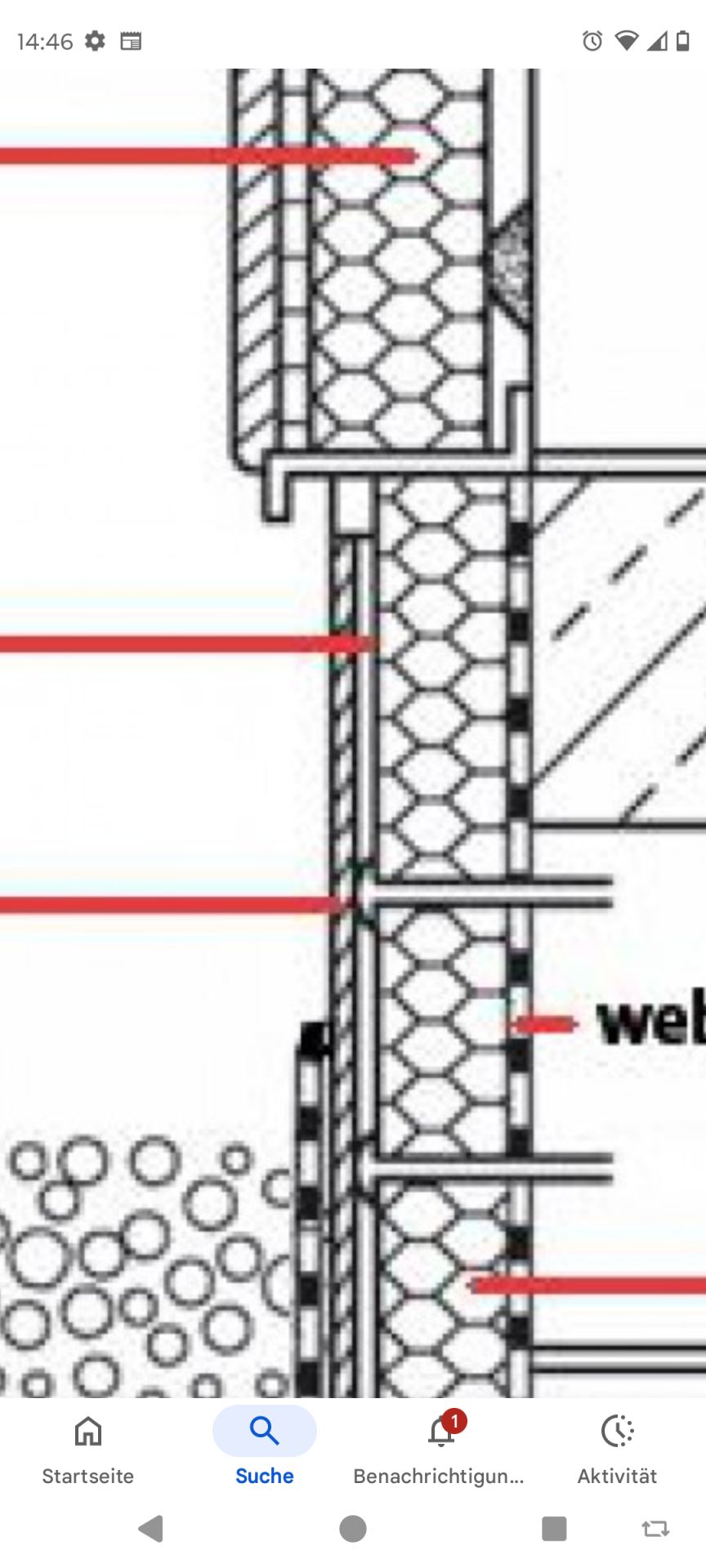

    @breezer Planungsatlas WDVS Capa STO Brillux etc Einbau eines Profiles U oder Z in Edelstahl und Tropfkantenprofil einige Beispiele beigefügt die Höhen stimmen jetzt nicht bei einem Hochkeller

    Doch. So geplant und auch üblich. Der Versatz ist heutzutage absolut unnötig. Hast Du vielleicht noch veraltete Infos?

    Wichtig ist, dass Deine Bauwerksabdichtung auf dem Rohbau/Bestandsputz in Ordnung ist bevor da jetzt eine Sockeldämmung gemacht wird.
    Wir bauen auch immer ohne Versatz.

    Ich denke ich werde mich für die Variante ohne Sockelleiste entscheiden. Als vorteilhaft sehe ich hier die durchgehend gleiche Dämmstoffstärke und keine Unterbrechung durch ein Profil bis an die Wand, somit keine Wärmebrücken oder Stellen an denen beispielsweise Wind eintreten kann.
    Der Auftragnehmer möchte wie gesagt dann ein Abtropfprofil in die Armierungsschicht einarbeiten beim Übergang vom oberen Putz zum Sockelputz, das war jetzt auf den hier geposteten Detailbildern so nicht zu sehen, aber ich denke nachteilig wird das nicht sein.
