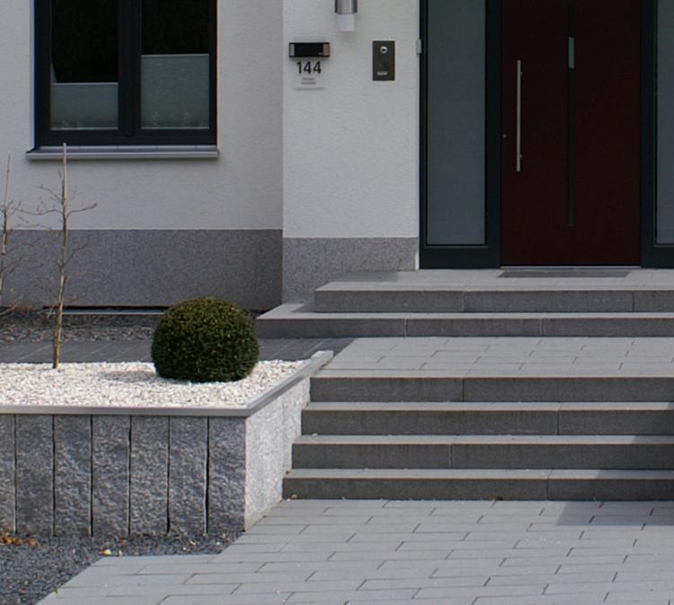

    hab mir jetzt mal vorgenommen, mich vor der Ausführung meines GÜ mit den Details zu befassen um nicht in letzter Minute zähneknirschend zu aktzeptieren oder aufwändig ändern lassen zu müssen.
    Sockelausbildung.
    Wir bekommen ein WDVS, 16cm EPS.
    Wir haben eine Flächengründung auf Streifenfundamenten als Frostschürzen.
    Hier kann mans schön sehen.
    Ich bekomme mal wieder keine Detailplanung *seufz*, die existiert wohl nur im Kopf des GÜ-Planers/Bauleiters.
    Ich hab mich ein wenig informiert und auch ein paar Details gefunden, wie z.B. das hier.
    Unseren GÜ habe ich gefragt wie unser Sockel ausgebildet werden soll:
    Frage:
    Funktioniert das so? Muss zwischen Perimeterdämmplatten und WDVS keine Horizontalsperre eingebracht werden?
    Warum sieht man so oft dass der Sockel hinter dem WDVS zurückspringt?
    Danke.

    Ich nehme mal an damit das Wasser abtropfen kann.
    In der Richtlinie Fassadensockelputz/Außenanlage findet man aber beide Varianten (mit Rücksprung und ohne).

    Das von Dir gezeigte Detail hat den Nachteil, dass Außenwände der beheizten Hülle im Bereich der Perimeterdämmung schwächer gedämmt sind.
    Perimeterdämmung in gleicher Stärke wie Außenwanddämmung ist ohne weiteres möglich, in Höhe des Übergangs (ca. 30cm über Gelände) wird dann ein Sockelabschlussprofil eingearbeitet. Das ergibt einen sauberen Übergang, man kann Sockel-/Fassadenputz mit unterschiedlicher Oberflächen-/Farbgestaltung ausführen.
    So was findest Du auch bei den Herstellern als Standarddetails.

    Braucht man so ein Sockelabschlussprofil bei fassadenbündiger Perimeterdämmung?
    Dient es nur dazu die beiden Putze sauber zu trennen oder hat es auch noch eine Funktion als Horizontalsperre oder so?

    Saubere Trennung. Horizontalsperre braucht es an der Stelle nicht.
