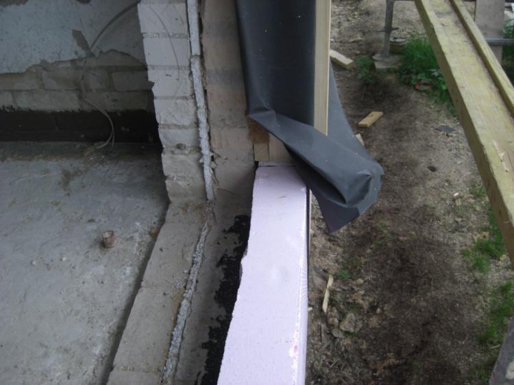

    ich bin gerade etwas verunsichert bei der Ausführung des Sockels. Im LV steht:
    Sockelausbildung, PSP-120, WDVS
    Sockelausbildung zum Wärmedämmverbundsystem mit extrudierten Hartschaumplatten, geklebt, Sockelmörtel mit Gewebeeinlage und Schlußbeschichtung mit Putz.
    Die Leistung ist einschl. Fugendichtband unterhalb des Sockelabschlussprofils anzubieten.
    Putzgrund: Mauerwerk
    Dämmhöhe: 600 mm
    Sichtbare Sockelhöhe: ca. 300 mm
    Mörtelgruppe: P II
    Oberfläche: fein verrieben
    Putzdicke: 20 mm
    Plattendicke: 60 mm
    Rohdichte: 20 kg/m³
    Wärmeleitgr.: 035
    Baustoffklasse: B1

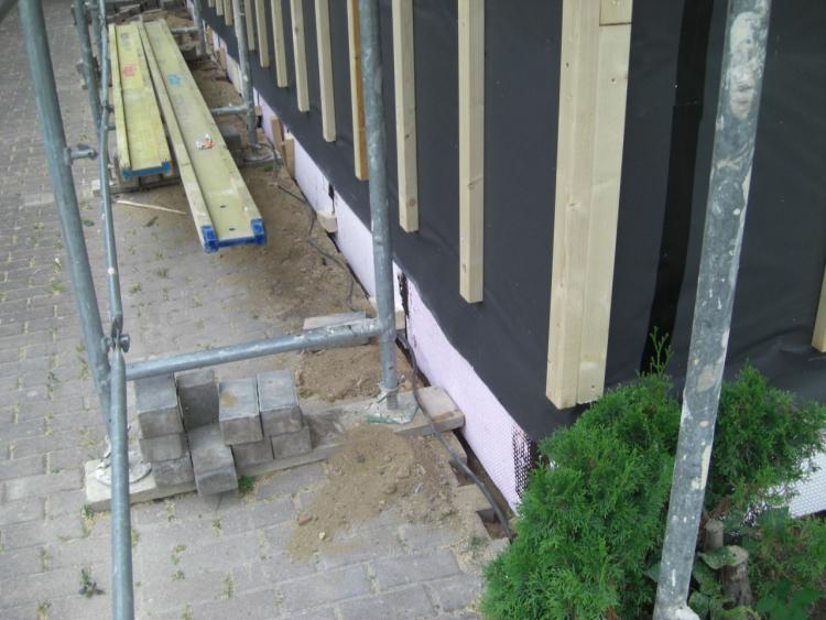

    Im Nachgang kann ich leider feststellen, dass dieses nicht korrekt ausgeschrieben wurde, da damals schon die Ausführung anstatt WDVS als VHF mit Holzfaserdämmung feststand. Wir haben nun EPS-Perimeterdämmplatten mit 160mm Dicke und dem Format 1000 x 500 mm.
    Stutzig mach mich das: "Die Leistung ist einschl. Fugendichtband unterhalb des Sockelabschlussprofils anzubieten." Denn das wurde nachweislich nicht gemacht. Die Platten sind direkt unter die Holzfaserdämmung geklebt. Es gibt kein Fugendichtband und kein Sockelabschlussprofil.
    Wo kommen diese beiden Teile überhaupt hin und ist das nun Murks, es ohne auszuführen?

    Sockelabschlussprofil ist nicht zwingend (eher schädlich wenn's ein Aluprofil ist da böse Wärmebrücke) wenn die Perimeterplatten dicht an die Dämmplatten gestossen werden. Dann brauchst auch kein Fugendichtband. Es gibt etliche Beispiele/Zeichnungen von WDVS Herstellern wo auf diese Socekabschlussprofile verzichtet wird (weils direkt in die Perimeterdämmung übergeht), kannst mal googlen. Persönlich würde ich bei einem wDVS zumindest mit einer Abtropfkante/Rücksprung arbeiten, bei deiber vorgehängten Fassade ist da das ja implizit mit den Fassadenplatten dabei.
    Andererseist spart sich der Auftragnehmer einiges an € obwohl er es laut Vertrag angeboten hat.
    Ob du jetzt die Rechnung kürzen kannst um diesen Betrag? Frag deinen Anwalt.

    wo welches Teil hinkommt, sagt der planer, wenn er dies in einem detailplan genau platziert.
