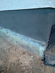

    Hallo Forumsmitglieder. Bei der Schlagwortsuche "Sockelabdichtung" zeigt es mir 153 gestartete Themen. Die ersten 20 passten nicht. Ich hoffe, es ist legitim, ein eigenes Thema zu starten.
    Grunddaten: Neubau 2017, ohne Keller, 36.5 Yt*ng

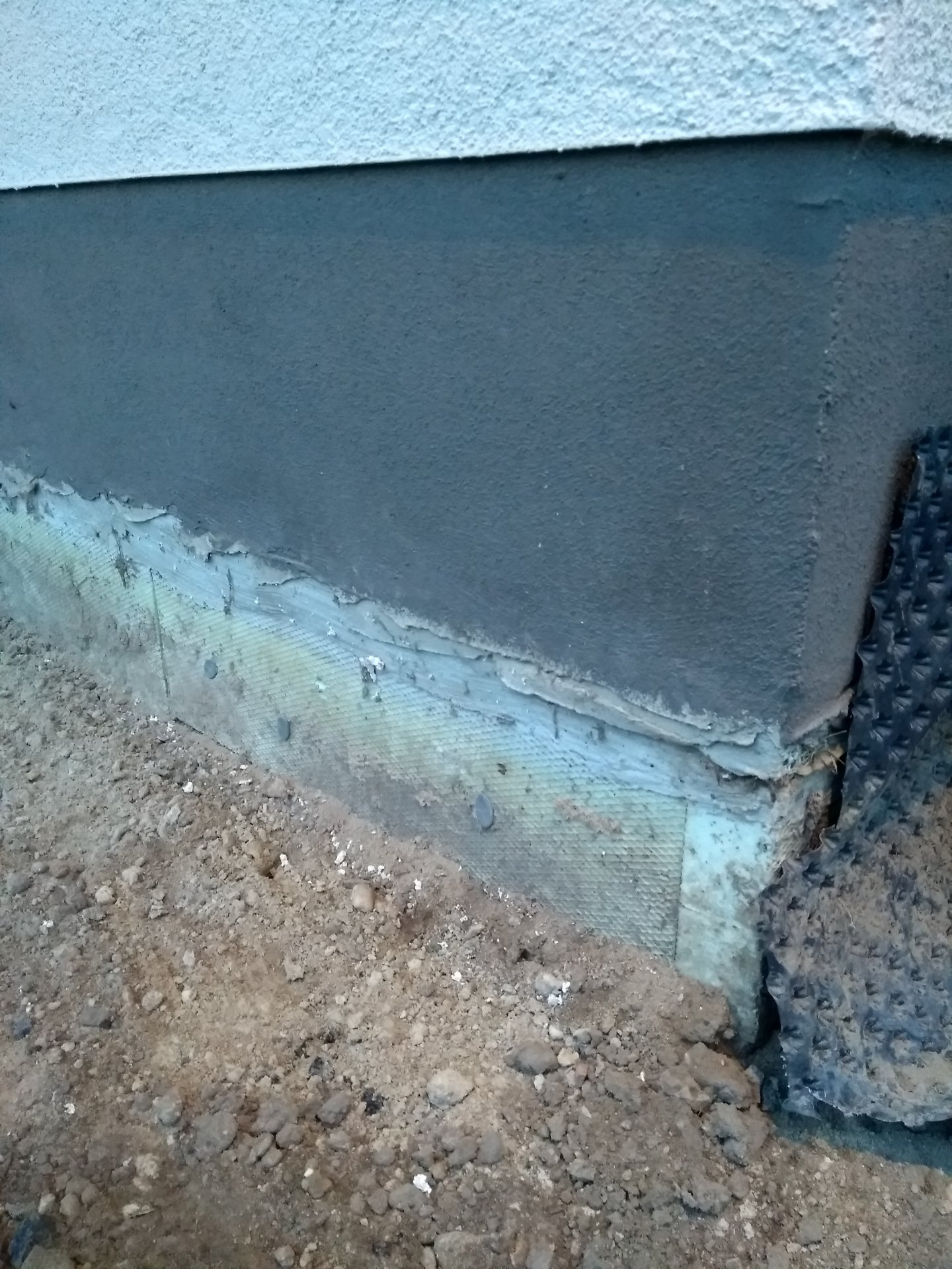

    Ich bin jetzt beim anlegen des Weges rund ums Haus. Beim wieder freilegen des Sockelbereiches
    (ich hatte 2017 Mutterboden rundum aufgefüllt, da das Grundstück wie eine Badewanne war)
    sehe ich eine Sockelgestaltung, die mir nach jetzigem Wissensstand nicht ausreichend erscheint. Der Aufbau ist folgend: Bodenplatte WU-Beton, darauf im Randbereich Bitumenanstrich, komplett mit Schweißbahn beklebt, auf der Schweißbahn steht die 36.5 Gasbetonwand, BP mit XPS-Dämmung rundum (wurde so eingeschalt), oberer Bereich der XPS-Dämmung bis auf zweite Steinreihe mit Dichtschlämme, Trennung Erdreich-Dämmung durch Noppenfolie (jetzt vorübergehend wieder entfernt).
    Mein geplanter Spritzschutzstreifen bzw. Weg wird genau in der Höhe am Haus beginnen, wo der Übergang ungeschützte Dämmung/Dichtschlämme ist. Das ist auch ca. Höhe BP OK ohne FFB.
    Frage 1: Fehlt da was abdichtendes im erdberührten Bereich außer Noppenbahn?
    Frage 2: Ist Höhe Außenwege gleich Höhe OK BP okay oder problematisch? (Eingangspodest und Terrasse sind Höhe FFB)
    Ich hoffe auf Input. Gruß Mario

    Hallo, aus meiner Sicht hätte die Dämmung der Bodenplatte ebenso mit einem Sockelputz verputzt werden müssen ebenso fehlt zumindest die Dichtschlämme.
    Ist es eine tragende Bodenplatte oder ist da noch ein Streifenfundament drunter?

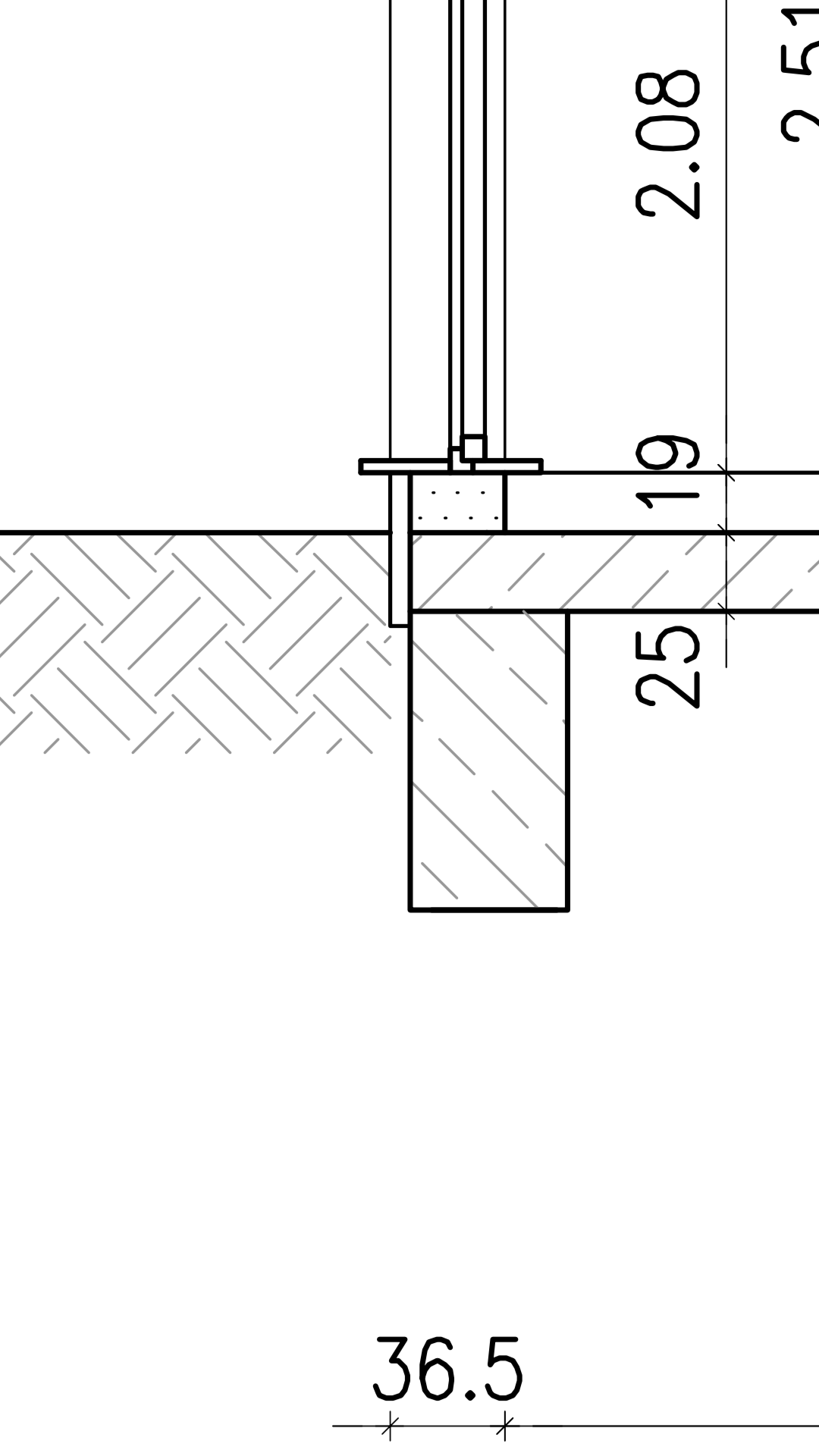

    Hallo @Flecker danke für die Antwort. Es ist ein Streifenfundament drunter. Ein Foto des Ausschnittes der Planungszeichnung hängt an.
    Also ist es so zu verstehen, dass die Dämmung nicht frei liegen darf?

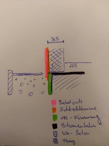

    Um zu prüfen ob das wirklich so ist, musst Du in den Bauvertrag / die Baubeschreibung bzw. Auftragsbestätigung des Bauunternehmers schauen.
    Der ungeschützte Bereich muss mit Sockelputz (Zementputz) verputzt werden.
    Der Putz ist mit einer Gewebeeinlage aus Glasfaser zu versehen, welche eigentlich zur Rissüberbrückung auch noch mit auf das Mauerwerk überlappen sollte. Das wird jetzt natürlich scher möglich sein.
    In dem Schnittpunkt Fundament / Bodenplatte ist es sinvoll eine Hohlkehle auszuführen.
    Um im System zu bleiben das ganze dann mit Dichtschlämme abdichten.

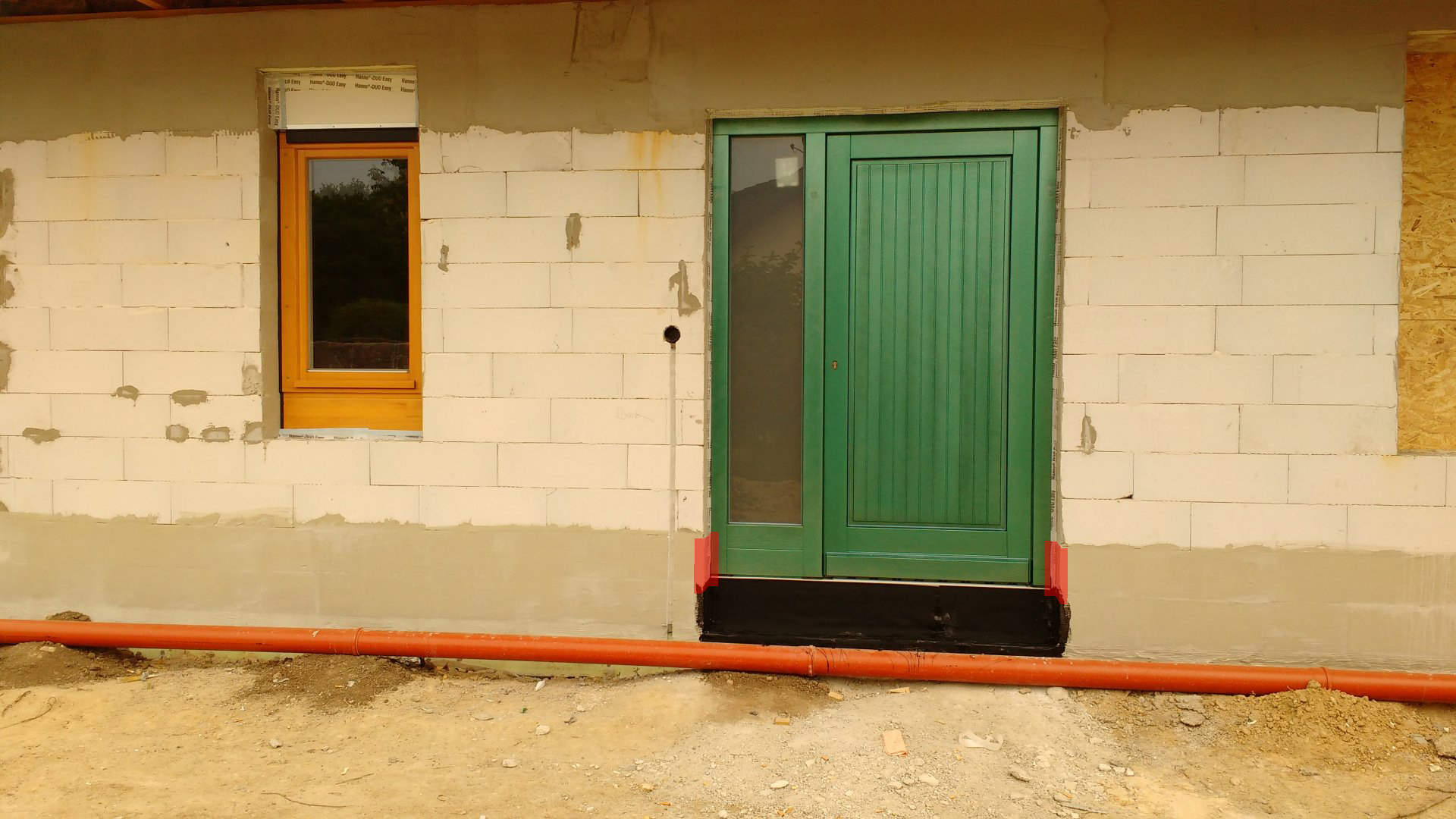

  7. #7 Fabian Weber, 28.03.2019
    15.960
    6.252
    Die Abdichtung an der Tür im Bereich der Leibung fehlt noch.

    @Fabian Weber
    Das schwarze ist EPDM Folie. Ich nehme an, das meinst du. Die Tür ist also abgedichtet. Das Rohbaufoto ist von 2017, da ist mittlerweile ein Podest vorgebaut.

    Nein ich meine seitlich in der Türleibung. Da muss die Abdichtung auch 30cm hoch über der Türschwelle sein und auf den Rahmen geführt werden.
  11. #11 Arbeitshandschuh, 29.03.2019
    Arbeitshandschuh
    Arbeitshandschuh
    11.03.2019
    22
    Nordsachsen
    Da ist die erste Steinreihe mit Dichtschlämme. Reicht das nicht?
  12. #12 Fabian Weber, 29.03.2019
    15.960
    6.252
    Die Abdichtung muss bis auf den Türrahmen gezogen werden, das meine ich. Auf dem Foto ist das nicht zu erkennen.
