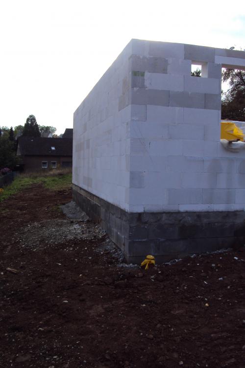

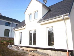

    Hallo Leute,
    ich brauche bitte einen Tipp oder Rat. Ich muss Anfüllen und weiß nicht genau ob ich das einfach so machen kann. Ich möchte für die Einfahrt, die Terasse und den Spritzschutz vorbereiten. Anbei ein paar Bilder. Für Hilfe wäre ich dankbar.

    Das Haus steht schlank am Hang ( ca. 11% ) und musste deshalb in den Hang gebaut werden. Soweit ist alles okay. Ich will mich nun halt an die Außenanlagen machen und mit dem Kiesstreifen und der Vorbereitung für die Terasse anfangen. Dazu muss ich ja noch ordentlich auffüllen. Mir stellt sich nun die Frage, ob ich einfach Erde und/oder Schotter an den Sockel bringen kann oder nicht? Muss ich da noch irgendwie abdichten oder passt das mit ner schnöden Noppenbahn am Sockel? Die Bodenplatte liegt ringsrum oberhalb der GOK. Ich wäre für einen Tipp sehr dankbar!

    also wie haben keinen keller und der sockel ist bis zur unterkante bopla gedämmt. ich möchte halt so weit auffüllen, dass ich einen kiesstreifen anlegen kann. die abdichtung der terassentür sieht man auf dem foto schlecht. ich stelle ein besseres ein. auffüllen würde ich zuerst mit erde, dann mit schotter. ist das richtig so. der kiesstreifen muss doch nicht allzu tief sein, oder?

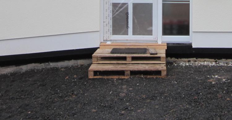

    Hier noch ein Bild vom Eingangsbereich.
    Was meinst du genau mit der Abdichtung der Terrassentür?

    sockelputz ist gegen spritzwasser abgedichtet und unterm putz ist eine mineralische dichschlämme aufgebracht?

    nun, der sockelputz ist abgedichtet, doch unter dem putz weiß ich es leider nicht. :o

    Der Sockelputz wurde mit einem Trennprofil vom Wandputz getrennt und beginnend im unteren Drittel der Bopla ca. 40-45cm hoch, jedoch mindestens 30 cm ab GOK ausgeführt.

    im bereich des spritzstreifens nur schotter verwenden.
    ich bleib mit dem kiesstreifen ca. 3-5 cm unter ok abdichtung ( vermutlich bei dir der schwarze bereich) und stelle zwischen anfüllung und mauer eine dränmatte.
    mehr lässt sich aufgrund der bilder nicht explizit sagen.
