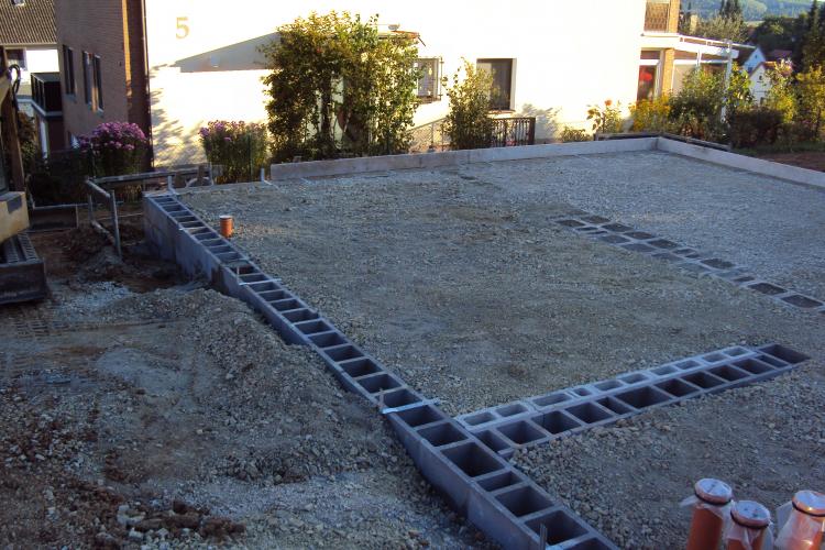

    hab das im ersten bild total übersehen, dass der höhenversprung abgemauert wurde.
    da kann man nur hoffen, dass da von innen abgedichtet wurde und nicht nur erde beigefüllt.

    na die unter der bopla stehen, als fundament. sieht man doch auf dem foto. :-) IMG_3757_1.jpg

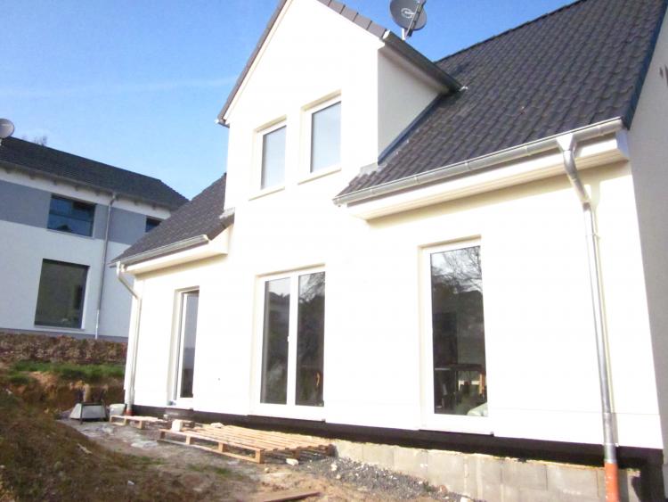

    hier sieht man es besser. danke übrigens für deine zeit!

    das sah damals so aus...

    auf dem foto in #22 sieht man davon nix.
    nicht erfreulich. abdichtung keine vorhanden.
    da besteht die gefahr, dass über die steinwandungen wasser hochzieht.

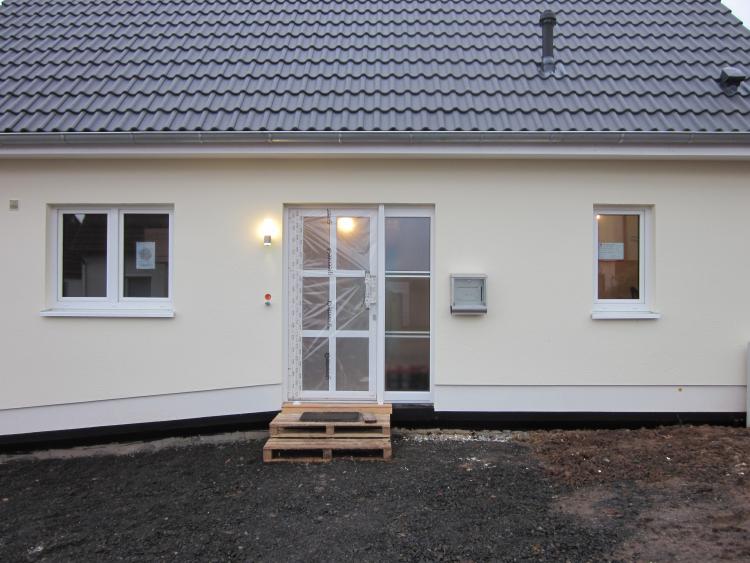

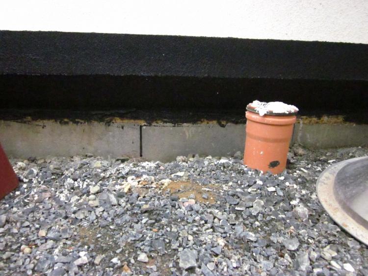

    ich hab jetzt noch mal ein besseres Bild gemacht.
    Die untere schwarze Kante ist auch die Unterkante der Bodenplatte.

    es scheint wohl eine nicht so ganz einfache Sache bzgl. des Anfüllens zu sein. Da ich ja nun erfahren habe, dass das verlorene Fundament nicht abdichtet wurde, bin ich ziemlich unsicher bezgl. der weiteren Vorgehensweise. Ist es evtl. ratsam den sichtbaren Bereich noch nachträglich abzudichten, bevor ich anfülle?
