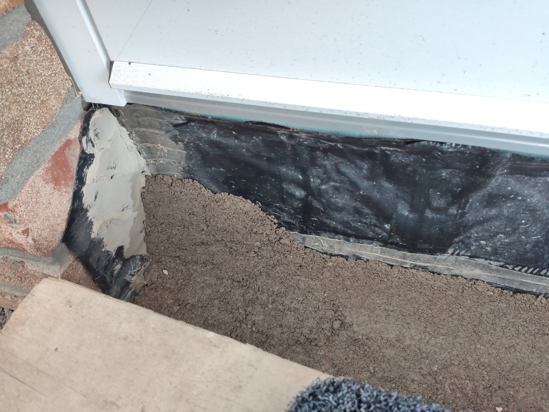

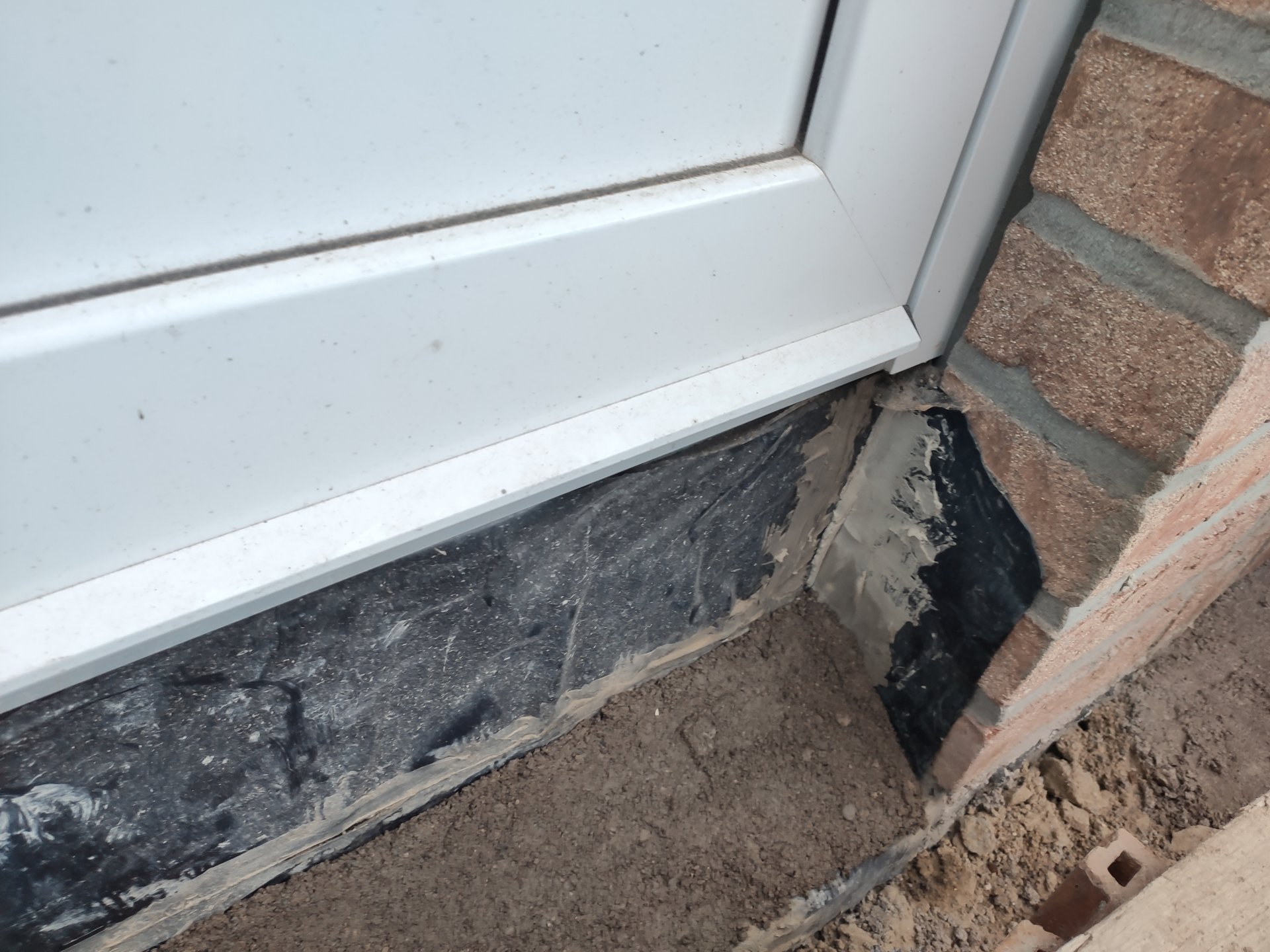

    ich möchte in den nächsten Tagen meine Traufkante, sowie den Eingangsbereich pflastern.
    Im Eingangsbereich habe ich unterhalb der Türschwelle eine Dichtfolie, die bereits beim Einbau dabei war. (siehe Fotos)
    In diesem Bereich soll Mineralgemisch festgestampft werden und später gepflastert werden.
    Das heißt die umgebenden Klinker, sowie diese Folie möchte ich nun korrekt abdichten, sodass ich keine Probleme mit Wasser oder Kapillarwirkungen bekomme.
    Mein Ansatz ist:
    -1. MEM Dichtschlämme im erdberührenden Bereich auftragen
    -2. MEM Isolationsanstrich im selben Bereich auftragen
    -3. Noppenbahnfolie dagegenlegen (muss diese irgendwo fixiert/befestigt werden)
    Ist das soweit korrekt? Bin über Eure Meinungen gespannt

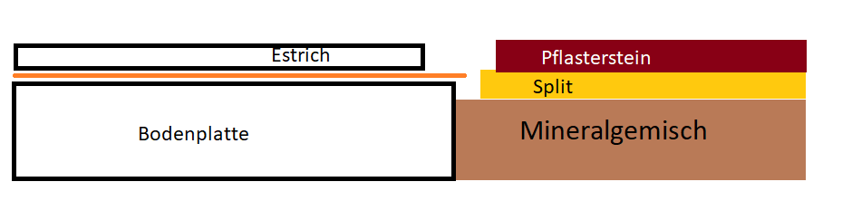

    Des Weiteren möchte ich die Hofeinfahrt pflastern. Hier ist auch Unsicherheit, wie es korrekt umgesetzt wird.
    Der Aufbau ist gemäß beigefügter Skizze. Was mache ich mit der Folie zwischen Estrich und Bodenplatte?
    Abschneiden und den Bereich zwischen Estrich und Bodenplatte mit einer Hohlkehle aus Betonestrich schließen?

    Wenn die Bodentiefe Fenster Fachmännisch abgeklebt/Abgedichtet ist braucht mann nichts mehr machen. Die Folie muss auch dicht sein!
    Auf welcher Höhe befinden sich die Entwässerungsöffnungen im Verblender?
    Bis zur dieser kann der Verblender mit dem genannten Produkten abgedichtet werden.
    Überall wo mit Erde im Berührung kommt ist eine Noppenbahn empfehlenswert...

    Ich habe die Folie und die Übergänge an der Tür mit MEM Dichtschlämme behandelt. Sämtliche Verblender die mit der Erde in Berührung kommen wurden auch mit Dichtschlämme gestrichen. Wenn das alles trocken ist, würde ich dort noch MEM Isolieranstrich drauf streichen. Ist das Vorgehen empfehlenswert?
    Was sagst Du zu meinem Problem bzgl. der Pflasterung an die Garagen Bodenplatte + Estrich?

    Die Abdichterei + Noppenbahn hättest Du Dir komplett sparen können (außer Fenster).
    Das Pflaster solltest wegen der Schubkräfte nicht genau an die Fassade legen, nicht dass es diese wegdrückt.
