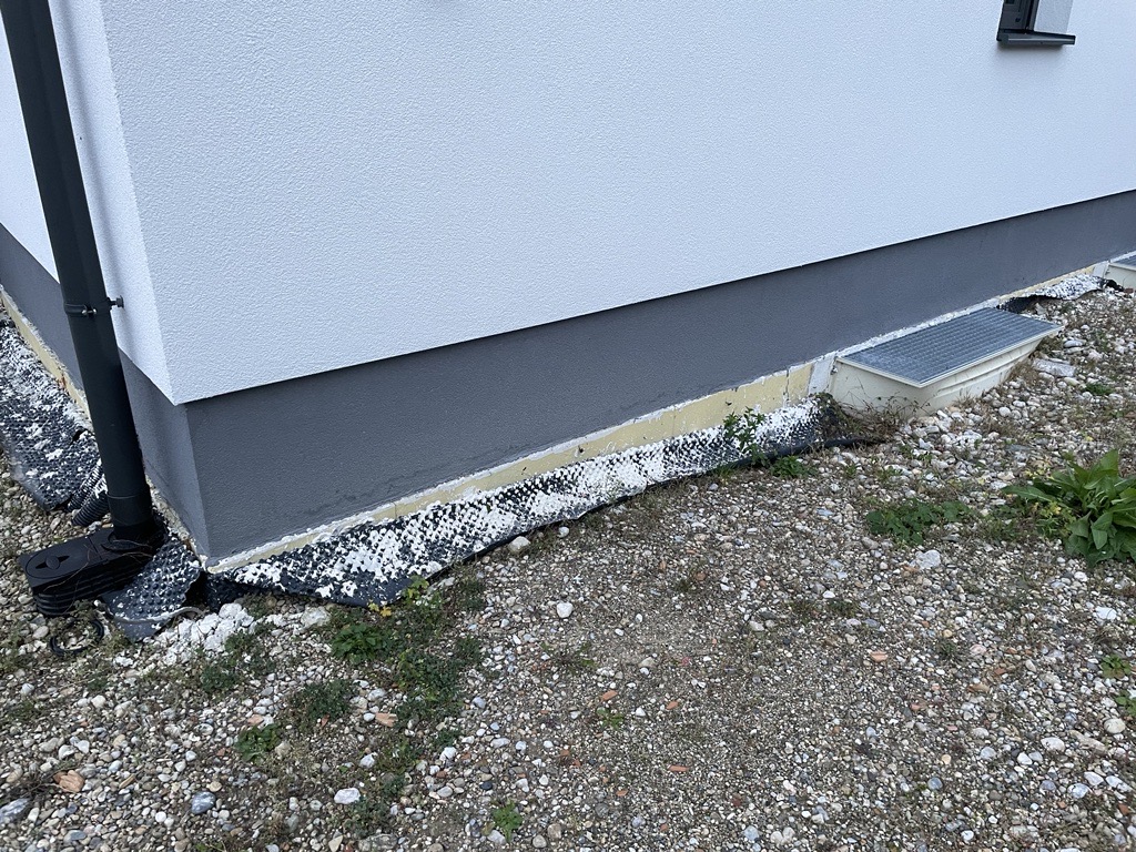

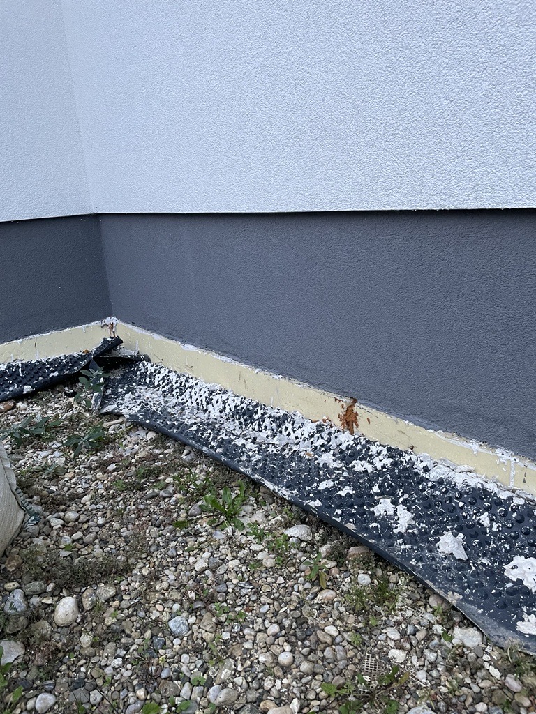

    Hallo zusammen!
    Der Sockelbereich zieht etwas Feuchtigkeit.
    Bitumenschicht wurde 50cm über fertige FBOK gezogen, Dichtschlämme auch aufgetragen.
    Kann es sein das die Feuchtigkeit zwischen XPS und Sockelputz eindringt? Der Spalt zwischen grauen Putz und XPS.
    Das Gelände wird noch aufgeschüttet.
    Weil meine Idee wäre es den Spalt mit einer Dichtmasse zu füllen.
    Danke für eure Hilfe!

    Das scheint auf dem Foto als ob dein Sockel etwas zurück steht , da ist doch eine Kante zur der Dämmung mit XPS , da du noch auffüllen wirst und hier hilft keine Dichtmasse , reaktive 2 k Beschichtung such dir einen der üblichen Hersteller dazu aus und und dichte die Stösse des XPS auch mit und entferne etwas von den Kies , klapp die Noppenbahn ab und schau etwas tiefer auch mit nach.
