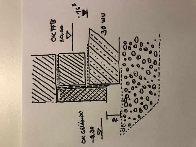

    Servus beinander,
    klar, der Detailpunkt Sockeldämmung zu Glasschaumschotter ist eine knifflige Stelle.
    Dass hier ein schmaler Spalt bleiben kann war klar. Dieser sollte mit Brunnen oder Perimeterschaum geschlossen werden.
    Bei den Vorbereitungsarbeiten für die Garagenbodenplatte ist allerdings folgendes aufgedeckt worden:
    Die Sockeldämmung hat einen Abstand von bis zu 10cm zur OK Geotextil/GSS.
    Mal mehr, mal weniger.
    Die Bitumendickbeschichtung endet ebenfalls mit der Dämmung.
    OK Kimmstein bis UK Bodenplatte (WU)
    sind nach Plan 60cm, was eigentlich der Dämmplattenhöhe entspricht.
    Bisher ist nur ein kleiner Bereich offengelegt, aber ich nehme an, dass folgendes zu diesem Resultat geführt hat:
    es gab Schwankungen der OK GSS, wodurch die Höhe teilweise über 60cm liegt.
    Dann wurde eben Material gespart...
    Die Frage ist, was jetzt tun.
    Dämmung einstückeln. (hält wohl nicht)
    10cm ausschäumen. (hält vielleicht, viel Material)
    Dämmung (und Putz) nochmal runter, neu aufbauen.
    Ich tendiere zu Letzterem.
    Allerdings müsste das Ganze gut begründet und ein eindeutiger Mangel sein, so dass man von der Firma Schadensersatz fordern kann.
    Problem ist der Bereich Garagenanbau.
    Die Garage kommt bald, die Bodenplatte dafür soll diese Woche errichtet werden, und im Bereich der Garage ist nicht mit Feuchtigkeit zu rechnen.
    In dem begrenzten Feld doch nur dämmen oder ausschäumen?

    Aufschäumen ist ohnehin keine haltbare Lösung. Auch Brunnenschaum nimmt Feuchtigkeit auf,
    ganz abgesehen von möglichen Beschädigungen durch Ameisen.
    Einpassen ist auch etwas fraglich
    Am sichersten also komplett neu verlegen bis auf den GSS und Noppenbahn davor.

    Warum nicht mit GSS weiter auffüllen?
  4. RGB80
    RGB80
    24.01.2020
    12
    Im Prinzip wäre das möglich, es bleiben dann aber nur 5cm Überdeckung, und der Dämmwert von GSS ist natürlich auch nicht überragend.
    Dämmung bis GSS nach unten ziehen ist einfacher gesagt als getan, da es keine exakte Kante gibt, an die man anarbeiten kann.
    Eine Mischung aus beidem ist vielleicht die Lösung. Dämmung weiter nach unten, GSS außen ein paar cm anheben.
    Die Umsetzung ist aber auch nicht ganz einfach
